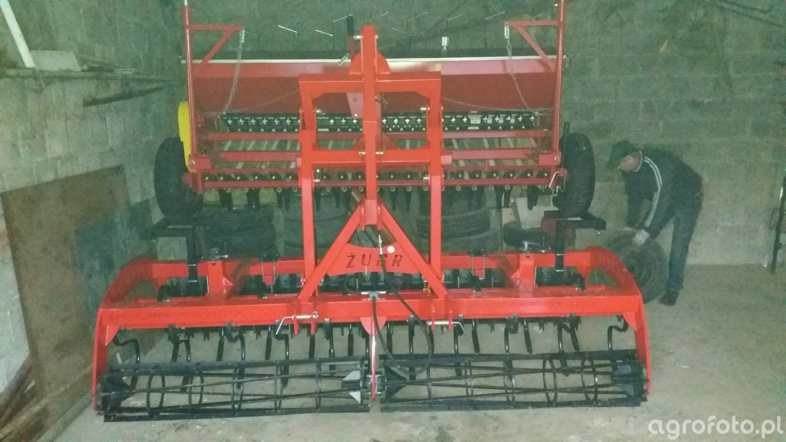

dzisiaj połonczylismy siewnik z agregatem
damianos95 450 Opublikowano 26 Stycznia 2018 To siewnik meprozeta ? Jak masz sterowane znaczniki ? Odnośnik do komentarza https://www.agrofoto.pl/forum/gallery/image/717859-zestaw-uprawowo-siewny/#findComment-2256758
Cypis92 14 Opublikowano 26 Stycznia 2018 Tak to meprozet a znaczniki mechaniczne Odnośnik do komentarza https://www.agrofoto.pl/forum/gallery/image/717859-zestaw-uprawowo-siewny/#findComment-2256801
damianos95 450 Opublikowano 26 Stycznia 2018 Znaczniki chyba masz przerobione bo u mnie to inaczej wyglada bedziesz zakladal silowniki czy cos elektrycznego by teraz sterowac nimi z ciagnika przy calym zestawie czy beda nieuzywane ? Odnośnik do komentarza https://www.agrofoto.pl/forum/gallery/image/717859-zestaw-uprawowo-siewny/#findComment-2256803
Cypis92 14 Opublikowano 26 Stycznia 2018 raczej będą nie używane ale zobaczę jeszcze Odnośnik do komentarza https://www.agrofoto.pl/forum/gallery/image/717859-zestaw-uprawowo-siewny/#findComment-2256809
Bobas233 63 Opublikowano 27 Stycznia 2018 Ten meprozet nowy czy juz masz jakis czas ? Bo przymierzam sie do takiego :). Napisz opinie na ten temat . Odnośnik do komentarza https://www.agrofoto.pl/forum/gallery/image/717859-zestaw-uprawowo-siewny/#findComment-2256960
damianos95 450 Opublikowano 27 Stycznia 2018 Jesli chodzi o mnie mam 2.5m juz ladnych pare lat kupilem go po jednym sezonie z likwidacji gospodarstwa i zlego slowa nie powiem wysiew dokladny +/-10kg roznicy niz w probie chodzi mi o zboze bo rzepaku nie sieje to nie wiem jak by tam sobie poradzil redlice mimo ze stopkowe ladnie wchodza w ziemie w swoim musialem dorobic zagarniacze bo nie bylo a i jedyne co to te gumy na gorze rurek lubia pekac po 2 -3 sezonach te na dole mam jeszcze orginaly i nic sie nie dzieje i chyha tyle smarowac jezdzic budowa prosta jak cep jak cos bierz powiekszana skrzynie na ziarno jak mam u siebie wieksza wygoda pracy. Odnośnik do komentarza https://www.agrofoto.pl/forum/gallery/image/717859-zestaw-uprawowo-siewny/#findComment-2256986
Cypis92 14 Opublikowano 27 Stycznia 2018 ja co dopiero bo kupiłem więc nie pomogę do tej pory siałem amazone d4 Odnośnik do komentarza https://www.agrofoto.pl/forum/gallery/image/717859-zestaw-uprawowo-siewny/#findComment-2257040
Bobas233 63 Opublikowano 27 Stycznia 2018 Myslalem nad zestawem jak na zdjęciu. Siewnik 3m + agregar 3m . Lepszy siewnik do 40ha mi nie potrzebny . Pozatym przypuszczam ze niczym wielkim sie nie rozni od agro maszow prócz Nazwą ;) Odnośnik do komentarza https://www.agrofoto.pl/forum/gallery/image/717859-zestaw-uprawowo-siewny/#findComment-2257042
Cypis92 14 Opublikowano 27 Stycznia 2018 siewnik wygląda naprawdę dobrze zobaczymy co pokaże w polu bo u mnie w okolicy nikt takiego nie posiada wszyscy mają famarole ewentualnie agromasze :) Odnośnik do komentarza https://www.agrofoto.pl/forum/gallery/image/717859-zestaw-uprawowo-siewny/#findComment-2257058
damianos95 450 Opublikowano 27 Stycznia 2018 To praktycznie to samo co famarol kiedys slyszalem taka opinie od faceta tylko inny ksztalt skrzyni malowanie nawet gumy sa identyko Odnośnik do komentarza https://www.agrofoto.pl/forum/gallery/image/717859-zestaw-uprawowo-siewny/#findComment-2257116
Cypis92 14 Opublikowano 27 Stycznia 2018 no z wykonaniem są bardzo podobne :) zobaczymy co pokaże w polu bo famarole wszyscy chwalą Odnośnik do komentarza https://www.agrofoto.pl/forum/gallery/image/717859-zestaw-uprawowo-siewny/#findComment-2257124
damianos95 450 Opublikowano 27 Stycznia 2018 Ja jak wyzej jestem zadowolony ale zaraz pewnie bedzie z czym mam porownanie ale trzeba pamietac tez o cenie Odnośnik do komentarza https://www.agrofoto.pl/forum/gallery/image/717859-zestaw-uprawowo-siewny/#findComment-2257128
Cypis92 14 Opublikowano 27 Stycznia 2018 no tak cenowo meprozet jest najtańszy Odnośnik do komentarza https://www.agrofoto.pl/forum/gallery/image/717859-zestaw-uprawowo-siewny/#findComment-2257169
massey87 3 Opublikowano 27 Stycznia 2018 Mi udało sie w zeszłym roku kupic uzywanego meprozeta z 2016r za 8 tyś. To jest troche nowszy poznaniak ale jak za taką cenę to jestem bardzo zadowolony. Dodatkowo mam już te nowsze opony jodełkowe. Wschody równe ale trzeba uważać na głębokość siewu bo pomimo ze mam na sprezynach ustawione na jak najmniejszy nacisk to i tak zbyt głęboko poszło Odnośnik do komentarza https://www.agrofoto.pl/forum/gallery/image/717859-zestaw-uprawowo-siewny/#findComment-2257177
damianos95 450 Opublikowano 27 Stycznia 2018 (edytowane) Ja tez mam jodelkowe opony wedlug mnie lepsze ja mam docisk na sprezynach bez regulacji glebokosci niestety Co do poznaniaka to powiem tyle raz milem pozyczonego niby proba wychodzila ok w polu sial jak chcial tutaj przynajmniej ile ustawie tyle wysieje jak pisalem +/- 10kg ronicy od proby Edytowane 27 Stycznia 2018 przez damianos95 Odnośnik do komentarza https://www.agrofoto.pl/forum/gallery/image/717859-zestaw-uprawowo-siewny/#findComment-2257179
Cypis92 14 Opublikowano 27 Stycznia 2018 poznianiaki te stare to była porażka ale te nowsze nie były takie złe: ) Odnośnik do komentarza https://www.agrofoto.pl/forum/gallery/image/717859-zestaw-uprawowo-siewny/#findComment-2257184
kamil255 309 Opublikowano 27 Stycznia 2018 Jaka tam jest przekładnia w tym siewniku olejowa, mechaniczna? Odnośnik do komentarza https://www.agrofoto.pl/forum/gallery/image/717859-zestaw-uprawowo-siewny/#findComment-2257205
Cypis92 14 Opublikowano 27 Stycznia 2018 mechaniczna :) Odnośnik do komentarza https://www.agrofoto.pl/forum/gallery/image/717859-zestaw-uprawowo-siewny/#findComment-2257214
sobek112 23 Opublikowano 27 Stycznia 2018 To go ładnie połonczyliście Odnośnik do komentarza https://www.agrofoto.pl/forum/gallery/image/717859-zestaw-uprawowo-siewny/#findComment-2257253
nikolas29 486 Opublikowano 27 Stycznia 2018 Czy metrowej ma siewniki 2,7 m.bo mam agregat taki.a w nim poznaniaka ktorego pasowało by wymienić myślę o meprozecie Odnośnik do komentarza https://www.agrofoto.pl/forum/gallery/image/717859-zestaw-uprawowo-siewny/#findComment-2257266
damianos95 450 Opublikowano 27 Stycznia 2018 Mozesz kupic 2.5m i go rozstawic jak robia to z pozaniakami z 2.7m na 3m nie jestem pewien ale chyba nie ma 2.7m meprozeta chodz moge sie mylic Odnośnik do komentarza https://www.agrofoto.pl/forum/gallery/image/717859-zestaw-uprawowo-siewny/#findComment-2257366
kamcio15 1816 Opublikowano 27 Stycznia 2018 Cenowo rewelacji nie ma jak tak patrzyłem na wyposażenie dodatkowe to wcale wielkiej różnicy nie ma między Agro-Maszem ,a tym Meprozetem , dodatkowo dochodzi kwestia braku przekładni olejowej co przemawia na koszt Agro-Maszeu. Nie mniej jednak gratuluję nabytku i życzę setek bez awaryjnie obsianych hektarów :) Odnośnik do komentarza https://www.agrofoto.pl/forum/gallery/image/717859-zestaw-uprawowo-siewny/#findComment-2257490
Cypis92 14 Opublikowano 28 Stycznia 2018 Dzięki wielkie: ) Odnośnik do komentarza https://www.agrofoto.pl/forum/gallery/image/717859-zestaw-uprawowo-siewny/#findComment-2257880
nikolas29 486 Opublikowano 28 Stycznia 2018 22 godziny temu, damianos95 napisał: Mozesz kupic 2.5m i go rozstawic jak robia to z pozaniakami z 2.7m na 3m nie jestem pewien ale chyba nie ma 2.7m meprozeta chodz moge sie mylic myślicie ze dalo by rade rozstawić go na 2,7m?? i co by dolozyc ze dwie rurki Odnośnik do komentarza https://www.agrofoto.pl/forum/gallery/image/717859-zestaw-uprawowo-siewny/#findComment-2258031
damianos95 450 Opublikowano 28 Stycznia 2018 Wystarczy ze dokupisz 2 podwojne redlice za kolo w sensie ze jedna podwojna za 1 kolo i druga na 2 strone i spokojnie 2.7m bedzie a moze nawet wiecej jutro ci zmierze po zewnetrznej kol ile ma ale Odnośnik do komentarza https://www.agrofoto.pl/forum/gallery/image/717859-zestaw-uprawowo-siewny/#findComment-2258058
