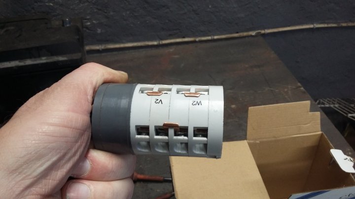

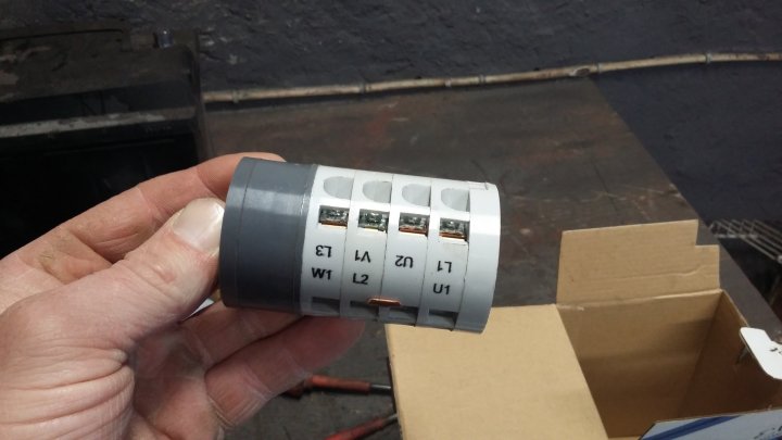

Sadek 1448 Opublikowano 22 Stycznia 2018 32 minuty temu, Thomas2135 napisał: Ja w wolnej chwili swoje zacznę kończyć. Muszę elektryka znaleźć żeby powiedział jak podłączyć włącznik gwiazda-trójkąt. Wrzuć zdjęcie zacisków silnika jak i włącznika. Odnośnik do komentarza https://www.agrofoto.pl/forum/gallery/image/717624-mieszadlo-podrusztowe-do-gnojowicy/#findComment-2254058

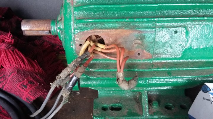

Gość Opublikowano 22 Stycznia 2018 Nie chciałem Ci znów głowy zawracać, ale jeśli chcesz to podeślę. Silnik mam od kolegi jakieś 7 kW. To jakiś start typ, łapy ma na stałe jako odlew z korpusem, na silniku nie ma kostki. Była tylko połamana mała pokrywka zakrywająca otwór i przewody. Z silnika wychodzi 6 przewodów. 3 pojedyncze i 3 złączone razem. Podłączyłem te luźne pod wtykę to pracuje, ale nie wiem czy to gwieździe czy trójkącie. Resztę dopiszę na PW. Odnośnik do komentarza https://www.agrofoto.pl/forum/gallery/image/717624-mieszadlo-podrusztowe-do-gnojowicy/#findComment-2254085

Sadek 1448 Opublikowano 22 Stycznia 2018 Jak 3 razem to w gwieździe. Odnośnik do komentarza https://www.agrofoto.pl/forum/gallery/image/717624-mieszadlo-podrusztowe-do-gnojowicy/#findComment-2254102
Gość konteno Opublikowano 22 Stycznia 2018 (edytowane) 30 minut temu, Thomas2135 napisał: ? Z silnika wychodzi 6 przewodów. 3 pojedyncze i 3 złączone razem. Podłączyłem te luźne pod wtykę to pracuje, ale nie wiem czy to gwieździe czy trójkącie. Resztę dopiszę na PW. jak nie ma kostki to bez jakiegokolwiek multimetra i rozłaczenia tego wspólnego punktu będzie ciężko to ogarnąć chyba że jakoś logicznie oznaczone że można poznać które należa do cewek tej samej fazy mnie bardziej interesuje sam wirnik mieszadła? warto to wygiąć w lekki łuk końcówki łopat po obu stronach wałka by patrząc z boku przypominały bumerang ? poprawi to troche cyrkulację ? Edytowane 22 Stycznia 2018 przez konteno Odnośnik do komentarza https://www.agrofoto.pl/forum/gallery/image/717624-mieszadlo-podrusztowe-do-gnojowicy/#findComment-2254108
jarek555 23 Opublikowano 22 Stycznia 2018 32 minuty temu, Thomas2135 napisał: Nie chciałem Ci znów głowy zawracać, ale jeśli chcesz to podeślę. Silnik mam od kolegi jakieś 7 kW. To jakiś start typ, łapy ma na stałe jako odlew z korpusem, na silniku nie ma kostki. Była tylko połamana mała pokrywka zakrywająca otwór i przewody. Z silnika wychodzi 6 przewodów. 3 pojedyncze i 3 złączone razem. Podłączyłem te luźne pod wtykę to pracuje, ale nie wiem czy to gwieździe czy trójkącie. Resztę dopiszę na PW. Bez tabliczki ciężko będzie określić, czy silnik może pracować w trójkącie. Odnośnik do komentarza https://www.agrofoto.pl/forum/gallery/image/717624-mieszadlo-podrusztowe-do-gnojowicy/#findComment-2254128
Gość Opublikowano 22 Stycznia 2018 Po podłączeniu łożyska hałasowały, ale wydawało się właśnie że na gwieździe pracuje. Prędkość też jakby niższa. Tabliczki właśnie brak a czytałem o tym, że jak silnik ma oznaczenie 230/400 to w pierwszym przypadku musi pracować na trójkącie (na gwieździe bez obciążenia się spali). Jak jest samo 400 to przełącznik gwiazda trójkąt. Przy tej mocy to raczej na pewno gwiazda-trójkąt. Ja w swoim zredukuję obroty. Kupiłem koła pasowe 4HB 90 na silnik i 4HB 160 na oś miecza. Miecz to ze 2 lata temu zrobiłem i wisi. Wirnik czy śmigło kupię gotowe. Zrobiłem swoje, ale o wyważeniu nie ma mowy. Odnośnik do komentarza https://www.agrofoto.pl/forum/gallery/image/717624-mieszadlo-podrusztowe-do-gnojowicy/#findComment-2254154
jarek555 23 Opublikowano 22 Stycznia 2018 Troszkę źle wyczytałeś. Jeśli silnik ma oznaczenie 230/400 (220/380) lub też 380 Y to może pracować TYLKO w gwieździe. Po podłączeniu w trójkąt chwilkę pochodzi i pójdzie z niego dym. Jeśli jest 400/690 (380/660) lub 380 Δ to silnik podczas pracy ma być połączony w trójkąt (chyba że jego obciążenie będzie niewielkie to może w gwieździe), oczywiście do rozruchu można zastosować przełącznik gwiazda-trójkąt. Masz dostęp do amperomierza ? Odnośnik do komentarza https://www.agrofoto.pl/forum/gallery/image/717624-mieszadlo-podrusztowe-do-gnojowicy/#findComment-2254166
Gość Opublikowano 22 Stycznia 2018 To widocznie nie wszystko napisali. Nie zgłębiałem więcej, bo bez tabliczki sam nic nie wiem. Mam tylko taki miernik. https://telmal.com/pl/p/Miernik-cyfrowy-DT9205A-multimetr-elektroniczny/2997 Silnik pracował w krajzadze podobno. Zdjęcia wrzucę, ale jeśli będzie problem z określeniem to poszukam jakiegoś elektryka od silników. Jeden do którego miałem jechać zawiesił działalność. Zobaczę czy drugi jeszcze pracuje. Odnośnik do komentarza https://www.agrofoto.pl/forum/gallery/image/717624-mieszadlo-podrusztowe-do-gnojowicy/#findComment-2254176
jarek555 23 Opublikowano 22 Stycznia 2018 A jakiś zwykły, analogowy amperomierz? Z maszyny nawet wyciągnąć na chwilę? Odnośnik do komentarza https://www.agrofoto.pl/forum/gallery/image/717624-mieszadlo-podrusztowe-do-gnojowicy/#findComment-2254180
Gość konteno Opublikowano 22 Stycznia 2018 7 minut temu, Thomas2135 napisał: ... Mam tylko taki miernik. https://telmal.com/pl/p/Miernik-cyfrowy-DT9205A-multimetr-elektroniczny/2997 Silnik pracował w krajzadze podobno. Zdjęcia wrzucę, ale jeśli będzie problem z określeniem to poszukam jakiegoś elektryka od silników. Jeden do którego miałem jechać zawiesił działalność. Zobaczę czy drugi jeszcze pracuje. zdjęcie obowiązkowe , uzwojenia wyprowadzone drutem czy linką ? jak połączony punkt wspólny gwiazdy? skręcony jak powróz czy jakąś kostką ? po rozłączeniu chyba można miernik na zakres z diodą i "WI-FI" i szukać wspólnych par ale niech i mądzejsi się odezwą bo pomimo że radze to w wyuczonym zawodzie nie pracuję i niestety się odzwyczajam od fachu Odnośnik do komentarza https://www.agrofoto.pl/forum/gallery/image/717624-mieszadlo-podrusztowe-do-gnojowicy/#findComment-2254189

Gość Opublikowano 23 Stycznia 2018 Tak to u mnie wygląda. Amperomierza nie mam u musiałbym kupić. Co do mieszadła Radek to wpisz sobie w ox mikser podrusztowy, mieszadło podrusztowe. Jest kilku producentów i wersji. Jedni mogą sprzedać sam miecz a resztę dorobisz sam. Inny znów może zrobić bez silnika a Ty dostarczysz swój. Zawsze to taniej. Samo mieszadło-wirnik na końcu z rozkładanymi łopatkami jak u kolegi to koszt 550 zł. W wirniku jest otwór pod pręt fi 14. Może wysłać. Zalecany silnik 7 kW i obroty ok 950. Odnośnik do komentarza https://www.agrofoto.pl/forum/gallery/image/717624-mieszadlo-podrusztowe-do-gnojowicy/#findComment-2254452
