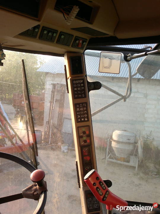

Co do JD 1450-1550, to co to za model... Unowocześnienie wersji 1170 i dołożenie kabiny z 22xx, ot cały model.
Poza tym ten kombajn nie ma jako takiego komputera pokładowego, tylko panel sterowniczy, nawet mi to uświadomili w serwisie JD, gdy miałem praktyki jakieś 4 lata temu.
Edytowane przez patryk546
Co to za komputer..  W cały panel składa się z żaróweczek/kontrolek, jakiś czujnik coś wykryje daje sygnał do żaróweczki, a ta się zapala..
A, mało tego, jeszcze mega irytuje to, że przy wysokich obrotach sypania piszczą te czerwone kontrolki na górze...

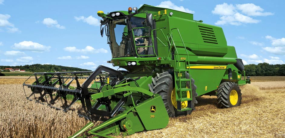

Co do gps, to posuńmy się 2 generacje do przodu (unowoczesniona wersja 1550, choć też w środku zapewne jak 2266) i mały kombajn.
Znalezione obrazy dla zapytania john deere 1570
A dzisiejsze serie W, T, S, to nic innego jak dawny CTS.

Na moje hektary wystarczy. Wiadomo że to nie jest tak zaawansowane technicznie jak modele z lat 2010 -2018 ale oby czysto i bezawaryjne wykonywał swoje obowiązki. Są czujniki strat i awaryjności. Fakt kabina i sterowanie jak w 1450 1550

NoWłaśnie ostatnie modele miały już kwantymetry montowane takie jak w WTS (widziałem kilka sztuk). Mam od niego wszystkie dokumenty wraz z instrukcjami i taki wyjechał z fabryki. Pytanie tylko o moc silnika z tabliczki znamionowej wynika że ma 281 KM
Komputer od tego jest zainstalowany w prawym górnym rogu kabiny dodatkowo jest oklejony znaczkami green star
