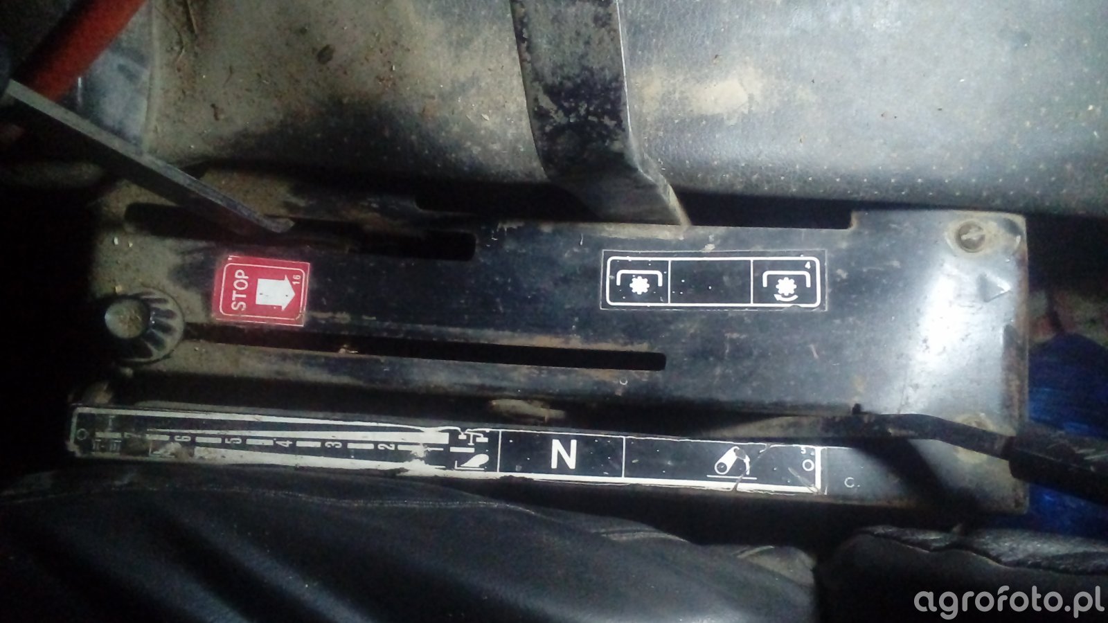

kitowiak 536 Opublikowano 31 Grudnia 2017 Od czego ta regulacja... ? Odnośnik do komentarza https://www.agrofoto.pl/forum/gallery/image/715745-mtz-82/#findComment-2240358
Tomek55 18 Opublikowano 31 Grudnia 2017 jak ja to dobrze znam Odnośnik do komentarza https://www.agrofoto.pl/forum/gallery/image/715745-mtz-82/#findComment-2240415
seweryn20 826 Opublikowano 31 Grudnia 2017 He a ja już wajchy od podnośnika nie mam Odnośnik do komentarza https://www.agrofoto.pl/forum/gallery/image/715745-mtz-82/#findComment-2240490
robi57362 2788 Opublikowano 31 Grudnia 2017 a to pokrętło okrogle do czego? Odnośnik do komentarza https://www.agrofoto.pl/forum/gallery/image/715745-mtz-82/#findComment-2240541
seweryn20 826 Opublikowano 31 Grudnia 2017 To zderzak. Popuszczasz, przesuwasz ile trzeba, blokujesz. Opuszczając maszynę dźwignia dochodzi do zderzaka i podnośnik opada tylko do tego miejsca. Odnośnik do komentarza https://www.agrofoto.pl/forum/gallery/image/715745-mtz-82/#findComment-2240547
LTZ55a 118 Opublikowano 31 Grudnia 2017 Widzę kolega ma minimalnie inne naklejki. Ta na zdjęciu jest chyba dłuższa, a od blokady masz inną niż w 82. Odnośnik do komentarza https://www.agrofoto.pl/forum/gallery/image/715745-mtz-82/#findComment-2240624
radio19966 16 Opublikowano 31 Grudnia 2017 3 godziny temu, LTZ55a napisał: Widzę kolega ma minimalnie inne naklejki. Ta na zdjęciu jest chyba dłuższa, a od blokady masz inną niż w 82. Orginał Rocznik 1985 albo 1986 dokładnie nie pamiętam ale chyba 86 Odnośnik do komentarza https://www.agrofoto.pl/forum/gallery/image/715745-mtz-82/#findComment-2240725
LTZ55a 118 Opublikowano 31 Grudnia 2017 Grunt że dobrze zachowane. To jest 80? Odnośnik do komentarza https://www.agrofoto.pl/forum/gallery/image/715745-mtz-82/#findComment-2240746
prorok 2561 Opublikowano 1 Stycznia 2018 Mój ruski z 95 a wszystko to samo Co do tego zderzaka to on powinien być wkręcony w tą wąską szczelinę obok wajchy podnośnika czy w tą w której chodzi dźwignia podnośnika..? U mnie jest wkręcony zamiast śruby od obudowy ale muszę go sobie wkręcić na miejsce bo teraz po opuszczeniu maszyny trzeba na nowo ustawiać a jak by był zderzak to ustawiam raz i wracam zawsze do tej samej zadanej głębokości U mnie jak bym tej dźwigni na błotniku nie ustawił to i tak nie mogę sterować podnośnikiem tą dźwignią przy kierownicy...Nie wiem czy u mnie nie ma takiej opcji czy coś jest skopane...i tak do wiosny muszę przejrzeć na spokojnie hydraulikę bo jak zimny to ładnie podnosi ale jak się nagrzeje to trzeba mu przygazować...ale co ciekawe jak podniesie to nawet na rozgrzanym oleju i pozgaszeniu silnika i zostawienia go na dłuższy czas bardzo ładnie trzyma nawet ciężkie maszyny W tym tygodniu skompletuje zegar i sprawdzę jakie pompa daje ciśnienie Odnośnik do komentarza https://www.agrofoto.pl/forum/gallery/image/715745-mtz-82/#findComment-2241065
