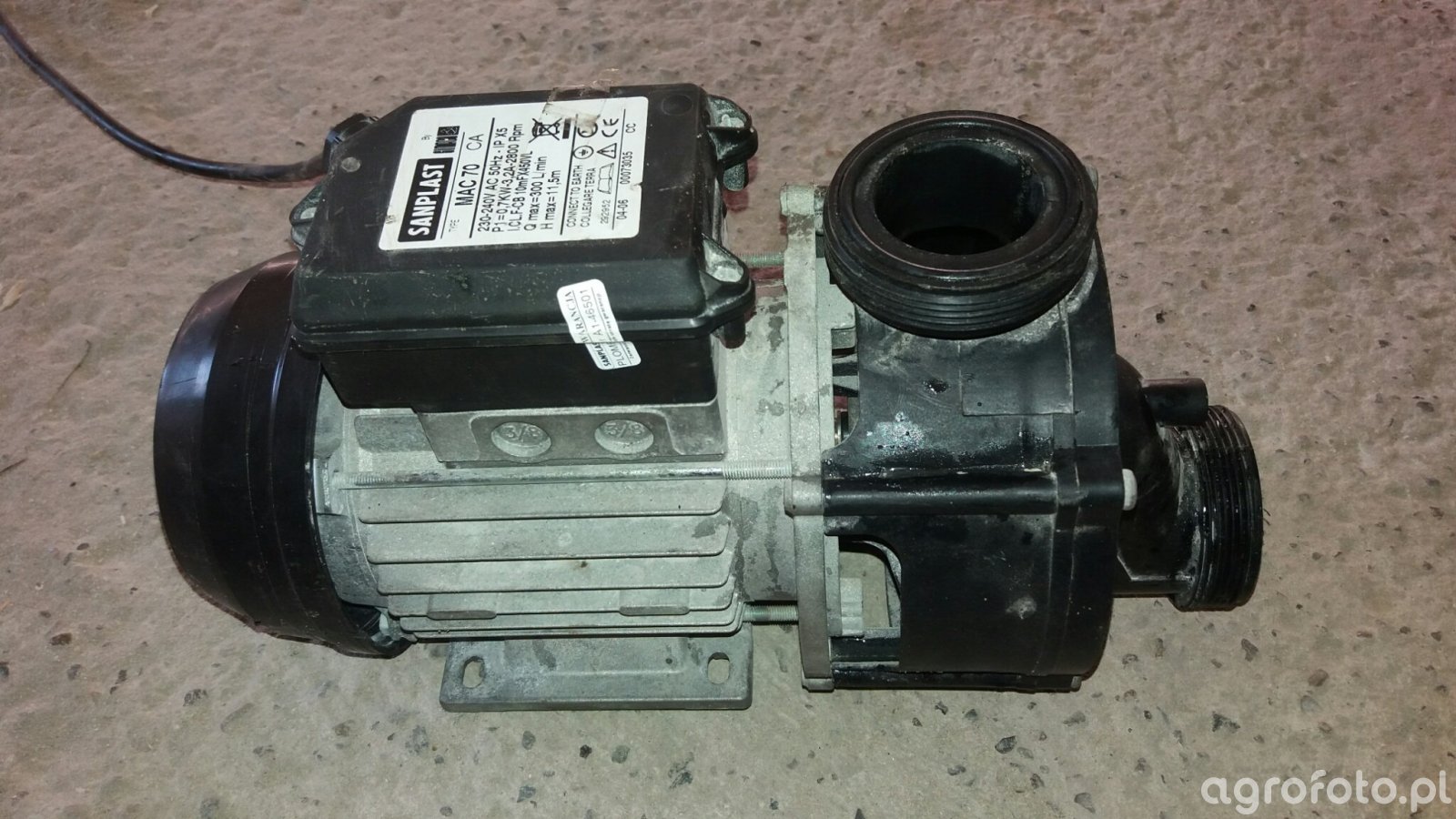

Wydajność 300l/min. Wykorzystana będzie do pompowania rsm-u
Kondziu1832 202 Opublikowano 25 Listopada 2017 Skąd ją wytrzasnąłeś? Odnośnik do komentarza https://www.agrofoto.pl/forum/gallery/image/713263-pompa-do-rsm/#findComment-2223442
ovi 244 Opublikowano 25 Listopada 2017 kupiona na giełdzie w Mokrem, stówke dałem. Odnośnik do komentarza https://www.agrofoto.pl/forum/gallery/image/713263-pompa-do-rsm/#findComment-2223444
ksys 23 Opublikowano 25 Listopada 2017 (edytowane) 300 l RSM nie pociągnie , jest zbyt gęsty , miałem podobną to dawała połowę tego co w teorii ale i tak nie było źle Edytowane 25 Listopada 2017 przez ksys Odnośnik do komentarza https://www.agrofoto.pl/forum/gallery/image/713263-pompa-do-rsm/#findComment-2223447
ovi 244 Opublikowano 25 Listopada 2017 Dzisiaj zrobiłem próbe na wodzie , nawet ładnie daje , 1000 l wypchneła w 3,5min, nawet jak wydajność rsm26 zmniejszy się do 250 l to już będe zadowolony Odnośnik do komentarza https://www.agrofoto.pl/forum/gallery/image/713263-pompa-do-rsm/#findComment-2223452

AgroTeam griga 1364 Opublikowano 25 Listopada 2017 Od czego ta pompa? Ja mam wirówkę od zmywarki przemysłowej ale bardziej chciał bym nią mieszać RSM po zimie bo tak to wole ciągnąć opryskiwaczem. Odnośnik do komentarza https://www.agrofoto.pl/forum/gallery/image/713263-pompa-do-rsm/#findComment-2223461
ovi 244 Opublikowano 25 Listopada 2017 Pompa pochodzi z wanny z hydromasażem Odnośnik do komentarza https://www.agrofoto.pl/forum/gallery/image/713263-pompa-do-rsm/#findComment-2223506
AgroTeam griga 1364 Opublikowano 25 Listopada 2017 Ciekaw jestem jak będzie sie zachowywać uszczelnienie na RSM bo jednak materiał tak w Twojej jak i tej co mam Ja dobrane jest pod wodę Odnośnik do komentarza https://www.agrofoto.pl/forum/gallery/image/713263-pompa-do-rsm/#findComment-2223532

withanight 1109 Opublikowano 26 Listopada 2017 Silnik jakby z omnigeny. Odnośnik do komentarza https://www.agrofoto.pl/forum/gallery/image/713263-pompa-do-rsm/#findComment-2223967
ovi 244 Opublikowano 17 Marca 2018 jak na razie działa super, wydajność rsm w praktyce 200l/min niezależnie czy zbiornik pełny czy prawie pusty, co do uszczelnien to niewidać narazie źadnych przecieków Odnośnik do komentarza https://www.agrofoto.pl/forum/gallery/image/713263-pompa-do-rsm/#findComment-2290176

ovi 244 Opublikowano 17 Marca 2018 Takiej raczej nie kupisz w castoramie, moja pochodzi z wanny z hydromasażem,jeżeli chodzi ci o taką-https://www.castorama.pl/produkty/ogrod/nawadnianie/pompy-i-zbiorniki/pompy-napowierzchniowe/pompa-napowierzchniowa-malec-pompy-pl-qb60.html#product to nawet niema startu do mojej gdzie wydajność w rsm ma 12tys l/h Odnośnik do komentarza https://www.agrofoto.pl/forum/gallery/image/713263-pompa-do-rsm/#findComment-2290367
