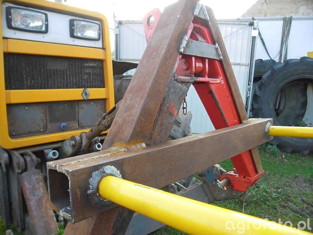

Nośnik do bel własnej produkcji
Nośnik bel własnej produkcji. Jeszcze nie jest skończony, na razie przechodzi testy i ma jeszcze mieć dorobione dwa drobiazgi, dlatego nie jest jeszcze pomalowany. Zęby proste Waryński 1100 mm, tuleje Waryński. Całkowity koszt wykonania ok. 350-370 zł + tarcze oraz drut i gaz do spawarki.
