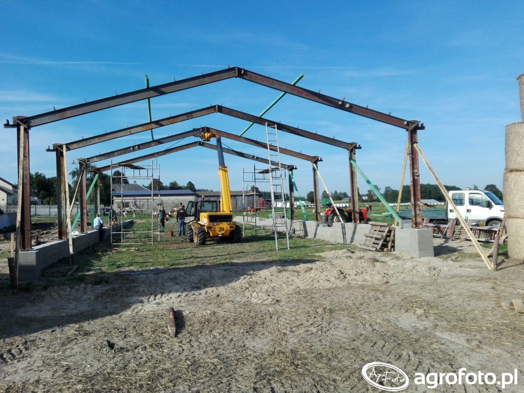

Troszkę widać zarys budynku...

JarekBazydlo 3072 Opublikowano 27 Września 2017 Teraz powoli widać jak bedzie wyglądać budynek. Ale do konca jeszcze daleko ale robota dość szybko idzie:) Odnośnik do komentarza https://www.agrofoto.pl/forum/gallery/image/706996-budowa/#findComment-2202197
Mich9 671 Opublikowano 27 Września 2017 Kolego jakie wymiary? I jaki koszt? Odnośnik do komentarza https://www.agrofoto.pl/forum/gallery/image/706996-budowa/#findComment-2202202
JarekBazydlo 3072 Opublikowano 27 Września 2017 Wymiary 11x37 metrów. Koszt około 130-150tyś z całym wykończeniem Odnośnik do komentarza https://www.agrofoto.pl/forum/gallery/image/706996-budowa/#findComment-2202212
KarolTD90 1517 Opublikowano 27 Września 2017 <p>Konstrukcja nowa czy używana?</p> Odnośnik do komentarza https://www.agrofoto.pl/forum/gallery/image/706996-budowa/#findComment-2202213
JarekBazydlo 3072 Opublikowano 28 Września 2017 Konstrukcja uzywana:) Jesli byla by nowa konstrukcja trzeba bylo by dodac jakieś 15-20tyś Odnośnik do komentarza https://www.agrofoto.pl/forum/gallery/image/706996-budowa/#findComment-2202331
Mich9 671 Opublikowano 28 Września 2017 To nie ma tragedii. Z wymiarami 12x20. W 100 by się zamkneło. Tylko ściany murowane i konstrukcja drewniana. Odnośnik do komentarza https://www.agrofoto.pl/forum/gallery/image/706996-budowa/#findComment-2202333
huliszek1990 44 Opublikowano 28 Września 2017 na ile sztuk? Odnośnik do komentarza https://www.agrofoto.pl/forum/gallery/image/706996-budowa/#findComment-2202353
JD1188 127 Opublikowano 28 Września 2017 Przy tej kwocie wolałbym już dodać te kilka tysięcy i mieć konstrukcje nową, pewną, wyliczoną pod swoje warunki, a na tej to nie wiadomo ile śniegu leżało, jak mocno była obciążona, czy korozja głębiej nie weszła itp. Odnośnik do komentarza https://www.agrofoto.pl/forum/gallery/image/706996-budowa/#findComment-2202375
JarekBazydlo 3072 Opublikowano 28 Września 2017 Na około 40sztuk mamek mięsnych Odnośnik do komentarza https://www.agrofoto.pl/forum/gallery/image/706996-budowa/#findComment-2202376
JarekBazydlo 3072 Opublikowano 28 Września 2017 Ja dałem 20tyś za konstrukcję. Teraz zobacz ile kosztuje stal i robocizna i zobaczysz ile wiecej zaplacisz:) Ja za 30tyś wole kupic 6 mamek mięsnych i niech mi sie koszta zwracaja:) A ta konstrukcja spokojnie jeszcze 2pokolenia wytrzyma Odnośnik do komentarza https://www.agrofoto.pl/forum/gallery/image/706996-budowa/#findComment-2202380

LukaszBRO 198 Opublikowano 28 Września 2017 To nie drogo a sami robicie czy firma? i czym będzie wykańczanie blacha czy mury? Odnośnik do komentarza https://www.agrofoto.pl/forum/gallery/image/706996-budowa/#findComment-2202597

JarekBazydlo 3072 Opublikowano 29 Września 2017 Troszkę robiny sami troszkę firma. Zobaczysz jak bedzie zrobiona:) Jeszcze kilka tygodni i powinna byc gotowa:) Odnośnik do komentarza https://www.agrofoto.pl/forum/gallery/image/706996-budowa/#findComment-2202675
piotrek538 15 Opublikowano 29 Września 2017 Nie lepiej zrobić było słupy z betonu ?? Co idzie na dach blacha czy eurofala ? Ściany będziesz murował ?? Łaty będą drewniane czy też stal ?? Odnośnik do komentarza https://www.agrofoto.pl/forum/gallery/image/706996-budowa/#findComment-2202719
JarekBazydlo 3072 Opublikowano 29 Września 2017 Po co mam robic slupy z betonu jak tu miałem za grosze gotową konstrukcję??? Na dach idzie blacha. Tak ściany beda murowane. Łaty będą drewniane 12x7cm co 75cm od siebie. Odnośnik do komentarza https://www.agrofoto.pl/forum/gallery/image/706996-budowa/#findComment-2202760
rafal13113 144 Opublikowano 29 Września 2017 dzisiejsza stal jest lepsza ale nie chińska, więc nie ma co narzekać. Choć za 20 tys to brać i się nie zastanawiać dwuteownik szybko nie gnije bo gruby jest. Osobiście chcę w przyszłości na hale robić konstrukcje z dwuteownika odzyskanego z poniemieckiego stropu Odnośnik do komentarza https://www.agrofoto.pl/forum/gallery/image/706996-budowa/#findComment-2202890
piotrek538 15 Opublikowano 30 Września 2017 Po co mam robic slupy z betonu jak tu miałem za grosze gotową konstrukcję??? Ale jak byś miał wybór to na co byś się zdecydował ?? czy jednak stalowe słupy są wygodniejsze w budowie i nie trzeba się tyle pierdzielić co z betonem ?? Te słupy masz przykręcane na kołkach rozporowych czy miałeś zrobione kotwy w fundamencie ?? Odnośnik do komentarza https://www.agrofoto.pl/forum/gallery/image/706996-budowa/#findComment-2203154
JarekBazydlo 3072 Opublikowano 30 Września 2017 Pewnie że stalowe słupy. W betonowe słupy i tak musisz dac jakieś zbrojenie bo tak sam beton nie ma sily. Słupy sa osadzone na kotwach w fundamencie. A bardziej poprawnie podstawy sa z kotwami w fundamencie a słupy sa dospawane do nich. Teraz żeby je wyrwac trzeba rozwalić połowę fundamentu:) Odnośnik do komentarza https://www.agrofoto.pl/forum/gallery/image/706996-budowa/#findComment-2203159
piotrek538 15 Opublikowano 30 Września 2017 A jak te kotwy przechodzą przez bloczek ?? Jaką masz strefę wiatrową i śniegową ?? Załatwiałeś projekt pod tą konstrukcje czy kupowałeś konstrukcje do projektu ?? Odnośnik do komentarza https://www.agrofoto.pl/forum/gallery/image/706996-budowa/#findComment-2203161
JarekBazydlo 3072 Opublikowano 30 Września 2017 A po co maja przechodzić przez bloczek bo niw rozumiem???! Robiłem projekt pod konstrukcję. Odnośnik do komentarza https://www.agrofoto.pl/forum/gallery/image/706996-budowa/#findComment-2203176
piotrek538 15 Opublikowano 1 Października 2017 Dobra już wszystko wiem bo dokładnie obejrzałem poprzednie zdjęcie ;P Dużo ziemi będziesz wybierał żeby zrobić posadzkę ?? Pisałeś że będzie blacha na dachu to masz zamiar ocieplać od dołu dach czy blacha z filcem ?? Odnośnik do komentarza https://www.agrofoto.pl/forum/gallery/image/706996-budowa/#findComment-2203662
JarekBazydlo 3072 Opublikowano 1 Października 2017 Zagłębienie bedzie 60cm. Bedzie normalna blacha bez ocieplenia. Po bokach scian beda otwory 80cm po calej długości z jednej i drugiej strony aby sie nie skraplalo Odnośnik do komentarza https://www.agrofoto.pl/forum/gallery/image/706996-budowa/#findComment-2203709
