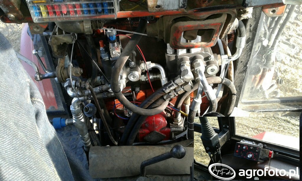

EHR od kolegi z forum a reszta przerobiona we własnym zakresie.
kris148a 90 Opublikowano 26 Września 2017 Brakuje jeszcze tapicerki która to zakryje ale chciałem tak trochę z tym pojeździć żeby było dobrze widać jakieś nieszczelności. Po lewej zawór do swobodnego i wymuszonego opuszczania ramion oraz zawór dławiący do regulacji szybkości opuszczania ramion. Odnośnik do komentarza https://www.agrofoto.pl/forum/gallery/image/706935-ehr-i-nowa-hydraulika-w-mtz/#findComment-2201980

damianraki3 12 Opublikowano 27 Września 2017 Jaki przepływ rozdzielaczy? Odnośnik do komentarza https://www.agrofoto.pl/forum/gallery/image/706935-ehr-i-nowa-hydraulika-w-mtz/#findComment-2202001
damianraki3 12 Opublikowano 27 Września 2017 Polaczyles je tuleja cisnieniową? Odnośnik do komentarza https://www.agrofoto.pl/forum/gallery/image/706935-ehr-i-nowa-hydraulika-w-mtz/#findComment-2202002
kris148a 90 Opublikowano 27 Września 2017 Rozdzielacze o przepływie 80l, tak są połączone tuleją ciśnieniową. Tamten dwusekcyjny na linki ma też obie sekcje pływające. Sterowanie nim jest z boku przy fotelu, troszkę jedną dźwignię widać na zdjęciu. Odnośnik do komentarza https://www.agrofoto.pl/forum/gallery/image/706935-ehr-i-nowa-hydraulika-w-mtz/#findComment-2202055

Krystian86 17 Opublikowano 27 Września 2017 Czyli rozumiem, że jest tutaj docisk na podnosniku???? Odnośnik do komentarza https://www.agrofoto.pl/forum/gallery/image/706935-ehr-i-nowa-hydraulika-w-mtz/#findComment-2202221
kris148a 90 Opublikowano 27 Września 2017 Jest ale można też przełączyć na opadnie swobodne. Do tego właśnie służy ten zawór po lewej. Odnośnik do komentarza https://www.agrofoto.pl/forum/gallery/image/706935-ehr-i-nowa-hydraulika-w-mtz/#findComment-2202256
zbyszekbrzuze 298 Opublikowano 29 Września 2017 Elektryka też chyba nowa? Czemu zrezygnowałeś z oryginalnych dźwigni? Odnośnik do komentarza https://www.agrofoto.pl/forum/gallery/image/706935-ehr-i-nowa-hydraulika-w-mtz/#findComment-2202798
kris148a 90 Opublikowano 30 Września 2017 Elektryka stara tylko zmieniłem gniazdo bezpieczników bo przy tym starym już te blaszki nie dociskały tak bezpieczników i potem się to grzało. Zrezygnowałem z oryginalnego rozdzielacza bo te nowe części są teraz tragiczne. Kupiłem nowy rozdzielacz (niby oryginał) a on po 3 miesiącach zaczął się zacinać. No i to przelało czare goryczy. Odnośnik do komentarza https://www.agrofoto.pl/forum/gallery/image/706935-ehr-i-nowa-hydraulika-w-mtz/#findComment-2203010
