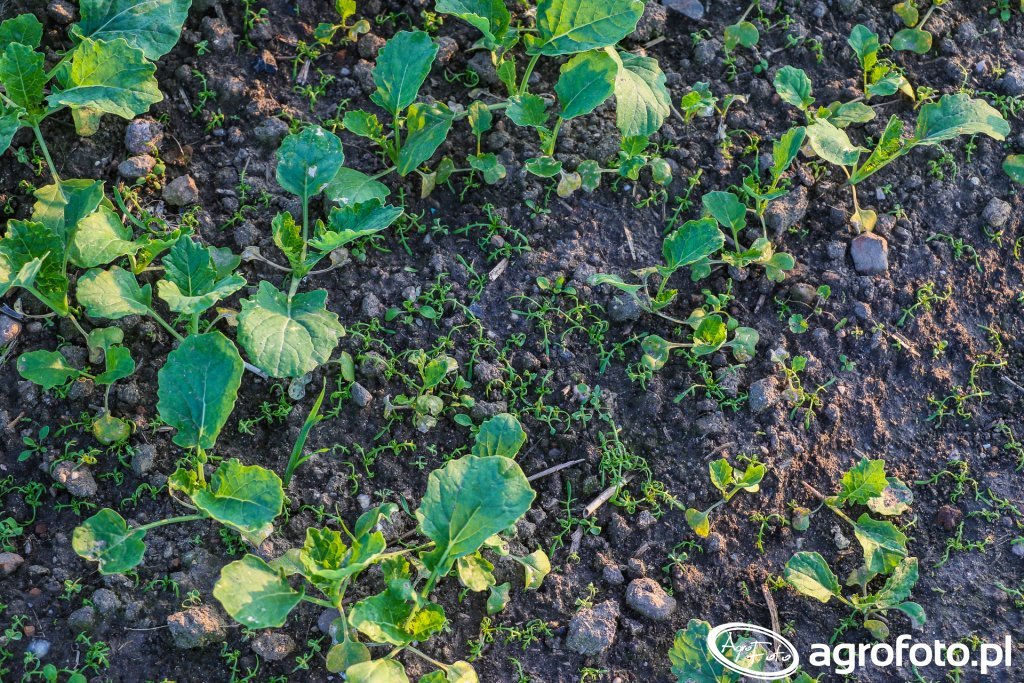

W tym tygodniu - w poniedziałek 18.09.2017 poszedł zabieg herbicydowy plus karma dla śmietki.
Technologia klasyczna czyli: Butisan Avant i Iguana.
Jak na 4 dzień to już ładnie chwasty się zwijają.
Na dniach do zrobienia 2 zabiegi
Chwasty jednoliścienne i za dwa dni regulator z funkcją fungicydu - Caryx.
Więcej na blogu: http://www.agrofoto....esiąc-od-siewu/
Jaką obsadę masz ? Też mam atore. Jednostka rozsiana na 4ha . Bardzo słabe wschody miałem i aktualnie mam 10~15 roślin na m2. Zastanawiam się czy nie likwidować. Ale przedwschodowo metazanexem i podobno trzeba orac po tym....A drugie pytanie. Polaczylem zabieg regulacji (caryx + tebu) z samosiewami ☺ (leopard extra)+ robak . Złapałem jeden dzień pogody po prawie 2 tygodniach deszczu i wiatru. Od tygodnia znów pada .☺ przeżyje to ten rzepak ?
  • Root Admin
Obsada jest na poziomie 50 roślin
Niby było celowane w 45 ale wyszło wiecej.
Co do łączenia herbicydu i regulatora wzrostu, niby mozna, ale ja w zeszłym roku nie byłem zadowolony.
Chwasty pięknie wyzerowało ale rzepak nie zatrzymał sie. Czy to efekt połączenia? Czy może bardzo cieplej jesieni? Nie wiem. Ale w tym roku robię solo. Teraz jak tylko bedzie okno pogodowe to wjeżdżamy z graminicydem i za dwa dni caryx,
Gdybym dzis miał 15 roślin to bym spokojnie zostawił. Z tego jeszcze mozna wyjąc godziwy plon a rzepak to świetny płodozmian
