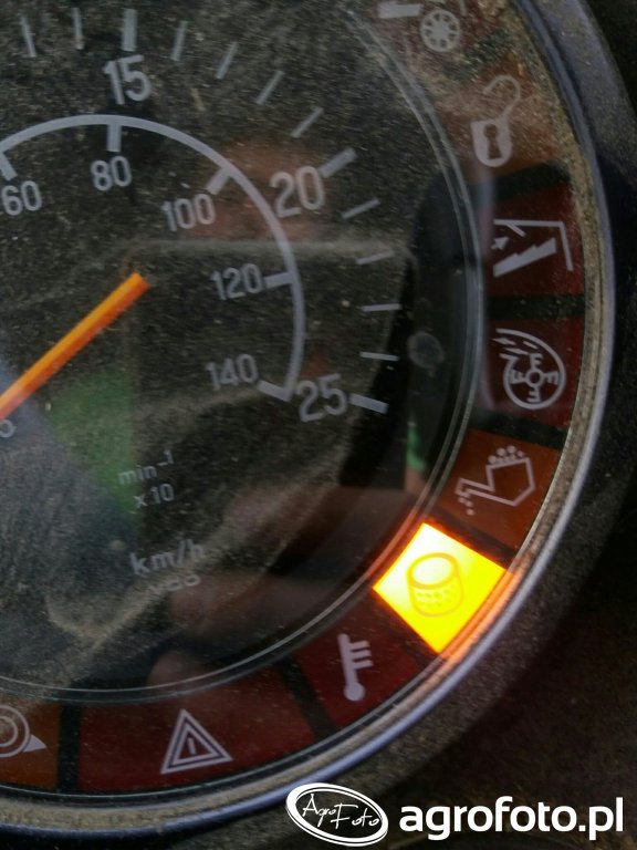

witam, ktoś wie co oznacza i od czego jest kontrolka w kombajnie która się świeci na zdjęciu?
extrabyk 5599 Opublikowano 12 Września 2017 Wygląda na symbol jakiegoś filtra. Najprawdopodobniej powietrza ale może też być hydrauliki. Odnośnik do komentarza https://www.agrofoto.pl/forum/gallery/image/705502-topliner-kontrolka/#findComment-2195508
ktomek154 5 Opublikowano 12 Września 2017 powietrza odpada, bo sprawdzałem. co do hydrauliki to zobaczę dzisiaj Odnośnik do komentarza https://www.agrofoto.pl/forum/gallery/image/705502-topliner-kontrolka/#findComment-2195523
iron 1041 Opublikowano 12 Września 2017 filtr może być czysty ale czasami sam czujnik może grać w uja . odlacz kable i zobacz Odnośnik do komentarza https://www.agrofoto.pl/forum/gallery/image/705502-topliner-kontrolka/#findComment-2195528
Pietras892 960 Opublikowano 12 Września 2017 Powietrza. Czujka sie przywiesiła Odnośnik do komentarza https://www.agrofoto.pl/forum/gallery/image/705502-topliner-kontrolka/#findComment-2195554
iron 1041 Opublikowano 12 Września 2017 Pietras u mnie w ciągniku tak było wystarczyło ja lekko puknac Odnośnik do komentarza https://www.agrofoto.pl/forum/gallery/image/705502-topliner-kontrolka/#findComment-2195578

ktomek154 5 Opublikowano 13 Września 2017 kable wypinam z czujnika i nic nie pomaga. W serwisie twierdzą, że nie mają katalogów, bo kombajn jest starszy jak 15 lat... Odnośnik do komentarza https://www.agrofoto.pl/forum/gallery/image/705502-topliner-kontrolka/#findComment-2195998
Pietras892 960 Opublikowano 13 Września 2017 Spróbuj je zewrzeć, wtedy powinna zgasnąć jak dobrze pamiętam bo czujnik raczej działa na rozwarcie.Jak nie to po drodze raczej kabel się przetarł Odnośnik do komentarza https://www.agrofoto.pl/forum/gallery/image/705502-topliner-kontrolka/#findComment-2196013
ktomek154 5 Opublikowano 13 Września 2017 zwierałem i nic z tego. najczęściej zapala się na wysokich obrotach silnika choć na wolnych też parę razy się zdarzyło Odnośnik do komentarza https://www.agrofoto.pl/forum/gallery/image/705502-topliner-kontrolka/#findComment-2196034
iron 1041 Opublikowano 13 Września 2017 obadaj kable może gdzieś się przetarl i zwore robi. Odnośnik do komentarza https://www.agrofoto.pl/forum/gallery/image/705502-topliner-kontrolka/#findComment-2196081
