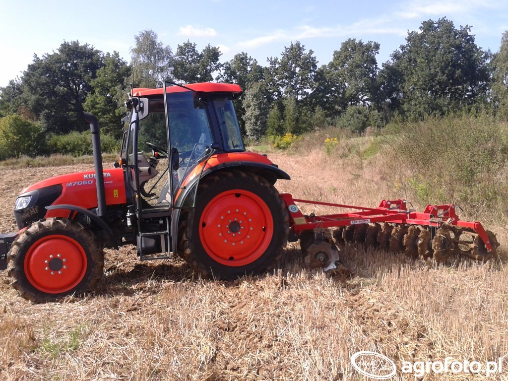

Co widzimy na zdjęciu Kubota 7060?
Ciągnik Kubota M7060 pracuje na polu z broną talerzową, doskonale radząc sobie z zadaniem talerzowania. Wyposażony w silnik o mocy około 74 KM, który dostarcza odpowiedniej siły do ciężkiej pracy w polu. Czterocylindrowa jednostka napędowa o pojemności 3,3 litra zapewnia optymalne osiągi. Ten model Kuboty ma mechaniczną skrzynię biegów, co umożliwia płynne dostosowywanie prędkości do aktualnych warunków terenowych. Brona talerzowa, jako maszyna towarzysząca, współpracuje z Kubotą, wspierając proces poprawy struktury gleby. Moc ciągnika ułatwia efektywne talerzowanie, co jest kluczowe dla przygotowania gleby pod siew.
Dlaczego na testy dostałeś na tak wąskim ogumieniu bardziej do prac pielęgnacyjnych a nie ciężkich polowych ?
Jakie są Twoje wrażenia po testach ? Ja miałem taką samą na testach w zeszłym roku no i wygrała z innymi testowanymi ciągnikami co spowodowało,że kupiłem właśnie ten model tylko w wersji bez kabiny.
Poniewaz aktualnie mieli tylko takie na testy, ale z tą talerzowka na nich radzil sobie i tak znakomicie ;) testy wypadly bardzo dobrze i zdecydowanie na plus naprawde super traktor
Jeśli nie było jakoś strasznie mokro to taka talerzówka nie jest obciążeniem dla tego ciągnika nawet na takich kołach. Robiłeś jeszcze jakieś prace innymi maszynami ? Pracuję takim ciągnikiem 13 miesięcy i mam już prawie 600 godzin więc jeśli chcesz o coś zapytać w temacie tego ciągnika to może mogę coś rozjaśnić.
Tylko talerzówką robilem i bylo mokro nawet na glinie , dawal rade , z przodem oczywiscie. Powiedz w czym byl najlepszy ze wlasnie kubota a nie inny ?
