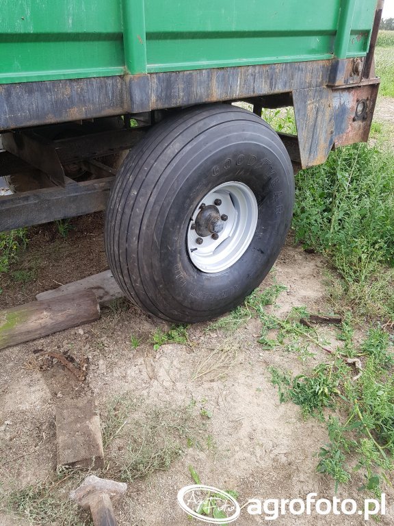

Nowa opona z felgą do rozrzutnika
Landfarmer 3581 Opublikowano 20 Sierpnia 2017 Ile taka przyjemność? Odnośnik do komentarza https://www.agrofoto.pl/forum/gallery/image/703210-goodyear/#findComment-2186934
ChiquitaB 1012 Opublikowano 20 Sierpnia 2017 Najpierw kupilem sama opone za 200zl bo miala pasowac na stara skrecana felge bo byly opony 12.00-16 i kupilem 15.00-16 i po zdjeciu starej okazalo sie ze felga jest 16.5 i tej juz nie dalo sie naciagnac i musialem kupic nowa felge 9x16 za 200zl plus 30 zalozenie takze tragedi nie ma. A na pewno lepsza niz te ruskie i bardziej wytrzymale Odnośnik do komentarza https://www.agrofoto.pl/forum/gallery/image/703210-goodyear/#findComment-2186948
zbyszekbrzuze 299 Opublikowano 20 Sierpnia 2017 Czyżby to opona lotnicza? Odnośnik do komentarza https://www.agrofoto.pl/forum/gallery/image/703210-goodyear/#findComment-2187010
ChiquitaB 1012 Opublikowano 21 Sierpnia 2017 Tal dokladnie Odnośnik do komentarza https://www.agrofoto.pl/forum/gallery/image/703210-goodyear/#findComment-2187137
Mich9 671 Opublikowano 21 Sierpnia 2017 Teraz trzeba uważać aby rozrzutnik nie odleciał Odnośnik do komentarza https://www.agrofoto.pl/forum/gallery/image/703210-goodyear/#findComment-2187283
