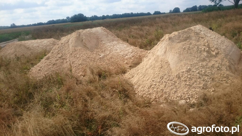

Siarka pod rzepaki.Wczoraj przyjechaa z Bełchatowa,
ZELKOW 1347 Opublikowano 22 Lipca 2017 jaka zawartość ? Odnośnik do komentarza https://www.agrofoto.pl/forum/gallery/image/699625-siarczan-wapnia/#findComment-2174797
Pietras892 953 Opublikowano 22 Lipca 2017 32% CaO 42%SO3 bede mieszał to z wapnem magnezowym. Odnośnik do komentarza https://www.agrofoto.pl/forum/gallery/image/699625-siarczan-wapnia/#findComment-2174832

iron 1040 Opublikowano 22 Lipca 2017 Pietras stosowałeś juz to ? bo znajomy sypie juz trzeci rok tylko on w big begach to bierze a to jednak drożej wychodzi a sam chciałem pod rzepak to sypać w tym roku tak po 350 -400 kg Odnośnik do komentarza https://www.agrofoto.pl/forum/gallery/image/699625-siarczan-wapnia/#findComment-2174920

Tomek90 3202 Opublikowano 22 Lipca 2017 To Agrosulca czy coś na podobie tego?? Odnośnik do komentarza https://www.agrofoto.pl/forum/gallery/image/699625-siarczan-wapnia/#findComment-2175016
iron 1040 Opublikowano 22 Lipca 2017 chyba tak tylko agrosulca kolo opola Odnośnik do komentarza https://www.agrofoto.pl/forum/gallery/image/699625-siarczan-wapnia/#findComment-2175037
ZELKOW 1347 Opublikowano 22 Lipca 2017 bardzo podobne jest do mojego co przywozili z elektrowni ale po 24 zł Odnośnik do komentarza https://www.agrofoto.pl/forum/gallery/image/699625-siarczan-wapnia/#findComment-2175047
Tomek90 3202 Opublikowano 22 Lipca 2017 chyba tak tylko agrosulca kolo opola Czyli to gips i drogo wychodzi. Ogólnie to ktoś podawał po 80zł tona w big bagach. Odnośnik do komentarza https://www.agrofoto.pl/forum/gallery/image/699625-siarczan-wapnia/#findComment-2175055
wilhelm 408 Opublikowano 22 Lipca 2017 U mnie to się nazywa ładnie REAGIPS Ok. stówy cenią sobie za to. Ile można bezpiecznie tego na ha. sypnąć ? Odnośnik do komentarza https://www.agrofoto.pl/forum/gallery/image/699625-siarczan-wapnia/#findComment-2175073
Pietras892 953 Opublikowano 23 Lipca 2017 Niestety zjada mnie transport dlatego cena taka, niby blisko mają w warszawie w elektociepłowni ale towar gorszy podobno więc wole dopłacić 30 zł i miec co chce . Rok temu była próba i powiem szczerze że sie opłaca w porownaniu do kizerytu czy siarczanu w bb. Planuje robic. mix kreda,reagips,magnezowe po 1t/ha Odnośnik do komentarza https://www.agrofoto.pl/forum/gallery/image/699625-siarczan-wapnia/#findComment-2175129

Gość Opublikowano 9 Października 2017 I rozsiałeś to zgodnie z założeniami? Ja też kupiłem tego 75 ton i rozsiałem pod poplon na kukurydzę (który rośnie ale bardzo słabo) i się zastanawiam czy czasem nie od tego. Jeszcze mi zostało i miałem siać pod oziminy, ale chyba nie będę ryzykował. Bo jeszcze nie siałem ozimych i nie wiem czy w tym roku się uda, ale jak się uda to raczej tego gipsu nie będę siał na cały areał ozimych bo mam dziwne wrażenie że źle to wpływa na rośliny. Ale ja dawkę dałem tak z 1,5t/ha. No i cenę miałeś zaporową. Tak z 6-8 razy za dużą. W kozienicach na następny raz tego szukaj. Odnośnik do komentarza https://www.agrofoto.pl/forum/gallery/image/699625-siarczan-wapnia/#findComment-2207290
aro1975 324 Opublikowano 9 Października 2017 Też brałem z Kozienic (25t) rozsiałem 1-1,5t/ha na ściernisko pod oziminy i poplony - nie zauważyłem jak na razie negatywnych skutków Odnośnik do komentarza https://www.agrofoto.pl/forum/gallery/image/699625-siarczan-wapnia/#findComment-2207414
Gość Opublikowano 10 Października 2017 Aha. Bo ja widzę negatywne skutki w poplonie, ale nie wiem co jest przyczyną i siarczan brałem jako jedną z ewentualności. Kolejne to bakterie rozkładające słomę wyciągnęły wszytek azot, a pola te są bardzo przepuszczalne więc ciągłe opady też mogły się przyczynić do wypłukania azotu. Brak słońca przez co poplon słabiej buja, zimno, mokro, siew w za mokrą glebę itp. Więc mówisz że siarczan można wykluczyć... hmm. Ale jest jeszcze coś niepokojącego: http://ssa.ptg.sggw.pl/files/artykuly/1960_09/1960_tom_9_nr_1/tom_9_nr_1_15-42.pdf W sumie ten artykuł znałem już wcześniej, z drugiej str. tyle głosów mówiło o wspaniałych skutkach przychodzących po zastosowaniu siarczanu wapnia i moja ciekawość tego nie wytrzymała. Pełen entuzjazmu zamówiłem 3 patelnie towaru, ale gdy poplon zaczął kuleć, a w zasadzie nie mógł wystartować, entuzjazm zgasł. Pobrałem próbki gleby przed stosowaniem siarczanu wapnia oczywiście na zawartość siarki też. Ale jeszcze nie zdążyłem go rozsiać w te miejsca gdzie były pobierane próbki. Na siłę (bardzo mokro, nie wiem czy mi się uda oziminy posiać) posieję tam chociaż sam siarczan wapnia I zbadam glebę na wiosnę. I zobaczymy co się dzieje. Odnośnik do komentarza https://www.agrofoto.pl/forum/gallery/image/699625-siarczan-wapnia/#findComment-2207694
Pietras892 953 Opublikowano 10 Października 2017 Damian, ja negatywnych skutków też nie zaobserwowałem.Moim zdaniem do tego że poplon nie idzie przyczynia sie głównie zimno i opady .Poczytaj sobie ile składnika potrafi wmyć zlewny deszcz na przepuszczalnej glebie.Twój poplon prawdopodobnie nie może pobrać składników z ziemi bo są głebiej. Co do ceny tego towaru zjada mnie transport. Odnośnik do komentarza https://www.agrofoto.pl/forum/gallery/image/699625-siarczan-wapnia/#findComment-2207698
Gość Opublikowano 10 Października 2017 Odnośnie ceny powiem tak, to kosztuje około 15zł/t na zakładach. A transport to już każdy ma inny. Więc możesz sobie porównać. Z tym wymywaniem to wiem że dużo może uciec ale te pola gdzie jest poplon to też takie raczej średnie są. Nie długo je użytkuję i tam ciągle są ogólne braki wszystkiego. A jedno pole gdzie też słabo rośnie jest bardzo dobrze wynawożone, ale i ziemia cięższa, co za tym idzie siałem dosłownie w masło. Kleiło się wszystko i może złe warunki podczas siewu tam skutkują słabym wigorem poplonu. Odnośnik do komentarza https://www.agrofoto.pl/forum/gallery/image/699625-siarczan-wapnia/#findComment-2207718
Pietras892 953 Opublikowano 10 Października 2017 Dorzuciłem właśnie fotkę rzepaku po nieużytku, poszło tam 2t kredy i 1-1,5 t siarczanu zajrzyj potem do mojej galerii jak zatwierdzą.Rok temu zasiałem w mokrą glinę kawałek rzepaku to nie dawał rady więc może w tym problem Odnośnik do komentarza https://www.agrofoto.pl/forum/gallery/image/699625-siarczan-wapnia/#findComment-2207722
