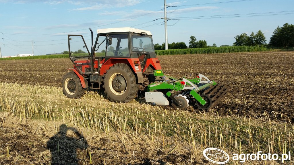

Mój zestaw podorywkowy
konio1011 100 Opublikowano 19 Lipca 2017 2.7m?? Odnośnik do komentarza https://www.agrofoto.pl/forum/gallery/image/699277-zniwa-2017/#findComment-2173230
damianus2222 120 Opublikowano 19 Lipca 2017 jaki wal 500mm czh 600mm? Odnośnik do komentarza https://www.agrofoto.pl/forum/gallery/image/699277-zniwa-2017/#findComment-2173340
matias95 80 Opublikowano 19 Lipca 2017 Jak zesiu radzi sobie z nią? Odnośnik do komentarza https://www.agrofoto.pl/forum/gallery/image/699277-zniwa-2017/#findComment-2173382
cyprian1219 369 Opublikowano 19 Lipca 2017 7245 z 2.2m to od biedy i na 4 by pewnie poleciał Żałuję że zamiast takiej talerzóweczku kupiłem grubera, ale co zrobić... Odnośnik do komentarza https://www.agrofoto.pl/forum/gallery/image/699277-zniwa-2017/#findComment-2173514
Cihu 151 Opublikowano 19 Lipca 2017 Ci co latają talerzówkami żałują, że nie mają grubera bo perz rośnie jak szalony. Nie dogodzisz Odnośnik do komentarza https://www.agrofoto.pl/forum/gallery/image/699277-zniwa-2017/#findComment-2173525
ZELKOW 1347 Opublikowano 19 Lipca 2017 perz to chemicznie jeszcze wytępi , ale jak gruber zaczyna się zapychać to szlak człowieka trafia Odnośnik do komentarza https://www.agrofoto.pl/forum/gallery/image/699277-zniwa-2017/#findComment-2173532
bodzio1108 181 Opublikowano 19 Lipca 2017 A jak ja widzę u nas po gruberach jakie mają pola zaperzone to śmiech mnie bierze. U mnie przez granicę perzu brak a talerzowym robione po żniwach i przed siewem także jak ktoś jest dziad to super ekstra hiper gruberem ze złota i oczywiście tylko i wyłącznie germańskim ciągnikiem będzie mieć na polu dziadostwo Odnośnik do komentarza https://www.agrofoto.pl/forum/gallery/image/699277-zniwa-2017/#findComment-2173649
AdamHans 4 Opublikowano 20 Lipca 2017 zetorek i spokojnie z 2.7m by dał sobie radę Odnośnik do komentarza https://www.agrofoto.pl/forum/gallery/image/699277-zniwa-2017/#findComment-2173712
cyprian1219 369 Opublikowano 20 Lipca 2017 Nie wiem czy to wina ziemi, czy co ale u mnie gruberem dosłownie nie da sie robić bo po prostu nie wchodzi w ziemie. Ale to już temat odgrzewany milion razy, niby wszystko jest tak jak powinno a gówno bo nie wchodzi i koniec i musze czekać za deszczami żeby woda na polu stała przed robotą...Zamiast tego podoruję pługiem jak trzeba. A po gruberze pole jest zrobione beznadziejnie, nierówne, słabo zmieszane, ale to bym wybaczył gdyby była dobra wydajność ale hektar na godzine to może z Bożą pomocą soe uda zrobić... A talerzówkr to brałbym nawet i 3 metry i na 3 biegu bym za***rdalał to i pole byłoby ładnie zmieszane i równe no i szybko zrobione...Sąsiad miał grubera nowego kilka lat a teraz go sprzedał i kupił nową polską talerzówke z hydropakiem i tym robi. Odnośnik do komentarza https://www.agrofoto.pl/forum/gallery/image/699277-zniwa-2017/#findComment-2173763
Taurus83 985 Opublikowano 20 Lipca 2017 Nie wiem czy to wina ziemi, czy co ale u mnie gruberem dosłownie nie da sie robić bo po prostu nie wchodzi w ziemie. Ale to już temat odgrzewany milion razy, niby wszystko jest tak jak powinno a gówno bo nie wchodzi i koniec i musze czekać za deszczami żeby woda na polu stała przed robotą... Zamiast tego podoruję pługiem jak trzeba. A po gruberze pole jest zrobione beznadziejnie, nierówne, słabo zmieszane, ale to bym wybaczył gdyby była dobra wydajność ale hektar na godzine to może z Bożą pomocą soe uda zrobić... A talerzówkr to brałbym nawet i 3 metry i na 3 biegu bym za***rdalał to i pole byłoby ładnie zmieszane i równe no i szybko zrobione... Sąsiad miał grubera nowego kilka lat a teraz go sprzedał i kupił nową polską talerzówke z hydropakiem i tym robi. Jaki traktor jaki gruber? Marka/moc/szerokość itp Odnośnik do komentarza https://www.agrofoto.pl/forum/gallery/image/699277-zniwa-2017/#findComment-2173847
Marcincc360 70 Opublikowano 20 Lipca 2017 Skad kolego jestes bo identyczne slupy masz jak ja myślałem że to u mnie na polu ktos skosił i juz uprawia Odnośnik do komentarza https://www.agrofoto.pl/forum/gallery/image/699277-zniwa-2017/#findComment-2173871
cyprian1219 369 Opublikowano 20 Lipca 2017 Zetor 7745 turbo 82km gruber polski 2.2m Odnośnik do komentarza https://www.agrofoto.pl/forum/gallery/image/699277-zniwa-2017/#findComment-2173872
GRZES1545 11384 Opublikowano 9 Grudnia 2017 Dnia 20.07.2017 o 15:28, cyprian1219 napisał: Zetor 7745 turbo 82km gruber polski 2.2m Jak będziesz miał sucho to mało jaki sprzęt będzie wchodził w ziemie,napisałeś polski gruber czyli co ? tolmet, agromasz, euromasz, armasz, czy jeszcze jakiś inny? a ktos po sąsiedzku robi gruberem u Ciebie? jakjak tak to jak u niego wychodzi? Odnośnik do komentarza https://www.agrofoto.pl/forum/gallery/image/699277-zniwa-2017/#findComment-2229700
