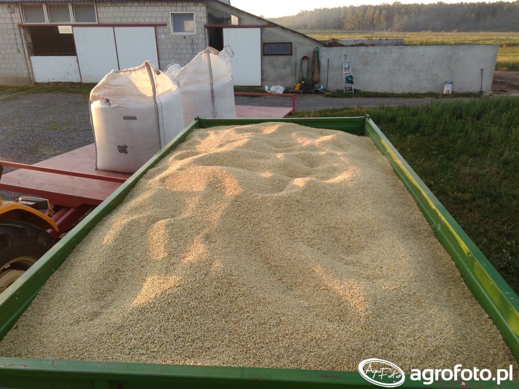

Jęczmień ozimy odmiana quadriga plon z 90 arów
GreenFarmer 1 Opublikowano 7 Lipca 2017 Jaka pojemnosc przyczepy? Odnośnik do komentarza https://www.agrofoto.pl/forum/gallery/image/697911-jeczmien-ozimy/#findComment-2167079
maciekmaciek30 2 Opublikowano 8 Lipca 2017 4,5 tony powinno być ja w swój wjezdzam za 10 dni około Odnośnik do komentarza https://www.agrofoto.pl/forum/gallery/image/697911-jeczmien-ozimy/#findComment-2167676
Gość Opublikowano 8 Lipca 2017 Jak te 4,5 tony obliczyłeś ? Odnośnik do komentarza https://www.agrofoto.pl/forum/gallery/image/697911-jeczmien-ozimy/#findComment-2167677
hobbysta21 32 Opublikowano 9 Lipca 2017 jeczmien oz jest duzo lzejszy od jarego, przynajmniej.u mnie tak wychodzilo zawsze. Mialem Holmesa, Sandre bodajze a z jarych Kucyka I kucyk byl bardzo ciezki. W niebieskie worki ok 62kg wchodzilo Odnośnik do komentarza https://www.agrofoto.pl/forum/gallery/image/697911-jeczmien-ozimy/#findComment-2167731
mati33 118 Opublikowano 9 Lipca 2017 Wymiary przyczepy to dł. 3.85 m szer. 1,93 wysokość 85 cm Pszenicy wchodzi blisko 5 ton jak dobrze na sypana przyczepa myślę że tu jęczmienia jest 4,5 t praktycznie już siadła na podporach więc chyba nie jest taki lekki no i w big bagach z 1,5 t powinno być Odnośnik do komentarza https://www.agrofoto.pl/forum/gallery/image/697911-jeczmien-ozimy/#findComment-2167843
Pigmei 2059 Opublikowano 9 Lipca 2017 Jak to są wymiary wewnętrzne skrzyni ładunkowej to ona ma 7,43 m2, zboża nie ma na równo z burtami i może tam brakować tyle co wysokość profilu - 5cm i po obliczeniu wychodzi 5,94 m3 , a że gęstość naspypowa dla jęczmienia (tak ogólnie) wynosi od 600 do 750 kg/m3 to ile wychodzi? Przyjąłem średnią- 700 kg i jak by nie liczyć to będzie 4,15 tony (wedle widełek to od 3,56 tony do 4,45 t może być na tej przyczepie) Odnośnik do komentarza https://www.agrofoto.pl/forum/gallery/image/697911-jeczmien-ozimy/#findComment-2167864
andrzej1988 295 Opublikowano 9 Lipca 2017 odwaz sobie dokladnie jeden litr i zwaz i bedziesz mniej wiecej wiedzial ile wazy jeden litr jeczmienia. Ja tak robie. Znam pojemnosci w metrach szesciennych swoje przyczepy i miej wiecej wiem jaka mam wydajnosc. Przy sprzedazy wychodzi mala roznica pomylki. Odnośnik do komentarza https://www.agrofoto.pl/forum/gallery/image/697911-jeczmien-ozimy/#findComment-2168199
LukaszBRO 198 Opublikowano 10 Lipca 2017 też tak liczę jak koledzy wyżej kubatura przyczepy i waże w pojemniku 20×20×20cm i się zgadza Odnośnik do komentarza https://www.agrofoto.pl/forum/gallery/image/697911-jeczmien-ozimy/#findComment-2168549
