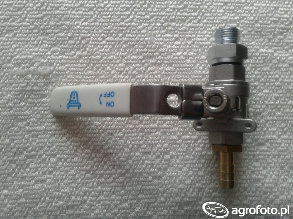

Po wymianie dwóch kranikow wybór padł na kranik z zaworu
kubaguzik 323 Opublikowano 5 Lipca 2017 heh też użytkuje taki 3 lata. po problemie Odnośnik do komentarza https://www.agrofoto.pl/forum/gallery/image/697792-kranik-paliwa-ursus-c-360/#findComment-2166277
bratrolnika 29015 Opublikowano 6 Lipca 2017 też miałem taki plan tylko gwintu nie mogłem spasować w końcu kupiłem taki zakręcany jak kran do wody, i jest ok Odnośnik do komentarza https://www.agrofoto.pl/forum/gallery/image/697792-kranik-paliwa-ursus-c-360/#findComment-2166503
Gość Opublikowano 6 Lipca 2017 Po co wam te kraniki? Ja robiłem remont kilka lat temu to założyłem nowy jak fabryczny i nie dotykam się do tego. Odnośnik do komentarza https://www.agrofoto.pl/forum/gallery/image/697792-kranik-paliwa-ursus-c-360/#findComment-2166572
mario666 1952 Opublikowano 6 Lipca 2017 Ja się też nie dotykam i już czwarty leje Nie zakręcam i nie ruszam tylko wkręciłem nowy bo tamten wylewał paliwo Odnośnik do komentarza https://www.agrofoto.pl/forum/gallery/image/697792-kranik-paliwa-ursus-c-360/#findComment-2166731
zbyszekbrzuze 299 Opublikowano 6 Lipca 2017 Ja mam fabryczny tyle lat... Odnośnik do komentarza https://www.agrofoto.pl/forum/gallery/image/697792-kranik-paliwa-ursus-c-360/#findComment-2166833
dawid15c 11 Opublikowano 7 Lipca 2017 Ja też wymieniłem 2 kraniki, były wkręcone nowe, i po jakimś czasie zaczęły cieknoć a nie były zamykane Odnośnik do komentarza https://www.agrofoto.pl/forum/gallery/image/697792-kranik-paliwa-ursus-c-360/#findComment-2166854
grzegorzk4 69 Opublikowano 18 Lipca 2017 a ja założyłem nowy, za chwile już lał więc go całkiem zlikwidowałem i też działa Odnośnik do komentarza https://www.agrofoto.pl/forum/gallery/image/697792-kranik-paliwa-ursus-c-360/#findComment-2172776

dawid15c 11 Opublikowano 1 Sierpnia 2017 w skład kranika wchodzi zawór kulowy 3/8 ,redukcja hydrauliczna - nypel 3/8 x M16x1.5 i złączka z 3/8 na wąż 8 mm Odnośnik do komentarza https://www.agrofoto.pl/forum/gallery/image/697792-kranik-paliwa-ursus-c-360/#findComment-2179539
jackob1997 271 Opublikowano 2 Sierpnia 2017 Dzięki bardzo za informację.Pozdrawiam bardzo serdecznie,, i jeszcze ostatnie pytanko-nie trzebabyło przestawiać baku ani nic w ten design,cały kranik mieści się na wymiar pod bakiem ? Odnośnik do komentarza https://www.agrofoto.pl/forum/gallery/image/697792-kranik-paliwa-ursus-c-360/#findComment-2179656
dawid15c 11 Opublikowano 2 Sierpnia 2017 kranik mieści się pod bak tylko lekko trzeba go podnieść aby wkręcić kranik Odnośnik do komentarza https://www.agrofoto.pl/forum/gallery/image/697792-kranik-paliwa-ursus-c-360/#findComment-2179690
jackob1997 271 Opublikowano 2 Sierpnia 2017 kranik mieści się pod bak tylko lekko trzeba go podnieść aby wkręcić kranik Dzięki bardzo za odpowiedż z podniesieniem nie będzie akurat zbytniego problemu.Pozdrawiam Odnośnik do komentarza https://www.agrofoto.pl/forum/gallery/image/697792-kranik-paliwa-ursus-c-360/#findComment-2179703
