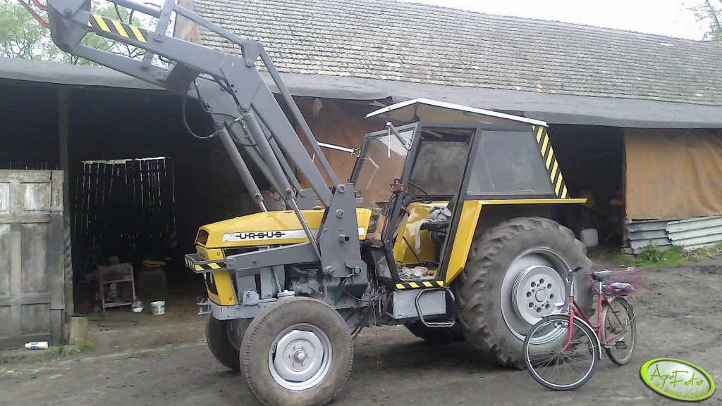

Po 2 latach zdobyliśmy chęci żeby poskładać maszynkę :) ursus dostał most cararro z zetor wraz z kołami 24. Małe przeróbki w dyferencjale pozwoliły żeby zgrać idealnie przód z tyłem. Dodatkowo zamienilismy koła tylne na większe oraz przerobilismy skrzynie na tzw.\u0027\u0027szybką\u0027\u0027. Pomalowana na wzór fendta, zostały jeszcze sprawy kosmetyczne i można przetestować przy koszeniu łąk. Oceniajcie jak wam się podoba ;)
Mnie zastanawia po co było kombinować i zakładać most carraro, malować na pseudo fendta, a maska została stara pewnie cienki dach itd. Ogólnie to nie mówię że brzydko czy że szkoda kasy, tylko jestem bardziej za malowaniem maszyn w oryginalne kolory, sami oceńcie jak ten Ursus by wyglądał w czarnym lub siwym spodzie, i czarna kabina, felgi srebrne już chociaż nie kombinować z tą kością słoniowa, maska i błotniki czerwone i żółte, wtedy i ta prosta maska by wyglądała ładnie delikatnie ja poszpachlowac i super by wyszło. Nie lubię robić z czegoś coś czym nie jest.

Może i ktoś powie że cena duża, nie opłacało się jego sprzedawać bo nikt kupić 912 z turem niechce, jej boleścia były pękające czopy, czy to miękki przód czy twardy, przerobilismy już wszystko, strach było brać łyżkę i sypać na rozsiewacz. Była zima ciągnik miał przerabianą skrzynie nam się trafiła okazja to się kupiło most, troszkę przerobililo i jest, kolor taki a nie inny, hmm można powiedzieć że ma się juz kilka fendtow i tak jakoś wyszło. Co do opon to są one 16 PR z ładowarki, chodzi tylko o ich wytrzymałość, ten ciągnik nie robi nic konkretnego w polu oprócz koszenia łąk, ładowania czasem wapń i zamiatania
