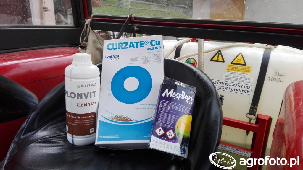

A wy co stosujecie?
Gość marekfarmer Opublikowano 28 Czerwca 2017 na stonke proteus na zarazę pyton infinito gwarant Odnośnik do komentarza https://www.agrofoto.pl/forum/gallery/image/696900-sor-na-ziemniaki/#findComment-2162310
kamil255 309 Opublikowano 28 Czerwca 2017 Na stonke Actara,a na zaraze też Curzate Odnośnik do komentarza https://www.agrofoto.pl/forum/gallery/image/696900-sor-na-ziemniaki/#findComment-2162325
XTRO 1981 Opublikowano 28 Czerwca 2017 Curzate średni bo tylko kontaktowy. Stosuję go w pomidorze ale w mieszaninie z Gwarantem. Odnośnik do komentarza https://www.agrofoto.pl/forum/gallery/image/696900-sor-na-ziemniaki/#findComment-2162339
Gość Opublikowano 28 Czerwca 2017 Co ten plonvit ma dać ? Na stonkę dałem Actara -1,5 dawki , a stonka gdzie nie gdzie została . Ale może że za dużo było namieszane . Odnośnik do komentarza https://www.agrofoto.pl/forum/gallery/image/696900-sor-na-ziemniaki/#findComment-2162352
ziomeeksrol 1 Opublikowano 28 Czerwca 2017 proteus poszedł w sobotę a wczoraj infinito do tego odzywka Odnośnik do komentarza https://www.agrofoto.pl/forum/gallery/image/696900-sor-na-ziemniaki/#findComment-2162420
Setik 612 Opublikowano 28 Czerwca 2017 @Marekfarmer @ziomeeksrol Proteus troszkę drogo wychodzi jak na uprawę ziemniaków na 10-15 arach @kamil255 Wczoraj w sklepie też mi dawali actare ale drogo chcieli, na przyszły rok coś na necie zamówię. @XTRO Można i za rok tak spróbować Z tego co wyczytałem na pudełku to ma działanie wgłębne i kontaktowe a jak z tym jest w rzeczywistości to nie mam pojęcia.. @zetorki12 15zł portfela nie uszczupli a nóż coś pomoże Jakbym miał jeszcze trochę mgs to bym dorzucił ale brakło. Odnośnik do komentarza https://www.agrofoto.pl/forum/gallery/image/696900-sor-na-ziemniaki/#findComment-2162678
Gość marekfarmer Opublikowano 28 Czerwca 2017 umnie też tylko 15 arów ale mi proteusa od rzepaku zostało. Odnośnik do komentarza https://www.agrofoto.pl/forum/gallery/image/696900-sor-na-ziemniaki/#findComment-2162695
XTRO 1981 Opublikowano 28 Czerwca 2017 Polecam Ridomil, Revus, Pyton Contenso Miedzianem też pryskam ale po większym deszczu trzeba poprawiać. Odnośnik do komentarza https://www.agrofoto.pl/forum/gallery/image/696900-sor-na-ziemniaki/#findComment-2162703
tabasco 73 Opublikowano 28 Czerwca 2017 Ja dzisiaj wjechałem drugi raz na stonke, actara choć w solidnej dawce to nie zadziała tak jak powinna, widocznie wszystko się udporni - nie tylko chwasty ale i stonka Odnośnik do komentarza https://www.agrofoto.pl/forum/gallery/image/696900-sor-na-ziemniaki/#findComment-2162710
maniekz 4 Opublikowano 28 Czerwca 2017 nie lepiej przed sadzeniem ziemniaki zaprawiać Prestige Forte i po stonce ja tak robię już cztery lata i mam spokój później Odnośnik do komentarza https://www.agrofoto.pl/forum/gallery/image/696900-sor-na-ziemniaki/#findComment-2162782
mario666 1985 Opublikowano 29 Czerwca 2017 U mnie tez actara w tamtym roku zawiodla i drugi raz pryskalem proteusem Odnośnik do komentarza https://www.agrofoto.pl/forum/gallery/image/696900-sor-na-ziemniaki/#findComment-2163325
cover 10 Opublikowano 8 Lipca 2017 Actara apacz u nas w rejonie nie dają rady. Po proteusie trochę lepiej, ale teraz przy t 4 już poszło cyperkil + helios. Wujek też tym opryskał kilka dni temu i stonka spadła. Ja curzate daję zawsze na ostatni zabieg. Odnośnik do komentarza https://www.agrofoto.pl/forum/gallery/image/696900-sor-na-ziemniaki/#findComment-2167541
