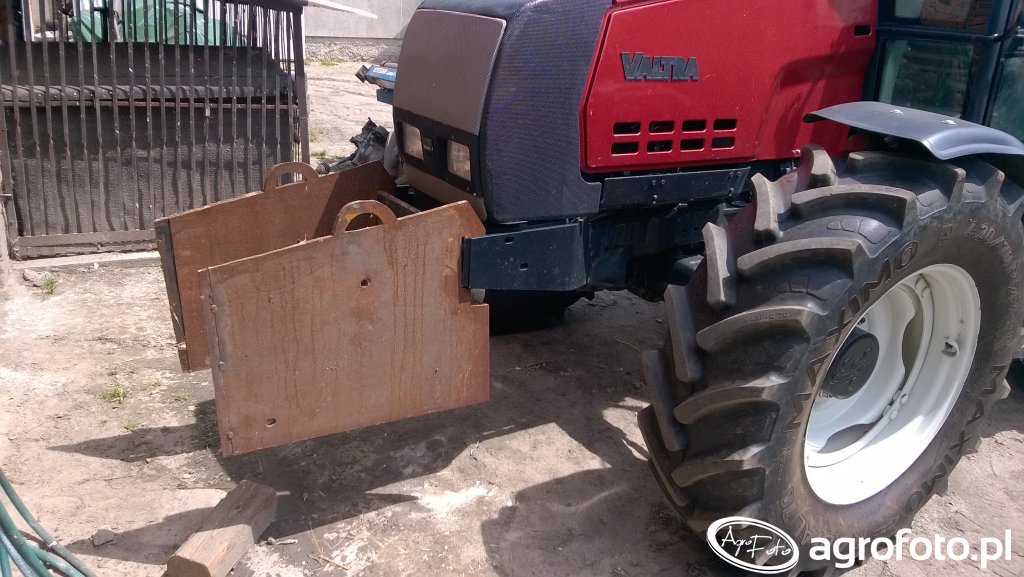

Bedzie nowe dociążenie przedniej osi
lukasz222 2926 Opublikowano 25 Czerwca 2017 Oryginalne obciążniki nie starczają? Odnośnik do komentarza https://www.agrofoto.pl/forum/gallery/image/696564-valtra-6550/#findComment-2161405
Mikruss 537 Opublikowano 25 Czerwca 2017 Sa za lekkie bo raptem 450 kg a tu będzie ok 750 kg Odnośnik do komentarza https://www.agrofoto.pl/forum/gallery/image/696564-valtra-6550/#findComment-2161431
lukasz222 2926 Opublikowano 25 Czerwca 2017 Dobrym rozwiązaniem byłby TUZ, zawsze to ciężar wisi na większym dystansie i lepiej dociąża, a poza sezonem można ciężarek zdjąć i nie niszczy opon. W swoim Same zmontowałem prowizorycznego TUZa z przodu, narazie podwieszany na sztywno, tylko ciężarek jeszcze trochę za lekki Odnośnik do komentarza https://www.agrofoto.pl/forum/gallery/image/696564-valtra-6550/#findComment-2161476
Mikruss 537 Opublikowano 25 Czerwca 2017 Ciezarek sciagne szybciej jak obciazniki ladowarką. Z montażem tuza we Valtrze jest wiekszy klopot jak np. w same czy MF, bo trzeba robic od nowa calą plyte pod chlodnicami itp od nowa, zrobic samemu porządny na wzór ori to ok 5 tys zł bo tez mialem taki plan, ale byc moze Valtra bedzie szukac nowego właściciela..... Odnośnik do komentarza https://www.agrofoto.pl/forum/gallery/image/696564-valtra-6550/#findComment-2161488
