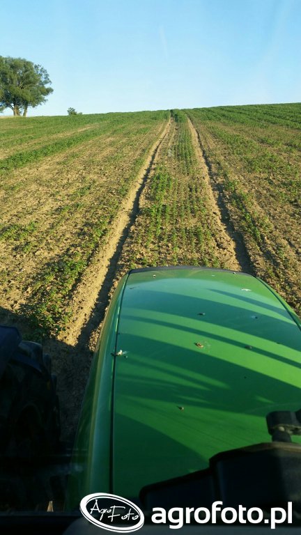

JD1188 127 Opublikowano 19 Czerwca 2017 Da się w miarę zarobić na gryce? Ogólnie szukam jakiejś alternatywy dla rzepaku w płodozmianie i myślę właśnie nad takimi nietypowymi uprawami jak np. gryka. No i jak wygląda sprawa ze zbytem? Odnośnik do komentarza https://www.agrofoto.pl/forum/gallery/image/695900-gryka/#findComment-2159045

ajgor94 9 Opublikowano 20 Czerwca 2017 co masz na myśli mówiąc o mzuri ? bo też pamiętam był szał na to a teraz jakby mniej. Wstawię zdjęcie gryki sianej angielskim wynalazkiem Odnośnik do komentarza https://www.agrofoto.pl/forum/gallery/image/695900-gryka/#findComment-2159118
Koniu34 1 Opublikowano 20 Czerwca 2017 na jaka głębokość ja siales? Odnośnik do komentarza https://www.agrofoto.pl/forum/gallery/image/695900-gryka/#findComment-2159121
iron 1040 Opublikowano 20 Czerwca 2017 siane na głębokość do 2-3 cm. u nas dealer mzuri ma setki ha posiane mzuri rzepaku i pszenicy to pszenica przynajmniej ta co ja widziałem to chyba ich najgorsza od lat a rzepak chociaż na 2-3 klasie to nie jest lepszy jak sąsiada po focusie na 4-5 gliny. nie wiem czy to wina siewu czy oni poprostu coś sokopali ale spróbuję się dowiedzieć Odnośnik do komentarza https://www.agrofoto.pl/forum/gallery/image/695900-gryka/#findComment-2159136

Koniu34 1 Opublikowano 20 Czerwca 2017 czyli wygrali początek wegetacji Ci co zasiali głębiej. ja kolego ustawiłem siewnik na 4 cm bo gryke sialem raczej na piaskach, okazało się, że się przedstawił i sial na 5-6 tam gdzie 6 nie dała rady wyjść, brakło jej dosłownie kilka mm... ale za to teraz wszystko idzie równo i nie kuleje na brak wody. Odnośnik do komentarza https://www.agrofoto.pl/forum/gallery/image/695900-gryka/#findComment-2159217
iron 1040 Opublikowano 20 Czerwca 2017 u mnie pole było zaorane na zimę zabronowane początkiem kwietnia a później sami wiecie mokro śnieg itp. kilka dni przed siewem glifosat później agregat płytko aby wyrównać pole i siew na drugi dzień, błędem było ze nie zawałowałem bo nadawali deszcz który spadł jakoś 7-8 dni po siewie i stad ta różnica. Mzuri nie można odrazu skreślać bobhest tu kolega co dodaje zdjęcia po mzuri chyba arkadii i ładnie wygląda. Odnośnik do komentarza https://www.agrofoto.pl/forum/gallery/image/695900-gryka/#findComment-2159220
DTaras 2457 Opublikowano 20 Czerwca 2017 się dla pszczół któryś rok i na kawałkach mokrawych lub gliniastych wschodz do d i wygląda do d a o kwitnieniu szkoda gadać. Piszą - gryka na piaski - zapominają dodać że jednak tej wody (deszczów) potrzebuje a z tym u nas od maja z reguły jest kiepsko - ten rok wyjątek. Ogólnie lepiej roślina wygląda jak ma 0.16 m2 dla siebie - nie jest blada rozkrzewia się a łodyga gruba, silna. Kwiatów jest też co nie miara - tylko kwiat jest kapryśny. Odnośnik do komentarza https://www.agrofoto.pl/forum/gallery/image/695900-gryka/#findComment-2159238
Koniu34 1 Opublikowano 20 Czerwca 2017 Nie wiem dlaczego, ale ja odnoszę koledzy wrażenie, że gryka bardziej woli wiosenna orke jak zimowa. co wy na to? Odnośnik do komentarza https://www.agrofoto.pl/forum/gallery/image/695900-gryka/#findComment-2159254

DTaras 2457 Opublikowano 20 Czerwca 2017 orkę wiosenną? Coś w tym jest. Ziemia musi być luźna bo przy uprawie wiosną gryka w bardziej ubitych miejscach jest słabsza. Znowu przy orce wiosną robi się sucho i zawsze du..a z tyłu. Odnośnik do komentarza https://www.agrofoto.pl/forum/gallery/image/695900-gryka/#findComment-2159313

Koniu34 1 Opublikowano 21 Czerwca 2017 ja kolego widzę co jest u mnie po orce wiosennej a zimowej i to samo było w tamtym roku. w tym roku w jeden dzień oralem a na drugi dzień siew tak po 10 ha na wariata bo tak się nie powinno robić, wiemy o co chodzi. Ku mojemu zdziwieniu spasowalo jej to i wschodowosc była dobra a i ze wzrostem nie jest źle bo rośnie równo na ziemiach o których nie mam pojęcia i są dość mocno zaperzone bo nie było możliwości oprysku na perz i dopiero teraz będę na hektarze testowal agil a gryka ma około 15 cm. siana 22-25 czerwca. dodam, że jeszcze nie kwitnie. zdj nie pokaże bo coś słabo idzie mi to dodawanie ich. no chyba, że z dnia na dzień dodadzą 30 Odnośnik do komentarza https://www.agrofoto.pl/forum/gallery/image/695900-gryka/#findComment-2159501
DTaras 2457 Opublikowano 21 Czerwca 2017 gryka sama osłabia perz tak że jeden oprysk i znika. Odnośnik do komentarza https://www.agrofoto.pl/forum/gallery/image/695900-gryka/#findComment-2159638
DTaras 2457 Opublikowano 21 Czerwca 2017 a jak siałeś tuż po orce to miałeś i wilgoć i niezbitą ziemię czyli to co moim zdaniem gryka lubi. Odnośnik do komentarza https://www.agrofoto.pl/forum/gallery/image/695900-gryka/#findComment-2159639
Koniu34 1 Opublikowano 21 Czerwca 2017 niby tak ale ja po plugu azurowym mam puch i to siada a wiesz jaki jest korzen gryki. U mnie są takie ziemię, że jak popada to za dwie godziny się kurzy ☺ Odnośnik do komentarza https://www.agrofoto.pl/forum/gallery/image/695900-gryka/#findComment-2159651
Koniu34 1 Opublikowano 21 Czerwca 2017 jednak nie zmienia to faktu, że u mnie wychodzi tylko orka wiosenna bo za mało kuni żeby to ogarnac wszystko na zime Odnośnik do komentarza https://www.agrofoto.pl/forum/gallery/image/695900-gryka/#findComment-2159652
iron 1040 Opublikowano 21 Czerwca 2017 tak ale zaoraj wiosną 5 klasę gliny i do jesieni to uprawiać będziesz u mnie na tym polu to odpada a po drugiej stronie doliny można na wiosnę orac bo ziemia lżejsza . Odnośnik do komentarza https://www.agrofoto.pl/forum/gallery/image/695900-gryka/#findComment-2159692
misio3p 2410 Opublikowano 21 Czerwca 2017 Jak masz tam taką ziemię to zamiast brony spróbuj przed siewem ruszyć kultywatorem. Mocniej przesuszy glebę, ale także gleba będzie lepiej ogrzana i spulchniona. Jeśli nie jesteś pewien to chociaż wypróbuj na fragmencie pola to rozwiązanie Odnośnik do komentarza https://www.agrofoto.pl/forum/gallery/image/695900-gryka/#findComment-2159700
