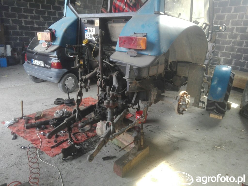

chaner123 12 Opublikowano 15 Czerwca 2017 wodzę ze chamulce robone są 2-3msc i znowu bedą blokowac. a na półosce łożysko poszło czy coś więcej robisz? Odnośnik do komentarza https://www.agrofoto.pl/forum/gallery/image/695208-pronar-82a/#findComment-2156801
kubaursus3p 11 Opublikowano 15 Czerwca 2017 łożysko i uszczelniacz. hamulce z jednej strony nowe a z drugiej stare zostały. hamulce były na jedno koło bo z jednej uszczelniacz puścił i tarcza oberwana. Odnośnik do komentarza https://www.agrofoto.pl/forum/gallery/image/695208-pronar-82a/#findComment-2156925
mateuszc355 2189 Opublikowano 23 Czerwca 2017 Pronar twój ? Wuja ma od nowości i hamulcy jeszcze nie robił Odnośnik do komentarza https://www.agrofoto.pl/forum/gallery/image/695208-pronar-82a/#findComment-2160670
Uziu92 9825 Opublikowano 23 Czerwca 2017 to był fajny traktor jak padało to hamulec ledwo się trąciło i mozna bylo szybe przednia wywalic, ale jak bylo sucho i upał to już to nie byl hamulec tylko spowalniacz Odnośnik do komentarza https://www.agrofoto.pl/forum/gallery/image/695208-pronar-82a/#findComment-2160672
