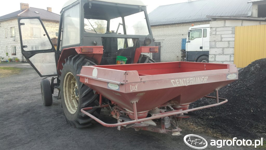

Czy posiada ktoś tabelę wysiewu do tego rozsiewacza? Jak ustawić pod poszczególne nawozy?
ksiezopolanin 134 Opublikowano 8 Czerwca 2017 Unia wysiadla? Nie masz otworu nigdzie do proby kreconej? Najlepsze ustawianie jest wtedy gdy zmierzysz. Ja w amazonce za kazdym wyjazdem waze i ustawiam i wychodz idealnie. Nawet te same nawozy waze kolejny raz bo czasami maja ina troche frakcje i inaczej wychodzi Ups to nie Twoj zetor. Zapedzilem sie za bardzo Odnośnik do komentarza https://www.agrofoto.pl/forum/gallery/image/694295-lely-centerliner/#findComment-2153900
danielhaker 8049 Opublikowano 10 Czerwca 2017 A no nie mój Nie wiem czy da się jeszcze w nim odkręcić tarczę, ale jeśli nie znajdzie się nigdzie taka tabela to trzeba będzie spróbować właśnie z próbą kręconą tak jak mówisz Odnośnik do komentarza https://www.agrofoto.pl/forum/gallery/image/694295-lely-centerliner/#findComment-2154475
Pigmei 2057 Opublikowano 10 Czerwca 2017 Lely i Tulip to nie to samo? Jak tak to jakieś tabelki masz http://www.ocinitrogen.com/fertilizers/en/documents/tulip_lely_spreading_tables.pdf Odnośnik do komentarza https://www.agrofoto.pl/forum/gallery/image/694295-lely-centerliner/#findComment-2154484
sebekwolkasos 69 Opublikowano 11 Czerwca 2017 @Pigmei, masz rację, Lely sprzedało maszyny uprawowe i rozsiewacze firmie Tulip. Odnośnik do komentarza https://www.agrofoto.pl/forum/gallery/image/694295-lely-centerliner/#findComment-2155040
danielhaker 8049 Opublikowano 8 Lipca 2017 Widzę, że komentarz się nie dodał... Widziałem te tabele ale są dla większych modeli. Tabela jednak nie ma sensu bo jest pisana pod zachodnie nawozy o innych granulacjach Odnośnik do komentarza https://www.agrofoto.pl/forum/gallery/image/694295-lely-centerliner/#findComment-2167669
Pigmei 2057 Opublikowano 9 Lipca 2017 Czyżby istniały tabele pod różne granulacje, polskie nawozy, wschodnie nawozy itd? :blink: Takie ustawianie bez "próby kręconej" to robota na sapera, albo bomba albo niewypał. Tak nawiasem to te tabele tak jak i te w siewnikach zbożowych mają prawo do dużego błędu Odnośnik do komentarza https://www.agrofoto.pl/forum/gallery/image/694295-lely-centerliner/#findComment-2167847
danielhaker 8049 Opublikowano 9 Lipca 2017 Nie chodzi o to że są wschodnie, polskie i zachodnie tylko każdy producent robi ten sam nawóz w innej granulacji. Np. saletra Pulan i Zaksan różnią się diametralnie, a tabele są pod nawozy, których u ans w kraju jeszcze nie widziałem Co do siewnika zbożowego to nigdy nie patrzę na tabelę, bo co odmiana to inna MTZ ziaren. Odnośnik do komentarza https://www.agrofoto.pl/forum/gallery/image/694295-lely-centerliner/#findComment-2167860
Pigmei 2057 Opublikowano 9 Lipca 2017 W takim razie właściciel tego rozsiewacza skazany jest na pracę sapera lub wersję precyzyjniejszą- "próbę kręconą" Odnośnik do komentarza https://www.agrofoto.pl/forum/gallery/image/694295-lely-centerliner/#findComment-2167868
danielhaker 8049 Opublikowano 9 Lipca 2017 Sądzę że to będzie saper Odnośnik do komentarza https://www.agrofoto.pl/forum/gallery/image/694295-lely-centerliner/#findComment-2167873
Pietras892 958 Opublikowano 9 Lipca 2017 nie chce mi się szukać ale tabele w necie są sam mam centerlinera sl. można znależc bez problemu Odnośnik do komentarza https://www.agrofoto.pl/forum/gallery/image/694295-lely-centerliner/#findComment-2167937
