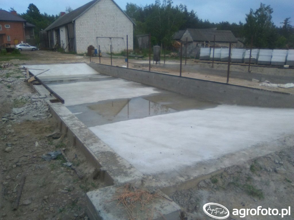

withanight 1109 Opublikowano 7 Czerwca 2017 Reszta z czego będzie stawiana? Odnośnik do komentarza https://www.agrofoto.pl/forum/gallery/image/693491-obora/#findComment-2153434
Mati2812820 3588 Opublikowano 7 Czerwca 2017 Jakie wymiary? Odnośnik do komentarza https://www.agrofoto.pl/forum/gallery/image/693491-obora/#findComment-2153687
TelefonyRadom 213 Opublikowano 19 Czerwca 2017 15x20 m lukifil ty bierz Odnośnik do komentarza https://www.agrofoto.pl/forum/gallery/image/693491-obora/#findComment-2158981

krzychuuuuu 46 Opublikowano 20 Września 2017 Jaka różnica poziomów? Na ile sztuk? Jaki beton na posadzkę? Odnośnik do komentarza https://www.agrofoto.pl/forum/gallery/image/693491-obora/#findComment-2199310
TelefonyRadom 213 Opublikowano 20 Września 2017 60 cm b25 na 77 max Odnośnik do komentarza https://www.agrofoto.pl/forum/gallery/image/693491-obora/#findComment-2199319
Gość podlasiak89 Opublikowano 20 Września 2017 zrobilem tez na 60 i powiem tak: 5 szt 400kg bykow to max 2 miesiace w kojcu 4x4 i trzeba wybierac bo rowno ze stolem paszowym. i ubogo scielenoe Odnośnik do komentarza https://www.agrofoto.pl/forum/gallery/image/693491-obora/#findComment-2199346
krzychuuuuu 46 Opublikowano 20 Września 2017 A te zjazdy jakie długie? Ten murek ma 60cm a za nim jest jakieś obniżenie żeby nie wyciągaly żarcia do środka? Odnośnik do komentarza https://www.agrofoto.pl/forum/gallery/image/693491-obora/#findComment-2199359
TelefonyRadom 213 Opublikowano 20 Września 2017 A te zjazdy jakie długie? Ten murek ma 60cm a za nim jest jakieś obniżenie żeby nie wyciągaly żarcia do środka? 4 m tak 15 cm i Odnośnik do komentarza https://www.agrofoto.pl/forum/gallery/image/693491-obora/#findComment-2199363
krzychuuuuu 46 Opublikowano 20 Września 2017 Masz już tu bydło? Jestem w trakcie budowy podobnego czegoś i chce zrobić jak najwyższy murek nawet 1m. Myślisz ze sięgną przez taki wysoki? Odnośnik do komentarza https://www.agrofoto.pl/forum/gallery/image/693491-obora/#findComment-2199372
TelefonyRadom 213 Opublikowano 20 Września 2017 metr to dość wysoko Niestety osoba która ma postawić mury i konstrukcje a nie odbira a wziął kase Odnośnik do komentarza https://www.agrofoto.pl/forum/gallery/image/693491-obora/#findComment-2199376
krzychuuuuu 46 Opublikowano 20 Września 2017 tu karmienie będzie z jednej czy po dwóch stronach? Odnośnik do komentarza https://www.agrofoto.pl/forum/gallery/image/693491-obora/#findComment-2199378
tomo12 376 Opublikowano 20 Września 2017 Ja u siebie przerabiałem w stodole to zrobiłem ok. 75cm murek Odnośnik do komentarza https://www.agrofoto.pl/forum/gallery/image/693491-obora/#findComment-2199379
TelefonyRadom 213 Opublikowano 20 Września 2017 w sensie czy z jednej strony korytarza sa koje czy z dwóch ? z dwóch Odnośnik do komentarza https://www.agrofoto.pl/forum/gallery/image/693491-obora/#findComment-2199381
krzychuuuuu 46 Opublikowano 20 Września 2017 Myślałem ze jest jedno zagłębienie ale teraz zauważyłem ze z drugiej strony korytarza tez jest. tomo 12 i jak ten murek dają radę czy można wyższy? Odnośnik do komentarza https://www.agrofoto.pl/forum/gallery/image/693491-obora/#findComment-2199388
TelefonyRadom 213 Opublikowano 20 Września 2017 Taki wysoki to sztuki koło 500 kg będą sięgać dobrze Odnośnik do komentarza https://www.agrofoto.pl/forum/gallery/image/693491-obora/#findComment-2199393
krzychuuuuu 46 Opublikowano 20 Września 2017 Jak masz zrobiona posadzkę bo ja wykopalem i jest bardzo grzasko. Chce nasypac gruzu i kamieni a na to piach ujezdzic i b25 na 15 cm. Odnośnik do komentarza https://www.agrofoto.pl/forum/gallery/image/693491-obora/#findComment-2199405
