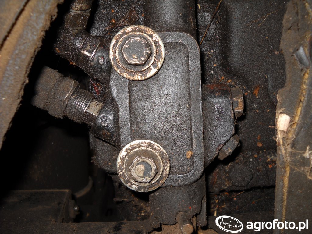

Rozdzielacz Ursus 4514
U mnie wygląda to tak, podłączyć się z drugiej strony zasilaniem a powrót wstawić trójnik w tym co jest podłączone hydraulika zew?
Czy może jakoś inaczej?
Dokąd idą te 2 przewody po lewej stronie? Powinien tam być wkręcony tylko jeden, w gniazdo 2.
*Dobra, doszedłem do tego, że gniazdo 2 to zasilanie, a A(?) to spływ (powrót oleju z rozdzielacza).
Tak więc rozdzielacz TURa trzeba podpiąć do gniazda 2, a powrót z tego rozdzielacza podłączyć do zasilania rozdzielacza hydr. zewn.
*Przynajmniej tak podłączają to osoby, których zmiany można znaleźć w internecie. Schemat rozdzielacza jednak nie potwierdza poprawności takiego podłączenia, gdyż schemat ten nie jest w pełni czytelny, przynajmniej dla mnie.
 Tak te dwa są podłączone do rozdzielacza hydr.zewn.
tutaj ktoś kombinował bo te podkładki są nie potrzebne na pewno oraz jest jeszcze taka zagadka że jak bym nie podłączył hydr zewn pod gniazda oraz rozdzielacz przestawił na jedno strony to nie działa nic jedynie na dwustronnym, może to co jest podłączone jest źle już i tak i trzeba zrobić prawidłowo od początku
 (...) nie podłączył hydr zewn pod gniazda oraz rozdzielacz przestawił na jedno strony to nie działa nic jedynie na dwustronnym, może to co jest podłączone jest źle już i tak i trzeba zrobić prawidłowo od początku
Czyli zawór pod siedzeniem na podnośnik i rozdzielacz hydr. ustawiony na 1-stronne działanie, to wtedy nic nie działa?
