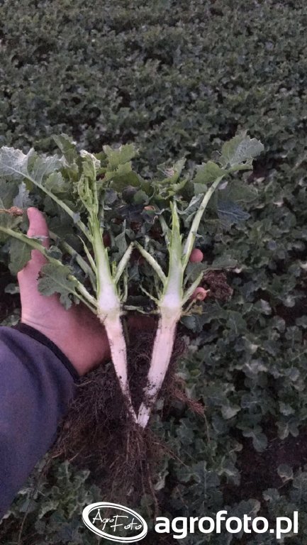

Fugeo 355 Opublikowano 5 Kwietnia 2017 Ale bydle Odnośnik do komentarza https://www.agrofoto.pl/forum/gallery/image/684832-rzepak/#findComment-2119590
kamilc017 164 Opublikowano 5 Kwietnia 2017 Ile dostał boru na jesień ? I na wiosnę ile już dałeś? Odnośnik do komentarza https://www.agrofoto.pl/forum/gallery/image/684832-rzepak/#findComment-2119596
Root Admin yacenty 5177 Opublikowano 5 Kwietnia 2017 Korzeń po zbuju - jak i na całą roślinę przystało Odnośnik do komentarza https://www.agrofoto.pl/forum/gallery/image/684832-rzepak/#findComment-2119650
Slomek 186 Opublikowano 5 Kwietnia 2017 Ile dostał boru na jesień ? I na wiosnę ile już dałeś? Jesienią dostał tylko 300g wiosną będzie 900g czyli łącznie 1200g boru Odnośnik do komentarza https://www.agrofoto.pl/forum/gallery/image/684832-rzepak/#findComment-2119735
knoro93 216 Opublikowano 5 Kwietnia 2017 W jakiej mądrej książce wyczytałeś że tyle boru się daje pod rzepak? Fajnie że dbasz o uprawy ale w niektórych środkach przesadzasz i nie liczysz kosztów. Mam nadzieje że podczas aplikacji boru stosujesz zasade max dawka boru 200 g i zdajesz sobie sprawe z tego że większe ilości boru jednorazowo zastosowane nie są pobierane przez rzepak? Bo oglądałem Twój filmik chyba dawałeś tam po 300 g boru co jest oczywiście stratą i pieniedzy i odzywek. Odnośnik do komentarza https://www.agrofoto.pl/forum/gallery/image/684832-rzepak/#findComment-2120109
cichy5540 15 Opublikowano 5 Kwietnia 2017 krono93 co ty za bzdury piszesz człowieku. Bor stratą pieniędzy jak nie pobierze?a co z tym roślina zrobi? wypluje? owszem może i w ciągu jednegi dnia tego nie wciągnie ale w kilka dni połknie i jeszcze jak by mówić mogła to poprosiła by i jeszcze a jeśli by spad deszcz czy z rosą spadło by na glebe to w glebie zostaje i roślinka przez korzeń pobierze jeśli będzie miała warunki. ludzie nie piszcie glupot jak nie wiecie bo sie człowiek stara profesjonalnie podchodzić do uprawy, nawozić jak nalarzy i wedle zapotrzebowania na docelowy plon, dzielić wiedzą z innymi dla ich dobra a nie może bo fala krytyki nieuzasadnionej zalewa temat i sie odechciewa Odnośnik do komentarza https://www.agrofoto.pl/forum/gallery/image/684832-rzepak/#findComment-2120144
knoro93 216 Opublikowano 8 Kwietnia 2017 krono93 co ty za bzdury piszesz człowieku. Bor stratą pieniędzy jak nie pobierze?a co z tym roślina zrobi? wypluje? owszem może i w ciągu jednegi dnia tego nie wciągnie ale w kilka dni połknie i jeszcze jak by mówić mogła to poprosiła by i jeszcze a jeśli by spad deszcz czy z rosą spadło by na glebe to w glebie zostaje i roślinka przez korzeń pobierze jeśli będzie miała warunki. ludzie nie piszcie glupot jak nie wiecie bo sie człowiek stara profesjonalnie podchodzić do uprawy, nawozić jak nalarzy i wedle zapotrzebowania na docelowy plon, dzielić wiedzą z innymi dla ich dobra a nie może bo fala krytyki nieuzasadnionej zalewa temat i sie odechciewa Co Ty gadasz chłopie. Daj mi jakiś link z literatury gdzie jest napisane że deszcz zmywa opryski i roślina pobiera je z gleby korzeniami. Ogarnij sie człowieku. Po to sie daje różnego rodzaju adiuwanty tak zwane przylepiacze żeby to wszystko zostawało na liściach i przez liście roślina to pobierała a nie po to żeby to deszcz zmywał. Druga kwestia. Opryskaj rzepak dawka boru nie 200 g a 2 kg. I co myślisz że roślina to pobierze i przyswoi? To tak jakby ktoś Ci powiedział zjedz wiadro zupy za raz. Zjesz? We wszystkim jest umiar i dlatego na opakowaniach piszą zalecane dawki i maxymalne do jednorazowego zastosowania. Czytasz czasem etykiety? Chyba słabo. Dasz za dużo to roślina nie przyswoi tego i tyle. Dlatego odżwyki daje się kilka razy po troche a nie za raz na początku wegetacji potrójną dawke. Może Ty tak robisz ale nie namawiaj do tego innych, Odnośnik do komentarza https://www.agrofoto.pl/forum/gallery/image/684832-rzepak/#findComment-2121281
iron 1041 Opublikowano 8 Kwietnia 2017 Prawda jest taka ze bor słabo się w roślinie przemieszcza jaki wchlania i trzeba bo stosować częściej ale w mniejszych dawkach bo inaczej są duże jego straty. Odnośnik do komentarza https://www.agrofoto.pl/forum/gallery/image/684832-rzepak/#findComment-2121307
cichy5540 15 Opublikowano 8 Kwietnia 2017 knoro93- po co sie spinasz? Walisz przykład a jakimiś 2kg boru w jednej dawce, gdzie nikt tyle nie daje bo to wręcz niebezpieczne dla rośliny a z tego co wiem słomek dawał 2 litry czyli 300g w jedej dawce a nie 900 na raz...!, potem wypisujesz coś o zmywaniu przez deszcz odżywek, a na koniec obrażasz mnie że nie czytam etykiet itd....więc posłuchaj.... Jeżeli nie umiesz czytać ze zrozumieniem bądź masz trudności to jest nam szczerze szkoda...jesteśmy z Tobą !! Pisałem tylko w odniesieniu do pierwiastka BOR stosowanym w rzepaku ozimym! to po pierwsze, druga sprawa, że nikogo nie namawiam ale popieram jego nawożenie, a trzecia... w dalszym ciągu twierdze że bor sie nie zmarnuje nawet przy zmyciu przez deszcz gdyż jest pobierany przez korzenie również Niech inni sie wypowiedzą z dawkami boru w rzepaku i zobaczymy. Sam wale na rzepak po 2,5-3 litry i jest baja. Jeżeli sie mylę to proszę innych użytkowników , skarcićie mnie bez skrupułów , przyjmę to z pokorą Tylko błagam..nie knoro93 Odnośnik do komentarza https://www.agrofoto.pl/forum/gallery/image/684832-rzepak/#findComment-2121373
