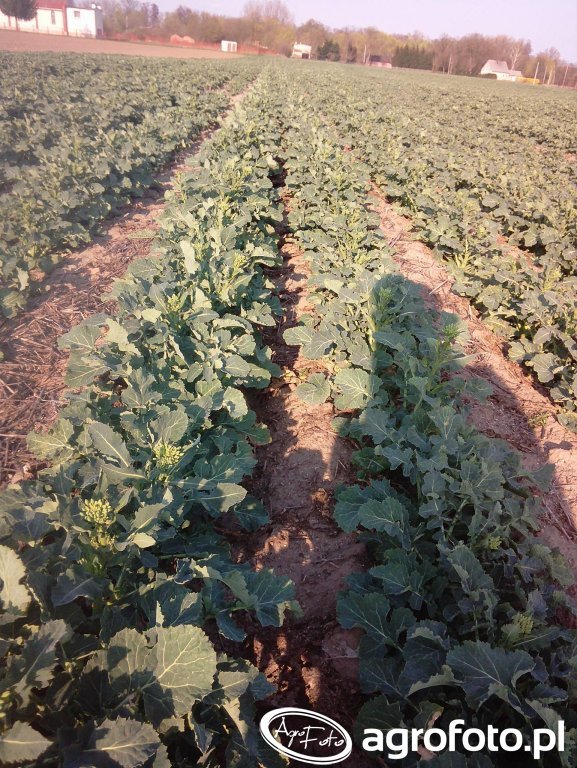

Stan 01.04 Caryx 0,9 + Tarcza Łan 0,8 300 g boru + Mikro+NPK+ MgSO4 +Mocznik Dursban 480 0,6 225N
rafal13113 144 Opublikowano 3 Kwietnia 2017 czemu taka kosmiczna dawka fungicydu Odnośnik do komentarza https://www.agrofoto.pl/forum/gallery/image/684717-sherpa-f1/#findComment-2118957
iron 1040 Opublikowano 4 Kwietnia 2017 sam się zastanawiam. na pewno nie do regulacji bo on przy takiej rozstawie rzędów sam się już ładnie reguluje Odnośnik do komentarza https://www.agrofoto.pl/forum/gallery/image/684717-sherpa-f1/#findComment-2119028
mrozon07 10 Opublikowano 4 Kwietnia 2017 Taki rzepak to można skracać, zobaczcie jaką mamy datę a rzepak jaki już jest duży. Odnośnik do komentarza https://www.agrofoto.pl/forum/gallery/image/684717-sherpa-f1/#findComment-2119077
krychu 197 Opublikowano 4 Kwietnia 2017 Co dawałeś na chwasty? Bardzo czyste pole. Odnośnik do komentarza https://www.agrofoto.pl/forum/gallery/image/684717-sherpa-f1/#findComment-2119110
Cihu 151 Opublikowano 4 Kwietnia 2017 Nie boicie się mieszać boru z resztą ŚOR? Nie wpływa na skuteczność zabiegu? Odnośnik do komentarza https://www.agrofoto.pl/forum/gallery/image/684717-sherpa-f1/#findComment-2119133
ROLNIKzLUBOWA 29 Opublikowano 4 Kwietnia 2017 czemu taka kosmiczna dawka fungicydu czy ja wiem czy taka kosmiczna ... rok temu popełniłem błąd - słabo wyregulowałem i rzepak brzydko wyglądał tzn. główny pęd poszedł do góry i zaczął wcześnie kwitnąć a pędy boczne były bardzo spóźnione Odnośnik do komentarza https://www.agrofoto.pl/forum/gallery/image/684717-sherpa-f1/#findComment-2119220
ROLNIKzLUBOWA 29 Opublikowano 4 Kwietnia 2017 Taki rzepak to można skracać, zobaczcie jaką mamy datę a rzepak jaki już jest duży. miejscami są wystrzały po ponad 35 cm Co dawałeś na chwasty? Bardzo czyste pole. Navigator 0,27l/ha + Metax 1,5l/ha Nie boicie się mieszać boru z resztą ŚOR? Nie wpływa na skuteczność zabiegu? osobno leciałem z borem i resztą odżywek Odnośnik do komentarza https://www.agrofoto.pl/forum/gallery/image/684717-sherpa-f1/#findComment-2119221
mrozon07 10 Opublikowano 4 Kwietnia 2017 Navigatorem i metaxem pryskałeś po czy przedwschodowo ? Odnośnik do komentarza https://www.agrofoto.pl/forum/gallery/image/684717-sherpa-f1/#findComment-2119231
rafal13113 144 Opublikowano 4 Kwietnia 2017 zarówno caryx jak tebukonazol ma zalecaną maxymalną dawkę 1 l przy caryxie niby nawet do 1,4 kolego dałeś dużo więcej nie wiem ci to bardziej pomoże czy tylko opróżni portfel a może zadziałać toksycznie czego możesz nawet nie zobaczyć gołym okiem tylko w plonie. Taka sytuacja jak opisałeś, że miałeś w tamtym roku to typowy objaw podania azotu zbyt późno. Ile tygodni przed zakwitnięciem poszedł ostatni azot? Odnośnik do komentarza https://www.agrofoto.pl/forum/gallery/image/684717-sherpa-f1/#findComment-2119241
koniu 854 Opublikowano 4 Kwietnia 2017 ja dałem 0,4l Caryxu + 0,4 Bukat. Może za mało caryxu ale dostałem 5 litrów po 50zł za 1litrówkę także trzeba było gdzieś wykorzystać Odnośnik do komentarza https://www.agrofoto.pl/forum/gallery/image/684717-sherpa-f1/#findComment-2119265
Gość Opublikowano 4 Kwietnia 2017 a ja dawałem 0.5 l toprex i 1 l ha tebusia Odnośnik do komentarza https://www.agrofoto.pl/forum/gallery/image/684717-sherpa-f1/#findComment-2119337
rafal13113 144 Opublikowano 4 Kwietnia 2017 kto bogatemu zabroni zastanawia mnie jedno kto wam zaleca dawać takie kosmiczne dawki toż to środków na dwa zbiegi w pełnej dawce. Co za dużo to nie zdrowo to będzie miało toksyczne działanie tylko czy ktoś to zauważy jak nie będzie innego wariantu na pole. Kolego maniek20 to są dwa środki o podobnym działaniu po co ci tyle tego? Odnośnik do komentarza https://www.agrofoto.pl/forum/gallery/image/684717-sherpa-f1/#findComment-2119358
Gość Opublikowano 4 Kwietnia 2017 nikt nie drodził sam tak chciałem i tak zrobiłem po piersze nie skracny był przed zimą po drugie wybił sie bardzo do góry i trzeba go dobrze zatrzymać po trzecie mieszałem dużo śrdków dzialnie mogło być osłabione po czwarte co kolega ma na myśli toksyczne działanie i wariant na ine pole Odnośnik do komentarza https://www.agrofoto.pl/forum/gallery/image/684717-sherpa-f1/#findComment-2119449
kamilc017 164 Opublikowano 4 Kwietnia 2017 Dursban na jakie szkodniki działa? Można go stosować w rzepaku bo na uletce nic o nim nie pisze. I jaka cena jeżeli można wiedzieć tego środka. Odnośnik do komentarza https://www.agrofoto.pl/forum/gallery/image/684717-sherpa-f1/#findComment-2119461
krychu 197 Opublikowano 4 Kwietnia 2017 Właśnie powiedz w jakiej fazie jechałeś herbicydem? U mnie jest masakra z tobołkiem. Odnośnik do komentarza https://www.agrofoto.pl/forum/gallery/image/684717-sherpa-f1/#findComment-2119514
rafal13113 144 Opublikowano 4 Kwietnia 2017 dursban bierze wszystko co jest teraz w rzepaku warto dodać tylko jakiś pyretroid dla rozszerzenia systemu działania. Toksyczne działanie kolego max toprex to 0,5l a tebu 1l zrobiłeś dwa w jednym nie miej złudzeń zwiększając tak teraz dawkę nie nadrobisz tego, że nie dałeś nic jesienią. W tym zabiegu nie chodzi głównie o skrócenie a ochronę grzybową (bo to są fungicydy nie regulatory) i o zmianę pokroju rośliny wysokość rzepaku nie ma znaczenia. Każdy producent środków podaje dawki nie zaniżone tylko optymalne czyli takie które działają i dają im zarobić więc na pewno nie są zaniżone bo było by to dla nich nie opłacalne. Proste prawda. Nie ma sensu zwiększania dawek zalecanych przez producenta bo niby jakim celu. Inną sprawą jest jeśli środki ci słabo działają ale tu już warto przyjrzeć się cieczy roboczej jej ph i zanieczyszczeniu wody. Takie dawki nie wpływają korzystnie na roślin jak się zachowają nie da się przewidzieć może powstać poparzenie, może zmniejszyć wigor roślin może na tyle że zauważysz może na tyle, że nie zauważysz. To są środki nie olejki do opalania. A wariant z polem chodzi mi o tym, że jedną ścieżkę opryskać samym toprexem i porównać z tym koktajlem w żniwa. Odnośnik do komentarza https://www.agrofoto.pl/forum/gallery/image/684717-sherpa-f1/#findComment-2119518
rafal13113 144 Opublikowano 4 Kwietnia 2017 Właśnie powiedz w jakiej fazie jechałeś herbicydem? U mnie jest masakra z tobołkiem. rozwiązanie kolegi nie bierze chwastów krzyżowych, wiem coś o tym bo podobne stosuje ale nie tam gdzie są chwasty krzyżowe Odnośnik do komentarza https://www.agrofoto.pl/forum/gallery/image/684717-sherpa-f1/#findComment-2119520
Gość Opublikowano 4 Kwietnia 2017 dursban bierze wszystko co jest teraz w rzepaku warto dodać tylko jakiś pyretroid dla rozszerzenia systemu działania. Toksyczne działanie kolego max toprex to 0,5l a tebu 1l zrobiłeś dwa w jednym nie miej złudzeń zwiększając tak teraz dawkę nie nadrobisz tego, że nie dałeś nic jesienią. W tym zabiegu nie chodzi głównie o skrócenie a ochronę grzybową (bo to są fungicydy nie regulatory) i o zmianę pokroju rośliny wysokość rzepaku nie ma znaczenia. Każdy producent środków podaje dawki nie zaniżone tylko optymalne czyli takie które działają i dają im zarobić więc na pewno nie są zaniżone bo było by to dla nich nie opłacalne. Proste prawda. Nie ma sensu zwiększania dawek zalecanych przez producenta bo niby jakim celu. Inną sprawą jest jeśli środki ci słabo działają ale tu już warto przyjrzeć się cieczy roboczej jej ph i zanieczyszczeniu wody. Takie dawki nie wpływają korzystnie na roślin jak się zachowają nie da się przewidzieć może powstać poparzenie, może zmniejszyć wigor roślin może na tyle że zauważysz może na tyle, że nie zauważysz. To są środki nie olejki do opalania. A ariant z polem chodzi mi o tym, że jedną ścieżkę opryskać samym toprexem i porównać z tym koktajlem w żniwa. zobaczymy jak to będzie w tym roku ale 2 lata temu jak opryskałem rzepak samym tebu ale już był spory i miał już pąk to go zatrzymało i tak go trzymało przez 2 tygodnie i nie rus do góry tylko boczna dlatego czy nie działa też na skracanie wiosną to można by nad tym polenizować długo a co do zrobienia jednego przejazdu inaczej to już pozamiatane bo wszystki opryskany Odnośnik do komentarza https://www.agrofoto.pl/forum/gallery/image/684717-sherpa-f1/#findComment-2119541
ROLNIKzLUBOWA 29 Opublikowano 4 Kwietnia 2017 zarówno caryx jak tebukonazol ma zalecaną maxymalną dawkę 1 l przy caryxie niby nawet do 1,4 kolego dałeś dużo więcej nie wiem ci to bardziej pomoże czy tylko opróżni portfel a może zadziałać toksycznie czego możesz nawet nie zobaczyć gołym okiem tylko w plonie. Taka sytuacja jak opisałeś, że miałeś w tamtym roku to typowy objaw podania azotu zbyt późno. Ile tygodni przed zakwitnięciem poszedł ostatni azot? 22 marca a i nie wspomniałem że tylkko te dawki poszły na jednym kawałku bo tak mi zostało z poprzedniego roku a na reszre 0,9 caryx i 0,4 tarcza łan Odnośnik do komentarza https://www.agrofoto.pl/forum/gallery/image/684717-sherpa-f1/#findComment-2119568
ROLNIKzLUBOWA 29 Opublikowano 4 Kwietnia 2017 Właśnie powiedz w jakiej fazie jechałeś herbicydem? U mnie jest masakra z tobołkiem. 4 liść rzepaku Odnośnik do komentarza https://www.agrofoto.pl/forum/gallery/image/684717-sherpa-f1/#findComment-2119570
