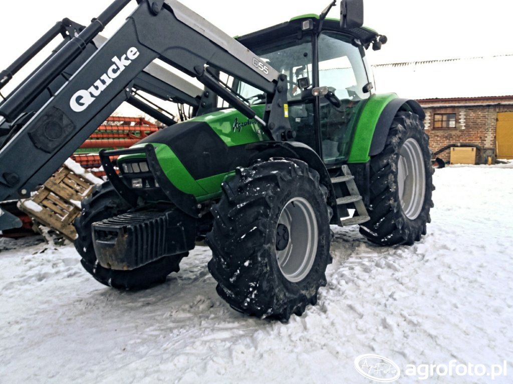

Co widzimy na zdjęciu Deutz Fahr Agrotron k110?
Ciągnik Deutz-Fahr Agrotron K110 z ładowaczem czołowym Quicke efektywnie pracuje na placu gospodarstwa. Wyposażony w silnik o mocy 113 KM, ten model doskonale radzi sobie z wieloma zadaniami dzięki silnikowi Deutz TCD 2012 o pojemności 4,8 litra. Mechaniczna skrzynia biegów 24/24 pozwala na precyzyjną kontrolę podczas załadunku i wyładunku materiałów. Moc pojazdu nie tylko umożliwia sprawną obsługę ładowacza, ale także zapewnia wydajność podczas innych prac rolniczych. Dzięki zgranej współpracy z ładowaczem Quicke, Agrotron K110 jest niezastąpionym elementem gospodarstwa. To połączenie technicznej niezawodności i wszechstronności pozwala na podnoszenie ciężkich ładunków, wspierając różnorodne operacje w gospodarstwie.
Ładowacz super, K110 jako Ciągnik też dobra maszyna ze względu na silnik, ale niestety K110+ładowacz to zła kombinacja chyba że będziesz robi rocznie nie więcej niż 50h turem w co bardzo watpie ,powód? Skrzynka przy K110 zacznie Ci siadać po przepracowaniu 2tyś a mianowicie łożysko na wałku przeniesienia napędu od rewersu. Wiem bo mam R6.110 i Stolla FZ od nowego. Robie nim rocznie jakieś 500h i pierwsza awaria była po około 2500h(Łożysko +pompa olejowa), Potem przy około 4tyś. Rada odemnie - jak tylko zacznie ci wyskakiwac błąd i skrzyni i będziesz czuł jakby sie slizgał na sprzęgła to odrazu stawiaj na warsztat i broń Boże nic nie rób a może uda Ci sie uniknąć rachunku rządu 20tyś i zapłacisz max połowę bo to łożysko potrafi narobić bałaganu. Ale życzę Ci bezawaryjności! pozdrawiam

Bardzo cenna informacja , super że chciałeś się nią podzielić . Myślę że 50h w ładowaczu to on spokojnie zrobi . W naszym k110 się nic nie dzieje póki co .Jednak każdy ciągnik jest inny. Mój znajomy ma właśnie takiego i on ma ponad 7tyś mth , pracuje w lesie i w różnych warunkach , wyglądu on nie ma jednak wszystko się trzyma żadnej awarii , jednak powoli trzeba się zabierać za robotę sprzęgła , gdyż w żniwa pomaga mu jego starszy ojciec po 60 on już jest , ciąga jedną 8t bądź nawet dwie i rusza z 2 biegu , co dla mnie jest nie wyobrażalne . Problem czasami jest z 1 biegu ruszyć jak a co mówić z 2 biegu. Także sprzegło to zasługa jego ojca .W naszym też nic się nie dzieje , odpukać . Jedna była drobnostka , przewód od nadmiaru się przetarł i z 40 l ON poszło w glebe .Ale to nie awaria ;)Zobaczymy , będzie się coś działo to będziemy robili , nie ma wyjścia to tylko maszyna . Może niedługo pomocnik będzie to zielony sobie nieco odpocznie .
