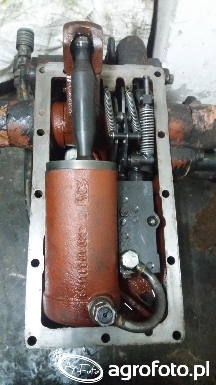

Wyprowadzał ktoś może zasilanie w starszych plecakach Zetor' owskich pod dodatkowy siłownik wspomagający, chciałbym to zrobić u siebie. Ma ktoś pomysł lub robił to ktoś u siebie ? Jeśli tak to prosił bym o jakieś zdjęcia i porady w komentarzach.
Gdzieś na forum widziałem jak ktoś wyprowadzał to z tej rurki zasilającej (wspawując wyjście).
Nie ma miejsca aby założyć  nypel i wyjść oczkiem.
Coś takiego tylko przelotowe po długości z gwintem wewnętrznym w łbie http://allegro.pl/lacznik-przewodow-hydraulicznych-c-360-50724680-i5384274035.html oraz http://allegro.pl/koncowka-oczkowa-hydrauliczna-fi-1-2-i6079287447.html i wyjść przewodem na zewnątrz.

Ja u Siebie w C-360 tak to rozwiązałem :)
[galleryimg=631687]
[galleryimg=631906]
[galleryimg=631908]
[galleryimg=631692]
Zobacz w mojej galerii przeczytaj komentarze...Uniknij moich błędów ;)
O widzisz dokładnie o taką odpowiedź mi chodziło wszystko wyjaśnione czarno na białym. Mam jeszcze jedno pytanko do ciebie, ta rurkę sam doginałeś i spawałeś czy ktoś Ci to robił ?
Od czego wykorzystałeś tą rurkę ?
Tylko u mnie może być problem bo w Zetorze masz większej średnicy tłok i może mi się to nie zmieścić...:/
Klikasz na daną fotkę i masz pod nią komentarze. Tam już praktycznie wszystko zostało powiedziane..nie ma sensu pisać po raz kolejny :)  Tak jak tam pod którąś fotką pisałem..bezpieczniej jest puścić tą rurkę bokiem(obok cylindra) bo tak jak w tym przypadku to przechodzi na styk nad mechanizmem różnicowym.Jeśli faktycznie masz większy siłownik to musisz to puścić bokiem.Więcej kombinacji z dogięciem rurki ale wtedy będziesz miał pewne że się to wszystko ładnie wyrobi i nigdzie nie przystawi. Jak by coś nie było jasne to pisz ;)
