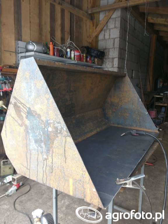

Przems98 3 Napisano Styczeń 17, 2017 Zaawansowany 3 144 Jaka szer? Z jakiej blachy robisz? Udostępnij ten komentarz Link do komentarza
Rafigr 19 Napisano Styczeń 17, 2017 Zaawansowany 19 161 Szerokość 1,5 m, blacha 4 mm może lepsza byłaby 5 mm ale i tak daje wzmocnienia z płaskownika 60x6 więc powinno być ok. Miałem robić 1,4 m ale stwierdziłem że 10 cm to nie wiele a tak będzie brać szerokość ciągnika, zawsze można wziąć mniej na łyżkę. Udostępnij ten komentarz Link do komentarza
rafalus8 101 Napisano Styczeń 17, 2017 Zaawansowany 101 1050 Super wyszła:-) a jak z kosztami? Udostępnij ten komentarz Link do komentarza
ovi 210 Napisano Styczeń 17, 2017 Zaawansowany 210 2994 możesz podać wymiary blachy bocznej bo też chyba będe taką robił? Udostępnij ten komentarz Link do komentarza
Rafigr 19 Napisano Styczeń 17, 2017 Zaawansowany 19 161 Super wyszła:-) a jak z kosztami? Dzięki, co do kosztów to nie przeliczałem ale w 400 powinienem się zmieścić Udostępnij ten komentarz Link do komentarza
Grzegorz37 4 Napisano Styczeń 17, 2017 Zaawansowany 4 294 Rafigr ja robiłem 2 metrową z 4 blachy w zupełności wystarczy [a też miałem wątpliwości], jak się w środku da odpowiednie wzmocnienie. U mnie dawałem dwa pasy płaskownika po zewnątrz i dwa kantem od środka jak dobrze pamiętam 80x10. Bez problemu nabieram całą gruzu i nic się niedzieje. Udostępnij ten komentarz Link do komentarza
Rafigr 19 Napisano Styczeń 17, 2017 Zaawansowany 19 161 możesz podać wymiary blachy bocznej bo też chyba będe taką robił? Robiłem na oko, wymiary od dołu 60 cm, dwie krótsze 15cm,13cm , skośna 50cm, górna 10cm najdłuższej nie pamietam ale coś około 80cm. Szerokość całkowita 70cm wysokość 70cm. Kąty i wymiary musisz dobrać najlepiej do swojego ładowacza żeby mieć dobry zakres wychyłu łyżki no i zależy czym i co chcesz wozić. Udostępnij ten komentarz Link do komentarza
ovi 210 Napisano Styczeń 18, 2017 Zaawansowany 210 2994 blache spawałeś czy wyginałeś? Udostępnij ten komentarz Link do komentarza
Rafigr 19 Napisano Styczeń 18, 2017 Zaawansowany 19 161 blache spawałeś czy wyginałeś? Blachę z jednej strony nadcinałem a potem giełem ręcznie no i zaspawanie, oprócz dolnej części tą docinałem bo już z arkusza brakowało. Udostępnij ten komentarz Link do komentarza
