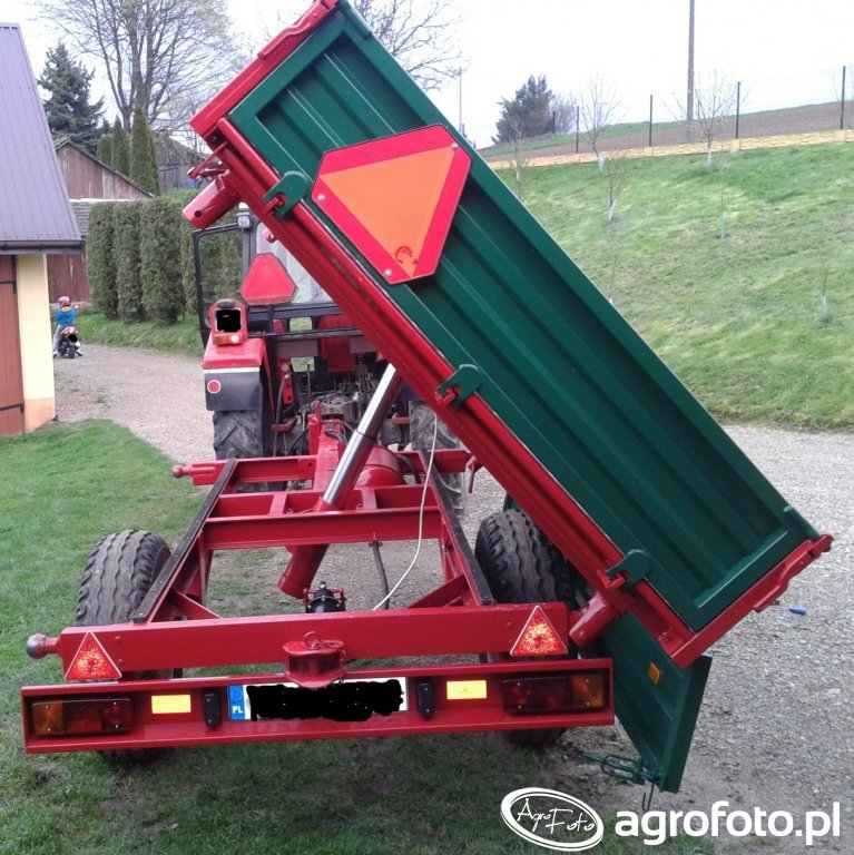

balon24 26 Opublikowano 11 Stycznia 2017 Jaki koszt ? Od czego siłownik ? Odnośnik do komentarza https://www.agrofoto.pl/forum/gallery/image/674199-przyczepa/#findComment-2062077
adi00290 18 Opublikowano 11 Stycznia 2017 Oczywiście nie jest to pewnie fabryczna przyczepa, to skąd tablicę ? Idzie to teraz załatwić bo jakiś czas chyba nie szło Odnośnik do komentarza https://www.agrofoto.pl/forum/gallery/image/674199-przyczepa/#findComment-2062152
Wojtek113 6 Opublikowano 11 Stycznia 2017 Witam.Najbardziej kosztowne to była oś z kołami nowymi 1400 i siłownik też nowy 1300 bo za używany trzeba dać 700-800 a moje zdanie jest takie że jak ktoś wymienia na nowy to nie bez powodu.A ten jest krótki bo ma 50cm złożony i wisi nad osią a wysuwa 4 człony na 132cm. Odnośnik do komentarza https://www.agrofoto.pl/forum/gallery/image/674199-przyczepa/#findComment-2062165
Wojtek113 6 Opublikowano 11 Stycznia 2017 Oczywiście nie jest to pewnie fabryczna przyczepa, to skąd tablicę ? Idzie to teraz załatwić bo jakiś czas chyba nie szło Idzie zrobić tylko trzeba mieć dowód ja miałem w latach 80 zarejestrowany wóz i zrobiłem przebudowę nadwozia bo tak można zgodnie z przepisami opisałem to już pod jednym ze zdjęć. Odnośnik do komentarza https://www.agrofoto.pl/forum/gallery/image/674199-przyczepa/#findComment-2062172

Czarek525 103 Opublikowano 11 Stycznia 2017 Wygląda bardzo fajnie Tylną belkę pod oświetlenie robiłeś sam czy kupowałeś ? Odnośnik do komentarza https://www.agrofoto.pl/forum/gallery/image/674199-przyczepa/#findComment-2062458
Rafallll360 991 Opublikowano 12 Stycznia 2017 Ale całkowity koszt zrobienia takiej wywrotki jaki jest ? stal na budowę ile cię kosztowała ? Odnośnik do komentarza https://www.agrofoto.pl/forum/gallery/image/674199-przyczepa/#findComment-2062695
Roman_h2 67 Opublikowano 12 Stycznia 2017 Podobają mi się tę czarne listwy pomiędzy ramą a górą jak one się nazywają i gdzie je kupiłeś? Odnośnik do komentarza https://www.agrofoto.pl/forum/gallery/image/674199-przyczepa/#findComment-2062698
Wojtek113 6 Opublikowano 12 Stycznia 2017 Wygląda bardzo fajnie Tylną belkę pod oświetlenie robiłeś sam czy kupowałeś ? Kupiłem 80 zł za 180cm oczywiście bez lamp. Odnośnik do komentarza https://www.agrofoto.pl/forum/gallery/image/674199-przyczepa/#findComment-2062725
Wojtek113 6 Opublikowano 12 Stycznia 2017 Podobają mi się tę czarne listwy pomiędzy ramą a górą jak one się nazywają i gdzie je kupiłeś? Witam.Te listwy to są dokładnie pasy napędowe od kombajnu, wypełniłem nimi szczelinę pomiędzy ramami żeby ładunek nie spierał się na kulach samych tylko na ramie dolnej też. Odnośnik do komentarza https://www.agrofoto.pl/forum/gallery/image/674199-przyczepa/#findComment-2062732
janekwest 0 Opublikowano 24 Stycznia 2017 gdzie można kupić takie kule ? i za ile Odnośnik do komentarza https://www.agrofoto.pl/forum/gallery/image/674199-przyczepa/#findComment-2071292
Wojtek113 6 Opublikowano 25 Stycznia 2017 gdzie można kupić takie kule ? i za ile Witam. Dałem link u kogo kupiłem , ale jak się potargujesz to cenę obniży.https://www.olx.pl/oferta/kule-do-wywrotki-wywrotu-kipra-przyczepy-60mm-6-5t-promocja-CID757-IDhDYkW.html#646904ca81 Odnośnik do komentarza https://www.agrofoto.pl/forum/gallery/image/674199-przyczepa/#findComment-2072326
