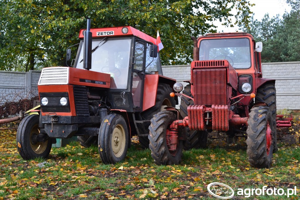

kojot629 257 Opublikowano 3 Stycznia 2017 Ktory lepszy wedlug Ciebie? Odnośnik do komentarza https://www.agrofoto.pl/forum/gallery/image/673063-zetor-8011-mtz-82/#findComment-2056492
Wojtas974 86 Opublikowano 4 Stycznia 2017 Zależy... MTZ jest mocniejszy, naped, oszczedny, natomiast brak wygody... Hydraulika i układ kierowniczy to jakies nie porozumienie.. 8011 wygodne, bardzo przyjemnie sie pracuje, zawraca prawie w miejscu, lecz wiecej pali, i minimlanie slabszy, odraz wolniejszy od transportu. Odnośnik do komentarza https://www.agrofoto.pl/forum/gallery/image/673063-zetor-8011-mtz-82/#findComment-2057355
m_i_c_h_a_l 3 Opublikowano 4 Stycznia 2017 Właśnie zastanawiam się i rozglądam za większym ciągnikiem i właśnie w głowie mam wybór pomiędzy tymi dwoma. Skłaniam się chyba bardzie ku Zetorowi bo tak jak piszesz większy komfort pracy z tego co czytałem. A jak w praktyce radzą sobie oba w orce z czterema skibami (4 x 35 cm)? Odnośnik do komentarza https://www.agrofoto.pl/forum/gallery/image/673063-zetor-8011-mtz-82/#findComment-2057376
zbyszekbrzuze 298 Opublikowano 4 Stycznia 2017 Wyszykuj hydraulikę, to będziesz chwalić. Dla mnie Zetor/Ursus ma beznadziejną. Wajcha gdzieś pod siedzeniem, a w rusku elegancko przy kierownicy Odnośnik do komentarza https://www.agrofoto.pl/forum/gallery/image/673063-zetor-8011-mtz-82/#findComment-2057474
Wojnoch 36 Opublikowano 5 Stycznia 2017 Ty chyba nie wiesz co piszesz jaką wajcha pod siedzeniem w Ursus\zetor jest to fajnie rozwiązane nie trzeba się wyciągać jak w Mtz i da się zmieniać biegi a w Mtz to zmiana biegów każdy wie jaką jest Odnośnik do komentarza https://www.agrofoto.pl/forum/gallery/image/673063-zetor-8011-mtz-82/#findComment-2057492
patryk09091995 128 Opublikowano 5 Stycznia 2017 miałem i c-385 i mam mtz są to dwa różne światy może i 8011 jest wygodniejszy Ale ma kiepską trakcję wom działa dopóki olej się nie rozgrzał kiepską widoczność Ale do orki jest spoko i biegi lepiej się włączają na ogół mtz lepiej się sprawdza w terenie lepsza widoczność szybszy Ale hydraulika i wom trochę pozostawiają do życzenia Odnośnik do komentarza https://www.agrofoto.pl/forum/gallery/image/673063-zetor-8011-mtz-82/#findComment-2057543
Wojnoch 36 Opublikowano 5 Stycznia 2017 miałem i c-385 i mam mtz są to dwa różne światy może i 8011 jest wygodniejszy Ale ma kiepską trakcję wom działa dopóki olej się nie rozgrzał kiepską widoczność Ale do orki jest spoko i biegi lepiej się włączają na ogół mtz lepiej się sprawdza w terenie lepsza widoczność szybszy Ale hydraulika i wom trochę pozostawiają do życzenia czyli wyglada na to że w ursusie juz miałeś zużyty wom i potrzebna byla naprawa bo jak jest dobry to sie nie wyłączy . co do mtz to uważam ze też jest to dobry ciągnik jak kto woli Odnośnik do komentarza https://www.agrofoto.pl/forum/gallery/image/673063-zetor-8011-mtz-82/#findComment-2058109
Wojtas974 86 Opublikowano 27 Lutego 2017 miałem i c-385 i mam mtz są to dwa różne światy może i 8011 jest wygodniejszy Ale ma kiepską trakcję wom działa dopóki olej się nie rozgrzał kiepską widoczność Ale do orki jest spoko i biegi lepiej się włączają na ogół mtz lepiej się sprawdza w terenie lepsza widoczność szybszy Ale hydraulika i wom trochę pozostawiają do życzenia Czy ja wiem czy taka lepsza widoczność w tej kabinie co ja mam.. Szybszy to racja, ale z tym ukladem kierowniczym strach szybko jechac Odnośnik do komentarza https://www.agrofoto.pl/forum/gallery/image/673063-zetor-8011-mtz-82/#findComment-2095845
Wojtas974 86 Opublikowano 27 Lutego 2017 Właśnie zastanawiam się i rozglądam za większym ciągnikiem i właśnie w głowie mam wybór pomiędzy tymi dwoma. Skłaniam się chyba bardzie ku Zetorowi bo tak jak piszesz większy komfort pracy z tego co czytałem. A jak w praktyce radzą sobie oba w orce z czterema skibami (4 x 35 cm)? Wszystko zalezy od pogody, rusek lepiej idze w orce bo ma naped.. Plus docisk wiec nawet jak sucho to plug wbije w ziemie 8011 niestety nie, zapraszam na moj kanał na YouTube, można zobaczyć jak ciagniki sobie radza, co prawda są też filmiki i z innych gospodarstw ale ode mnie na pewno znajdziesz www.Youtube.com/wojtas974 Odnośnik do komentarza https://www.agrofoto.pl/forum/gallery/image/673063-zetor-8011-mtz-82/#findComment-2095850
Wojtas974 86 Opublikowano 27 Lutego 2017 Ciężko powiedzieć który lepszy, gdyż nie ma równego porównania. Waga, napęd, wygoda itp. Sa plusy minusy, dlatego też mam dwa Gdy jeden nie da rady drugi da Odnośnik do komentarza https://www.agrofoto.pl/forum/gallery/image/673063-zetor-8011-mtz-82/#findComment-2095852
