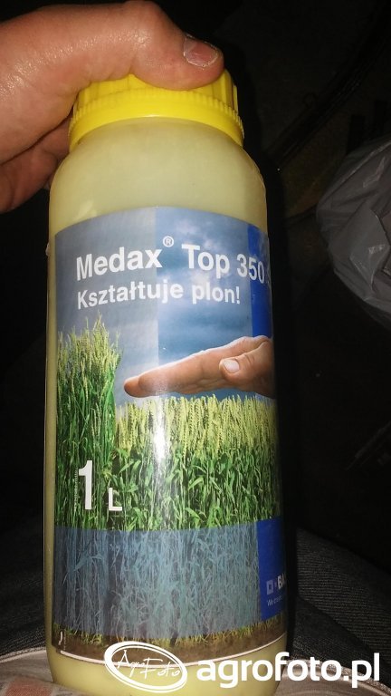

Ktoś coś się o nim wypowie? Będe go stosował pierwszy raz w pszenicy ozimej.
czesio200 3401 Opublikowano 2 Stycznia 2017 jak stosować to pełne dawki. ja stosowałem w pełnej dawce i nawet tam gdzie się nałożyło nic się nie stało Odnośnik do komentarza https://www.agrofoto.pl/forum/gallery/image/673033-regulator-wzrostu/#findComment-2055756
tytanowyJanusz 5390 Opublikowano 2 Stycznia 2017 już się zbroisz na wiosnę? Odnośnik do komentarza https://www.agrofoto.pl/forum/gallery/image/673033-regulator-wzrostu/#findComment-2055760
kamilc017 164 Opublikowano 2 Stycznia 2017 Nawozy kupowałem i przy okazji kupiłem i to ale dopiero dostawa będzie na wiosne jeszcze jakieś preparaty na grzyba. Zasiałem sobie 1ha pszenicy i robię takie doświadczenie żeby opryskać różnymi preparatami zobaczyć jak to działa i jaki zysk będzie z tego przy takim i takim nawożeniu i środkach ochrony roślin. Odnośnik do komentarza https://www.agrofoto.pl/forum/gallery/image/673033-regulator-wzrostu/#findComment-2055763
lukasz1995 139 Opublikowano 2 Stycznia 2017 Ja stosowałem i jestem zadowolony,dobrze skrócił pszenice.W tym roku wypróbuje cerone Odnośnik do komentarza https://www.agrofoto.pl/forum/gallery/image/673033-regulator-wzrostu/#findComment-2055764
kamilc017 164 Opublikowano 2 Stycznia 2017 Ja stosowałem i jestem zadowolony,dobrze skrócił pszenice.W tym roku wypróbuje cerone I w jakiej ilości? 1litr? Odnośnik do komentarza https://www.agrofoto.pl/forum/gallery/image/673033-regulator-wzrostu/#findComment-2055768
XTRO 1973 Opublikowano 2 Stycznia 2017 ja do tej pory w pszenicach dawałem 1l ccc + 0,3 moddusa, w tym roku będę robił tylko moddusem w dawce 0,4l Odnośnik do komentarza https://www.agrofoto.pl/forum/gallery/image/673033-regulator-wzrostu/#findComment-2055770
kamilc017 164 Opublikowano 2 Stycznia 2017 Jaki koszt moddusa? Odnośnik do komentarza https://www.agrofoto.pl/forum/gallery/image/673033-regulator-wzrostu/#findComment-2055772
kamilc017 164 Opublikowano 2 Stycznia 2017 A i kiedy pryskać na pierwsze kolanko? Odnośnik do komentarza https://www.agrofoto.pl/forum/gallery/image/673033-regulator-wzrostu/#findComment-2055775
krychu 199 Opublikowano 2 Stycznia 2017 Też przechodzę na sam Modus. Jakoś po CCC + Modus na nakładkach za mocno skraca pszenicę. Sam Modus tego nie robi Odnośnik do komentarza https://www.agrofoto.pl/forum/gallery/image/673033-regulator-wzrostu/#findComment-2055787
XTRO 1973 Opublikowano 2 Stycznia 2017 na pierwsze kolanko, w dawce 0,4l wyjdzie ok 100 zł/ha Odnośnik do komentarza https://www.agrofoto.pl/forum/gallery/image/673033-regulator-wzrostu/#findComment-2055792
krychu 199 Opublikowano 2 Stycznia 2017 Protugan nieco taniej wychodzi, to jest to samo co Modus. Odnośnik do komentarza https://www.agrofoto.pl/forum/gallery/image/673033-regulator-wzrostu/#findComment-2055796
kamilc017 164 Opublikowano 2 Stycznia 2017 Medax wychodzi 101.50zł na ha Odnośnik do komentarza https://www.agrofoto.pl/forum/gallery/image/673033-regulator-wzrostu/#findComment-2055801
pawelol111 1372 Opublikowano 2 Stycznia 2017 Też przechodzę na sam Modus. Jakoś po CCC + Modus na nakładkach za mocno skraca pszenicę. Sam Modus tego nie robi W jakiej fazie sam Modus chcesz podać? Ogólnie CCC ryzykowne bo można kłos skrócić. Odnośnik do komentarza https://www.agrofoto.pl/forum/gallery/image/673033-regulator-wzrostu/#findComment-2055802
XTRO 1973 Opublikowano 2 Stycznia 2017 protugan ? to nie jest izoproturon ? Odnośnik do komentarza https://www.agrofoto.pl/forum/gallery/image/673033-regulator-wzrostu/#findComment-2055804
krychu 199 Opublikowano 2 Stycznia 2017 Nigdy nie stosowałem jeszcze medaxu. Jak u was się sprawdza? Może coś się zakupi do porównania. Odnośnik do komentarza https://www.agrofoto.pl/forum/gallery/image/673033-regulator-wzrostu/#findComment-2055806
kamilc017 164 Opublikowano 2 Stycznia 2017 Niewiem mi gościu ten w sklepie powiedziałem że to jeden z lepszych bo może mi dać tam za 20-30zł ale to nawet 1cm nieskróci... Odnośnik do komentarza https://www.agrofoto.pl/forum/gallery/image/673033-regulator-wzrostu/#findComment-2055808
koczas 80 Opublikowano 2 Stycznia 2017 Jak już to proteg, a nie protugan kolego Medax Top to jest najlepszy regulator i nie przekona mnie nikt do moddusa. Dawka 0,6-0,7 l i 1 litr ccc i wszystko stoi, skrócone i sztywne. Sam też zaraz kupuję Medax-a bo ma podobno go nie być, a w jego miejsce medax max czyli tak trochę medaxu top i moddusa(proheksodian i trineksapak). Próbowałem na jednym polu i tym samym nawożeniu medax vs, moddus już dla świętego spokoju i różnica ok. 3-4 cm na korzyść medaxu plus pomieszane wszystko co się dało i zero przypaleń. No i nie musi być słońca w przeciwieństwie do moddusa co dla mnie jest bardzo ważne, bo tradycją jest że jak skracam pszenicę, to pogoda jest tragiczna. Odnośnik do komentarza https://www.agrofoto.pl/forum/gallery/image/673033-regulator-wzrostu/#findComment-2055810
Uziu92 9997 Opublikowano 2 Stycznia 2017 Protugan nieco taniej wychodzi, to jest to samo co Modus. protugan to nie regulator tylko herbicyd, szczegolnie do zwalaczania miotly zbozowej, cos pomyliles kolego. Odnośnik do komentarza https://www.agrofoto.pl/forum/gallery/image/673033-regulator-wzrostu/#findComment-2055812
krychu 199 Opublikowano 2 Stycznia 2017 No tak wiedziałem że coś źle napisałem. Proteg 250 EC a najtaniej w tym roku udało mi się kupić Midas 250 EC chyba w PROCAM ie jeśli dobrze pamiętam Odnośnik do komentarza https://www.agrofoto.pl/forum/gallery/image/673033-regulator-wzrostu/#findComment-2055813
krychu 199 Opublikowano 2 Stycznia 2017 Właśnie Modus i przypalanie, rok 2015 to pokazał u mnie. Twierdzisz że medax wygrywa. Jak zachowuje się medax na słabszej glebie? Raz dajesz medax z CCC na 1 kolanko i na tym koniec ? Odnośnik do komentarza https://www.agrofoto.pl/forum/gallery/image/673033-regulator-wzrostu/#findComment-2055825
XTRO 1973 Opublikowano 2 Stycznia 2017 u mnie po moddusie w dawce 0,3l ustało wszystko, a teraz będę 0,4 leciał tylko będę robił oddzielny zabieg na skrócenie Odnośnik do komentarza https://www.agrofoto.pl/forum/gallery/image/673033-regulator-wzrostu/#findComment-2055827
krychu 199 Opublikowano 2 Stycznia 2017 Xtro tylko raz 0,4 1 kolanko i na tym koniec? Ja myślałem podzielić na 2 dawki. Odnośnik do komentarza https://www.agrofoto.pl/forum/gallery/image/673033-regulator-wzrostu/#findComment-2055834
koczas 80 Opublikowano 2 Stycznia 2017 W zależnosci od potencjału pszenicy skracam raz albo dwa. Na IVb króciłem arkadię medaxem 0,6 plus 1 litr ccc i było git na tym koniec. Plon 5 ton ale to niemiarodajne bo odkwaszam dopiero tą ziemię, były miejsca gdzie sypała koło 7 ton a były miejsca gdzie ph najgorsze, że pewnie coś koło 3-4 ton góra. Na normalnej ziemi ok. 3b IVa zadbanej itp, arkadię szacowaną na 8 ton (sprawdziło się z lekką nawiązką) szło 0,7+1 ccc i 0,5 na flagowy i stało wszystko ok a to strasznie wysoka dla mnie odmiana:) Moddus stosuję tylko na pszenżyta półkarłowe, aby wręcz nie skracać a jedynie usztywnić porządnie. Odnośnik do komentarza https://www.agrofoto.pl/forum/gallery/image/673033-regulator-wzrostu/#findComment-2055835
kamilc017 164 Opublikowano 2 Stycznia 2017 A powiedzcie mi jeszcze kiedy stosować ochronę fungicydową i czym? Odnośnik do komentarza https://www.agrofoto.pl/forum/gallery/image/673033-regulator-wzrostu/#findComment-2055836
koczas 80 Opublikowano 2 Stycznia 2017 Pierwszy zabieg razem ze skracaniem bbch 30/31. https://www.agrofoto.pl/forum/blog/50-produkcja-ro%C5%9Blinna-by-losktos/ Tu znajdziesz od kolegi z forum wszystko opisane dokładnie Tak standardowo a w miarę dobrze (ale to takie strzelanie trochę nie znając odmiany, warunków itp.) 1.tilt turbo/duett star+atak bbch 31 2. Safir+Amistar bbch 37-39 3. Tebukonazol kwitnienie(termin sporny) Odnośnik do komentarza https://www.agrofoto.pl/forum/gallery/image/673033-regulator-wzrostu/#findComment-2055844
