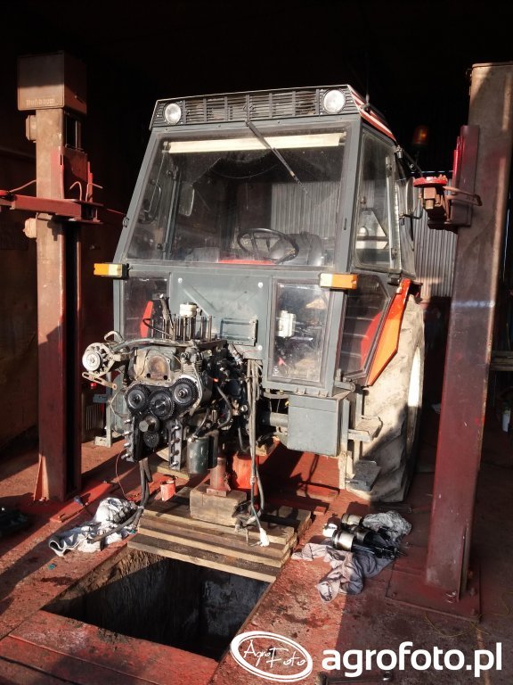

ZimowyZolnierz 12 Opublikowano 30 Grudnia 2016 Ile zrobił od ostatniego remontu? Odnośnik do komentarza https://www.agrofoto.pl/forum/gallery/image/672758-zetor-7745/#findComment-2054383
michal97 92 Opublikowano 30 Grudnia 2016 Jaki koszt remontu silnika? I jakiej firmy zestawy założyłeś? Odnośnik do komentarza https://www.agrofoto.pl/forum/gallery/image/672758-zetor-7745/#findComment-2054387
marobas 234 Opublikowano 31 Grudnia 2016 ja mam pytanie, czy mógłbyś zmierzyć wysokość bloku od stóp korbowodu (od linii podziałowej, czyli środka wału) do wierzchu tulei? bo było kilka tematów gdzie się goście spierali,że blok jest taki sam jak 7201, a korby krótsze; w sklepach korby są opisane że pasuje do 72 i 77 czyli powinien być blok wyższy... Odnośnik do komentarza https://www.agrofoto.pl/forum/gallery/image/672758-zetor-7745/#findComment-2054509
AndrzejOstry 0 Opublikowano 31 Grudnia 2016 Te deski na kanale mimo 4 nałożonych na siebie są zbyt słabe pod lewarowanie ciagnika ,tym bardziej już wiekowe zapewne Odnośnik do komentarza https://www.agrofoto.pl/forum/gallery/image/672758-zetor-7745/#findComment-2054530
kamildeutz 48 Opublikowano 31 Grudnia 2016 ZimowyZolnierz- około 3tys mth miał zaałożone same pierścienie teraz ma 10tys i jest w oryginale patrząc na części. Ciśnienie na wale jeszcze trzymał.michal97- oryginały zetorowskiemarobas- blok jest inny w 77 jest wyższy i jest inny wał. korby są takie same AndrzejOstry - ciągnik nie stoi na samym lewarku jest zabezpieczony balikiem i deski nie są wiekowe;) Odnośnik do komentarza https://www.agrofoto.pl/forum/gallery/image/672758-zetor-7745/#findComment-2054542
volvo1150 8 Opublikowano 31 Grudnia 2016 w zetorach nie jest zdziwieniem że w 6011 jest silnik z 7211 czy 7711 a 7211 jest to samo montowali co było i tam jest bardzo różnie niby zetor 5211 a 7211 jest to samo tylko komorą tłoka się różni i na pompie jest podkręcony wszystkie części z 5211 do 7711 są te same tyko zestawy naprawcze są inne i jak robicie remont to wszystko daje orginalne bo zamiennik długo nie pochodzi Odnośnik do komentarza https://www.agrofoto.pl/forum/gallery/image/672758-zetor-7745/#findComment-2054545
marobas 234 Opublikowano 31 Grudnia 2016 @volvo chyba cos pomieszałeś... 52 ma 3 tłoczki, 62 ma mniejsza średnicę tłoka (grubsza ścianka tulei, bo w blok można włożyć tuleje 102 -czyli 52,72 i 77), natomiast 77 ma jak wyżej napisał autor wyższy blok i większe wykorbienie wału; spytałem bo jeden gość twierdził ze założył do 6911 wał i "korby" od 77, w blok 6901, co jest niemożliwe -a z komorą spalania i ilością pierścieni to chyba turbo sie różniły,a mam jeszcze jedno pytanie, czy tuleje w 7701 są też wyższe, czy takie same jak w 7201 tylko po prostu podniesione (wyżej osadzone) w bloku? Odnośnik do komentarza https://www.agrofoto.pl/forum/gallery/image/672758-zetor-7745/#findComment-2054551
kamildeutz 48 Opublikowano 31 Grudnia 2016 Nie mam już tuleji od 72 żeby zmierzyć Ale od 77 ma 22,5cm tuleje Odnośnik do komentarza https://www.agrofoto.pl/forum/gallery/image/672758-zetor-7745/#findComment-2054559
DarekD 70 Opublikowano 31 Grudnia 2016 Kolego ,silnik zetora 7711 ma większy skok tłoka ,więc jeśli wstawić wał o większym wykorbieniu do bloku z 6911 to tłok w GMP wyszedłby z tulei i przykurzył w głowicę Odnośnik do komentarza https://www.agrofoto.pl/forum/gallery/image/672758-zetor-7745/#findComment-2054782
marobas 234 Opublikowano 31 Grudnia 2016 gość twierdził, że korby są krótsze, a blok taki sam, wiec tłok by się zawracał w dobrym miejscu, tylko schodził 2cm niżej DMP... -ale za to jest inny patent, zrobić flansze (nadstawke) miedzy blok a głowice (ponoć do C-325 takie cudo zakładali, i wchodziły tuleje i wał od C-330) Odnośnik do komentarza https://www.agrofoto.pl/forum/gallery/image/672758-zetor-7745/#findComment-2054802
sebe1033 397 Opublikowano 31 Grudnia 2016 jak pamiętam z katalogu tłoki 102 idą do 5201, 7201 i 7701 tłoki 100 idą do 6201 wał wiadomo 5201 tylko jeden wał w 7201 i 6201 ten sam wał w 7701 inny większe wykorbienie o uwaga 5 mm czyli skok większy o 10 mm tuleje inne w 6201 bo 100 a w 5201,7201 i 7701 te same i bloki wspólne tylko w 6201 i 7201 @marobas a może znajomy dał parę uszczelek i wał podszedł :lol: tzn tłoki nie waliły albo je zeszlifował Najprędzej to kupił nie wiadomo skąd wał i zamiast 7211 a prędzej 7011 dali 7711 tak ja ogłoszenie znalazłem przyczepa meprotech :huh: kościan Odnośnik do komentarza https://www.agrofoto.pl/forum/gallery/image/672758-zetor-7745/#findComment-2054980
mds212 2168 Opublikowano 31 Grudnia 2016 A czym blok 6211/7711 sie rozni od 7211? Skoro 72 i 77 maja te same tuleje? Odnośnik do komentarza https://www.agrofoto.pl/forum/gallery/image/672758-zetor-7745/#findComment-2055007
sebe1033 397 Opublikowano 1 Stycznia 2017 aj machnołem się poprawię 6201 i 7201 ma ten sam blok pojemności dla ścisłości z 5201 - 2696 102x110 z 6201 - 3456 100x110 z 7201 - 3596 102x110 z 7701 - 3922 102x120 a i wszystkie mają te same korbowody i chyba głowice Odnośnik do komentarza https://www.agrofoto.pl/forum/gallery/image/672758-zetor-7745/#findComment-2055140
mds212 2168 Opublikowano 1 Stycznia 2017 Teraz to pasuje Odnośnik do komentarza https://www.agrofoto.pl/forum/gallery/image/672758-zetor-7745/#findComment-2055180
marobas 234 Opublikowano 1 Stycznia 2017 @sebe1033 nie znajomy, a "pewien gość", i co by nie było, ze wymyślam, to był to użytkownik af, jest taki temat o przeróbce z-7201 na 7701 " http://www.agrofoto.pl/forum/topic/73244-remont-7211-na-7711/?hl=%2B7201+%2B7701&do=findComment&comment=1730614 "jedyne co pomyliłem, to nie był to 6911, tylko 4011 Odnośnik do komentarza https://www.agrofoto.pl/forum/gallery/image/672758-zetor-7745/#findComment-2055306
pawlus224 2673 Opublikowano 1 Stycznia 2017 Podobno tłoki i tuleje pasują z 7211 do c-330 co mnie osobiście dziwi Odnośnik do komentarza https://www.agrofoto.pl/forum/gallery/image/672758-zetor-7745/#findComment-2055516
sebe1033 397 Opublikowano 2 Stycznia 2017 nom i nawet zamiennie od 330 tłok pasuje w tuleje 7211 i odwrotnie , miałem okazje przymierzyć , a może i mam bo w jednym i drugim wymienione tylko z 10 lat różnicy.tyle że jak pamiętam to w zetorze oringi maja rówki w tulei a w 330 w bloku (które to miejsce kleiłem bo mocno wyżarte ) Odnośnik do komentarza https://www.agrofoto.pl/forum/gallery/image/672758-zetor-7745/#findComment-2055958
marobas 234 Opublikowano 2 Stycznia 2017 w 330 są także w tulei... Odnośnik do komentarza https://www.agrofoto.pl/forum/gallery/image/672758-zetor-7745/#findComment-2056089
