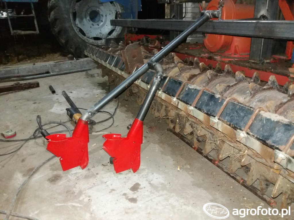

Co myślićie nad takim rodzajem redlic?
Ostry773 5 Opublikowano 30 Grudnia 2016 antyk Odnośnik do komentarza https://www.agrofoto.pl/forum/gallery/image/672718-siewnik-nadbudowany/#findComment-2054129
ovi 244 Opublikowano 30 Grudnia 2016 @up. co rozumiesz przez ,,antyk" Odnośnik do komentarza https://www.agrofoto.pl/forum/gallery/image/672718-siewnik-nadbudowany/#findComment-2054139
ursusek-360 53 Opublikowano 30 Grudnia 2016 Ale ta co jest bliżej wału będzie ruchoma góra-dół? Odnośnik do komentarza https://www.agrofoto.pl/forum/gallery/image/672718-siewnik-nadbudowany/#findComment-2054157
ovi 244 Opublikowano 30 Grudnia 2016 tak, tak samo jak zewnetrzne redlice w poznaniaku.https://www.grene.pl/czesci-do-maszyn-i-ciagnikow/czesci-do-siewnikow/pasujace-do-poznaniak/redlica-wysiewajaca-podwojna-uchwyt-blaszany-lewa.html Odnośnik do komentarza https://www.agrofoto.pl/forum/gallery/image/672718-siewnik-nadbudowany/#findComment-2054164
kuba5r 18 Opublikowano 31 Grudnia 2016 Jedna redlica dospawana do drugiej na sztywno? Czyli jak pierwsza napotka kamień to masz dwie redlice w górze, i ziarno na wierzchu Odnośnik do komentarza https://www.agrofoto.pl/forum/gallery/image/672718-siewnik-nadbudowany/#findComment-2054448
ovi 244 Opublikowano 31 Grudnia 2016 u mnie nie ma kamienia a ziemia po aktywnej jest super doprawiona Odnośnik do komentarza https://www.agrofoto.pl/forum/gallery/image/672718-siewnik-nadbudowany/#findComment-2054484
sebe1033 397 Opublikowano 31 Grudnia 2016 nie bardzo raz że nie zawsze masz równo odległość jest inna to jak ciągnik wjedzie w dół zawieszenie redlicy do góry i już pierwsza płyciej idzie bo na tylnej się oprze a jak ciągnik do góry to odwrotnie Dwa jak dasz po jedną długą i z boku jedną krótką też źle po iluś tam ha zacznie skręcać skrzywiać się , chyba że dasz 3 szt musi być symetrycznie Jak chcesz zaoszczędzić to na przewodach daj rurę nośną bezpośrednio w redlicę i nią niech leci ziarno Odnośnik do komentarza https://www.agrofoto.pl/forum/gallery/image/672718-siewnik-nadbudowany/#findComment-2054934
Ostry773 5 Opublikowano 4 Stycznia 2017 no ze już stare rozwiązanie i średnio skuteczne Odnośnik do komentarza https://www.agrofoto.pl/forum/gallery/image/672718-siewnik-nadbudowany/#findComment-2057143
ovi 244 Opublikowano 4 Stycznia 2017 redlice już zrobione (każda oddzielnie), zostało dotoczyć tulejki teflonowe i można składać Odnośnik do komentarza https://www.agrofoto.pl/forum/gallery/image/672718-siewnik-nadbudowany/#findComment-2057203
