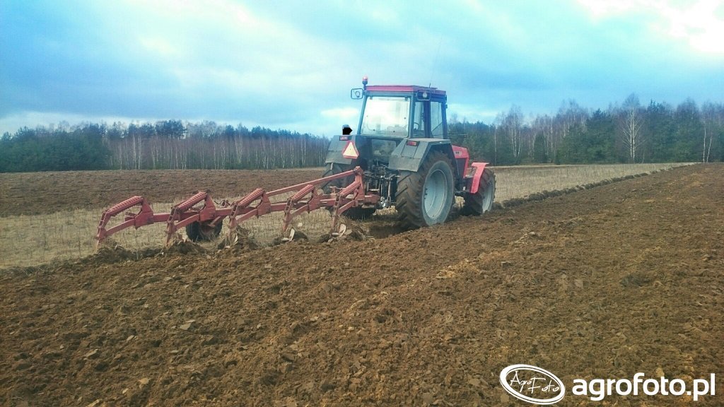

Co widzimy na zdjęciu Ursus 1634 i Unia Tur 4+1?
Ursus 1634 w ciężkiej orce współpracuje z obracalnym pługiem Unia Tur 4 1, wykorzystując w pełni moc silnika Iveco FTP o mocy około 150 KM z sześciocylindrową jednostką o pojemności 6,7 l. Mechaniczna przekładnia z reduktorem, zwykle 16/8 biegów, pozwala dobrać optymalną prędkość roboczą przy głębokiej uprawie na glebach zwięzłych, a masa własna ciągnika rzędu 6,0–6,3 t poprawia trakcję z pięcioskibowym pługiem. Tylni TUZ o udźwigu około 6,5 t stabilnie utrzymuje ciężki zestaw Unia Tur, umożliwiając równomierne odwracanie skiby i pracę z dużą szerokością roboczą. Model Ursus 1634 produkowany był głównie w latach ok. 1997–2009, a jego przybliżone ceny rynkowe w Polsce na rynku wtórnym mieszczą się zazwyczaj w przedziale 110–160 tys. zł netto w zależności od stanu technicznego i wyposażenia.
Belka ustawiona na maxa odciagi boczne mam ustawione tez .opony stantard 18.4 na 34. Mysle ze do tego ciagnika powinienbyc wiekszy plug lub odklaadnia. Takie pytanie czy w twojej 16 tez jest wysoka temperatura silnika .jak jade na 1+4 to mam 80 stopni jak jade 2+2 to mam 90 a nawet 95 stopni niewiem czemu tak wysoka . Dodam ze niemam termostatu a chlodnica czysta .koledzy doradzcie
