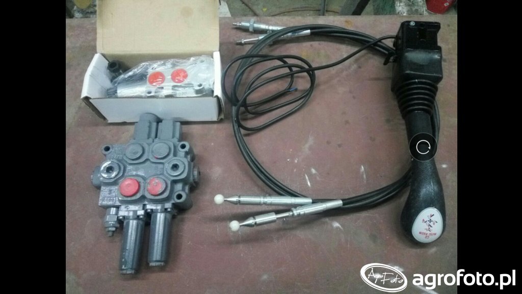

zestaw 3 sekcje , przepływ 60 litrów.
Stasiek78 0 Opublikowano 14 Grudnia 2016 Poszukuję rozdzielacza do pługa śnieżnego i zastanawiam się nad Waryńskim z sekcją pływającą https://jacekmocny.pl/warynski-hydraulika/rozdzielacze-hydrauliczne/W-ROZ40L2X1P/Rozdzielacz-hydrauliczny-2-sekcyjny-max-przep%C5%82yw-40L-1-sekcja-p%C5%82ywaj%C4%85ca-Wary%C5%84ski lub bułgarskim http://allegro.pl/rozdzielacz-hydrauliczny-2-sek-40l-sek-plywajaca-i6637708639.html Doradzisz coś? Odnośnik do komentarza https://www.agrofoto.pl/forum/gallery/image/670999-rozdzielacz/#findComment-2044806
seweryn20 828 Opublikowano 15 Grudnia 2016 Mam bułgara i ogólnie chodzi dobrze. Można by się jedynie przyczepić że na jednej sekcji od podnośnika kólki zatrzasku wyrobiły rowki w tulejce i nie utrzymywało pozycji pływającej. Wystarczyło ja obrócić i znów hula. Części są dostępne do niego w drobnicy. Dziś zastanawiał bym się nad Waryńskim zdecydowanie lepiej wizualnie jest wykonany. Odnośnik do komentarza https://www.agrofoto.pl/forum/gallery/image/670999-rozdzielacz/#findComment-2045491
czarek91 17 Opublikowano 15 Grudnia 2016 jest też dostępny zestaw w podobie do tego tylko że rozdzielacz z jedną sekcją pływająca o przepływie do 50liteow Odnośnik do komentarza https://www.agrofoto.pl/forum/gallery/image/670999-rozdzielacz/#findComment-2045590
