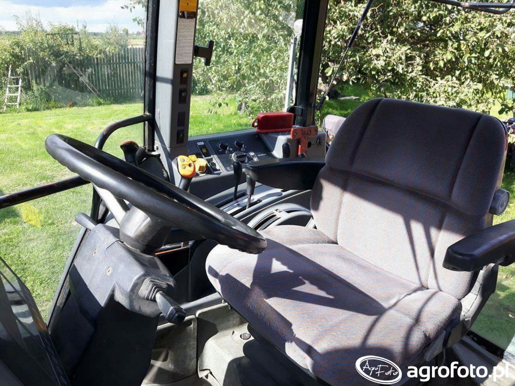

Jeszcze coś z wakacji :D \nDo 100km ciągnika jaki pług zagonowy? 4 czy 5? Klasy ziemi to 3 i 4

@pawlus224 Spisuje się bardzo dobrze. (Obecnie jest w serwisie ale we wtorek już wraca). Na razie jeszcze nie miałem za bardzo okazji go wypróbować w cięższej pracy, ale po przesiadce z DF'a to niebo a ziemia. Bardzo wygodny, cicho w kabinie i bardzo oszczędny ciągniczek :D
