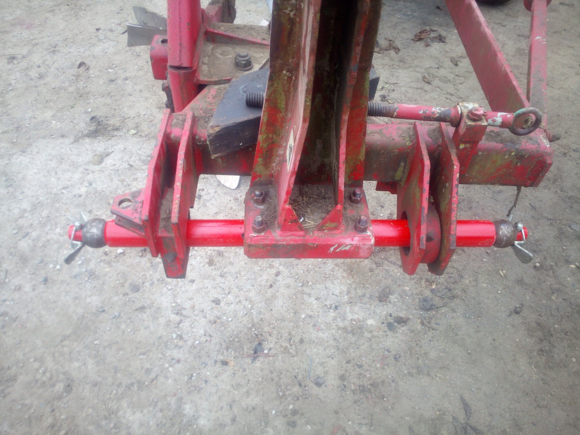

podskoczyło i pękło poprzeczniaki
fezoi 171 Opublikowano 31 Października 2016 "Szwedzka stal ". Odnośnik do komentarza https://www.agrofoto.pl/forum/gallery/image/666951-unia-tur-31-belka/#findComment-2021278
Sadek 1392 Opublikowano 31 Października 2016 I tak bywa, jaka szerokość skiby? Odnośnik do komentarza https://www.agrofoto.pl/forum/gallery/image/666951-unia-tur-31-belka/#findComment-2021288
christopher95 15 Opublikowano 31 Października 2016 I tak bywa, jaka szerokość skiby? 4x35 węższa wersja Odnośnik do komentarza https://www.agrofoto.pl/forum/gallery/image/666951-unia-tur-31-belka/#findComment-2021289
Sadek 1392 Opublikowano 31 Października 2016 Też mam taki tylko teraz już 5*35. Odnośnik do komentarza https://www.agrofoto.pl/forum/gallery/image/666951-unia-tur-31-belka/#findComment-2021296
patryk09091995 128 Opublikowano 31 Października 2016 no cóż i tak bywa i w zachodnich się też zdarza Odnośnik do komentarza https://www.agrofoto.pl/forum/gallery/image/666951-unia-tur-31-belka/#findComment-2021352
izydor6280 1258 Opublikowano 1 Listopada 2016 w tamtym roku tak strzeliło mi w overumie Odnośnik do komentarza https://www.agrofoto.pl/forum/gallery/image/666951-unia-tur-31-belka/#findComment-2021548
christopher95 15 Opublikowano 1 Listopada 2016 a myślałem że tylko w pługach z dolnej półki tak się dzieje ale jak już overum pękł to uznam to za normalne zjawisko Odnośnik do komentarza https://www.agrofoto.pl/forum/gallery/image/666951-unia-tur-31-belka/#findComment-2021587
izydor6280 1258 Opublikowano 1 Listopada 2016 pług nie pierwszej młodości więc luzy zrobiły swoje Odnośnik do komentarza https://www.agrofoto.pl/forum/gallery/image/666951-unia-tur-31-belka/#findComment-2021600
christopher95 15 Opublikowano 1 Listopada 2016 no i swoje zaorał... jutro dzwonie i zamawiam nowe na szczęście jest dostępność takich części Odnośnik do komentarza https://www.agrofoto.pl/forum/gallery/image/666951-unia-tur-31-belka/#findComment-2021609
Sadek 1392 Opublikowano 5 Listopada 2016 Ile taka przyjemność? Odnośnik do komentarza https://www.agrofoto.pl/forum/gallery/image/666951-unia-tur-31-belka/#findComment-2024075
christopher95 15 Opublikowano 6 Listopada 2016 ponad 600 Odnośnik do komentarza https://www.agrofoto.pl/forum/gallery/image/666951-unia-tur-31-belka/#findComment-2024610
izydor6280 1258 Opublikowano 7 Listopada 2016 serio :blink: to jakieś żeliwo czy co ? zwykły pręt plus usługa tokarza i myślę że zamknęło by się w 200zł Odnośnik do komentarza https://www.agrofoto.pl/forum/gallery/image/666951-unia-tur-31-belka/#findComment-2025125
Sadek 1392 Opublikowano 7 Listopada 2016 Jeżeli byłby to zwykły pręt to by się zgięło a nie pękło, uważam że materiałem na to mogła by być półoś od ciężarówki, ale uważam że w 200 zł by się nie zmieściło. Odnośnik do komentarza https://www.agrofoto.pl/forum/gallery/image/666951-unia-tur-31-belka/#findComment-2025190
mds212 2161 Opublikowano 19 Listopada 2016 Stał 45 stopni, 5zl za kilo i po sprawie Odnośnik do komentarza https://www.agrofoto.pl/forum/gallery/image/666951-unia-tur-31-belka/#findComment-2031360
Sadek 1392 Opublikowano 25 Października 2019 Mam i ja nową oś była 2 kategorii jest 3 kategorii. Półoś od Scani okazała się cienka. Odnośnik do komentarza https://www.agrofoto.pl/forum/gallery/image/666951-unia-tur-31-belka/#findComment-2582126
