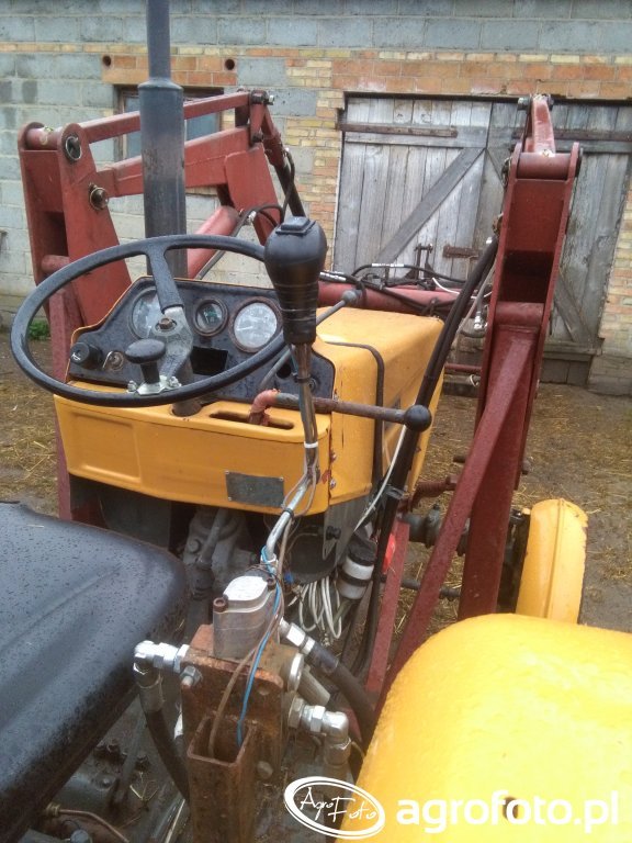

yojstik do tura przy c 360 ( galka od biegów od cinpucento albo poldząsa a w niej wpasowany przycisk 3 pozycyjny który rozdziela sekcje krokodyla i poziomowania, przewody elektryczne które są połączone z przyciskiem i elektro zaworami na ładowaczu ), całość umocowana na rozdzielaczu oczywiscie .
cała filozofia :D
No właśnie on jest trójpozycyjny ;) i to mnie zastanawia w jakim celu, bo w każdym turze jakim pracowałem był pod palcem umieszczony włącznik dwupozycyjny który po naciśnięciu przekierowywał olej z sekcji poziomowania na trzecią sekcje, i takie rozwiązanie bardzo dobrze się sprawuje bo podczas wykonywania ciągu czynności wystarczy go przytrzymać, a nie przełączać jak u ciebie :) Chociaż najlepiej będzie gdy napiszesz jak to u ciebie dziala
U mnie też jest 3 pozycyjny (tur FAUCHEUX) i bardzo sobie chwale. Joystic pracuje tylko w pozycji przód tył. I na neutralu (0) podnosi góra dół, na 1 działa ściąganie i wypychanie, a na 2 krokodyl/chwytak. Nie muszę machać łapą tak jak większość ludzi (przód tył i lewo prawo). Na przykład podnoszę tura i ściągam bez machania ręką tylko leciutko jednym palcem przyciskam guziczek (przycisk jest monostabilny znaczy wraca sam na 0). Bardzo przydatne przy załadunku obornika lub bel na przyczepe.
Dodatkowo tak jak kolega pisze są ty tylko 2 przewody od hydrauliki podpinane. Zasilanie i powrót. No i oczywiście prądowy (wtyczka jak od świateł przyczepy)
tu działa chyba podobnie.
