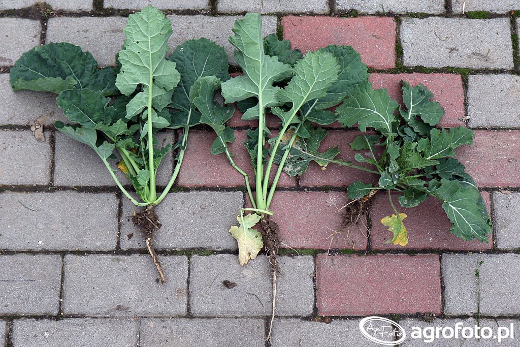

renovoltage 495 Opublikowano 17 Października 2016 Ten rzepak niby po caryxie ? Albo obsada spora albo za szybko poszła chemia i rzepak nie przyjął za dużo substancji Odnośnik do komentarza https://www.agrofoto.pl/forum/gallery/image/665481-rzepak-ozimy-tigris-f1-i-atora-f1-15102016/#findComment-2013389
Root Admin yacenty 4950 Opublikowano 17 Października 2016 Dwa pierwsze od lewej to moje rzepaki: odpowiednio tigris i atora - dostały 1l caryxu na 3-4 liściu, trzeci rzepak to nie wiem co to jest - rzepak z pola sąsiada - siany 3 dni później po nas (dalszej agrotechniki nie znam). Niestety później było dalej bardzo ciepło - po 25 stopni i podejrzewam że sałabo podziałał, co ważne ma po 6 liści i szyja jest dość nisko ale ogólnie rzepak jak kapucha. Obsada była celowana i wg masy wysianych nasion wyszła na 43-47 roślin na m2. Poszła w idealne warunki ale mam spore obawy co z nim zrobi zima Odnośnik do komentarza https://www.agrofoto.pl/forum/gallery/image/665481-rzepak-ozimy-tigris-f1-i-atora-f1-15102016/#findComment-2013398
renovoltage 495 Opublikowano 17 Października 2016 Ja pierw dałem tebu 0,5 na 34 liść, rzepak ładnie przysiadł(warunki były wtedy zacne na triazole) ale rósł nadal jak szalony i po 10 dniach na 6 liść caryx + tebu i dociśnięty do ziemi plackiem, tylko przy drugim zabiegu powierzchnia liści była bardzo duża to i substancji odpowiednio dużo pobrał Wychodzi ze za szybko pojechałeś i nie miał czym pobrać, dlatego szybki tebukonazol nawet w małej dawce nie jest złym pomysłem a dopiero jak liście spore dowalić konkretnie Odnośnik do komentarza https://www.agrofoto.pl/forum/gallery/image/665481-rzepak-ozimy-tigris-f1-i-atora-f1-15102016/#findComment-2013401
Root Admin yacenty 4950 Opublikowano 17 Października 2016 szybko nie szybko - poprzednie lata czy caryx czy toprex czy inne środki bardzo fajnie działały własnie na 4 liściu, no ale jeszcze tak nie było ze po tych srodkach mieliśmy 25 stopni tylko bliżej 15 Odnośnik do komentarza https://www.agrofoto.pl/forum/gallery/image/665481-rzepak-ozimy-tigris-f1-i-atora-f1-15102016/#findComment-2013403
Zenonim 224 Opublikowano 17 Października 2016 czyli ile dowaliłeś caryx-a + tebu. U mnie jeden kawałek poszło na 3,4liście 0,6l caryx-a i na 6 liść 100g tebu + 0,7l caryx-a i trochę siadł. Odnośnik do komentarza https://www.agrofoto.pl/forum/gallery/image/665481-rzepak-ozimy-tigris-f1-i-atora-f1-15102016/#findComment-2013421
Pietras892 953 Opublikowano 17 Października 2016 Sąsiadowi skracanie wyszło lepiej, dziwny rok bo u mnie też efekt mizerny mimo zabiegu na 4 liśc i mixu 3 substancji. Odnośnik do komentarza https://www.agrofoto.pl/forum/gallery/image/665481-rzepak-ozimy-tigris-f1-i-atora-f1-15102016/#findComment-2013564
Gość Opublikowano 18 Października 2016 Panowie, ja to bym wziął pod uwagę jeszcze odmianę. Wśród rzepaków występują znaczne różnice w tempie rozwoju jesiennego, nie wspominając oczywiście już o relacji mieszaniec - populacja. A czytając niektóre posty i komentarze, można odnieść wrażenie, iż plantatorzy bardzo często pomijają tą kwestię.. Bynajmniej nie chodzi mi w tym wypadku o to zdjęcie.. Odnośnik do komentarza https://www.agrofoto.pl/forum/gallery/image/665481-rzepak-ozimy-tigris-f1-i-atora-f1-15102016/#findComment-2014015
