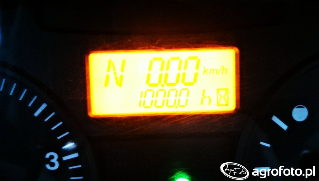

Kubota
2 lata i 1000 godzin. Pierwszy rok 350. drugi 650. Tendencja wzrostowa :)
Przy okazji zapraszam na film. Produkcja Radeo19
