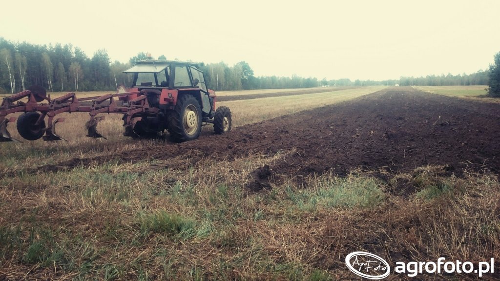

Orka pod żyto :) Zakładał ktoś z was kiedyś do takiego ursusa koła od bizona? Będzie się wtedy przód z tyłem zgrywać? Czy może założyć koła od bizona a robić bez włączonego napędu?
Co widzimy na zdjęciu Ursus 904 i Unia Tur?
Ursus 904 podczas orki ścierniska współpracuje z pługiem Unia Tur, wykorzystując pełnię możliwości czterocylindrowego silnika Andoria 4CT107 o pojemności 4,7 l i mocy około 90 KM, montowanego w tych modelach w latach produkcji 1984–1992. Mechaniczna skrzynia biegów z reduktorem, oferująca 16 przełożeń do przodu i 8 wstecz, pozwala dobrać odpowiednią prędkość roboczą do głębokości orki i warunków glebowych. Masa własna ciągnika sięga około 4,2 t, co wraz z ogumieniem rolniczym zapewnia dobrą trakcję z pługiem Unia Tur na zaoranym polu. Tylny trzypunktowy układ zawieszenia o udźwigu około 3,5 t stabilnie utrzymuje zawieszany pług, umożliwiając równą pracę na ściernisku. Na rynku wtórnym w Polsce przybliżone ceny Ursusa 904 mieszczą się obecnie w przedziale 45–70 tys. zł w zależności od stanu technicznego i wyposażenia.
Do MTZ też zakładali u mnie co niektórzy dużo większe i szersze koła niż oryginalne, i na przód i na tył i nic się nie dzieje z tymi ciągnikami. 2 cm na różnicy między kołami to raptem centymetr na promieniu. W momencie kiedy nawet dopasowane koła z tyłu są łyse a z przodu w bdb stanie albo i nowe ciągniki jeżdżą i się jakoś nie sypią. Ja bym zakładał, po to są podpory wałów żeby w razie przeciążenia działały;)
