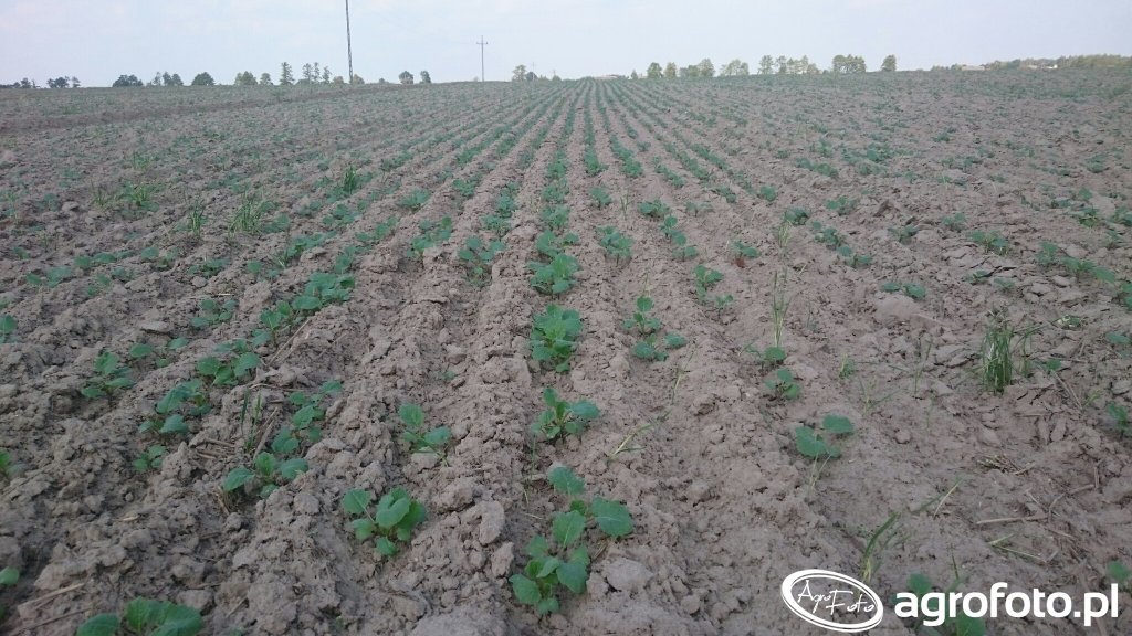

siany po deszczu bez zagarniaczy wschody idealne.
mickas092 500 Opublikowano 9 Września 2016 Kiedy skracanie i co pójdzie ? http://pokazywarka.pl/exunyg/ mój populacyjny siany 20, przez dobę 6 śmietek wpadło więc dziś poszedł Fury i Pyrinex. Odnośnik do komentarza https://www.agrofoto.pl/forum/gallery/image/661015-rzepak-ozimy-visby/#findComment-1994065
XTRO 1940 Opublikowano 9 Września 2016 śmietki ale chodzi Wam o larwy tak? bo u mnie na polu sporo motyli tego latało... Odnośnik do komentarza https://www.agrofoto.pl/forum/gallery/image/661015-rzepak-ozimy-visby/#findComment-1994137
Deutz130 13 Opublikowano 9 Września 2016 nie pryskasz jak jest nalot motyla Odnośnik do komentarza https://www.agrofoto.pl/forum/gallery/image/661015-rzepak-ozimy-visby/#findComment-1994165
mickas092 500 Opublikowano 9 Września 2016 @XTRO - 6 szt. Śmietki w postaci dorosłej, w przypadku tego owada nie ma fazy motyla tylko jajo - larwa - poczwarka - muchówka. Poza tym larwę ciężko by było złapać do żółtego naczynia z wodą i małym dodatkiem płynu do naczyń Odnośnik do komentarza https://www.agrofoto.pl/forum/gallery/image/661015-rzepak-ozimy-visby/#findComment-1994173
iron 1040 Opublikowano 9 Września 2016 U mnie dopiero wschodzi niektóry ma parę liści ale narazie nic go nie je .mam nadzieje ze to zasługa pewnego specyfiku . Odnośnik do komentarza https://www.agrofoto.pl/forum/gallery/image/661015-rzepak-ozimy-visby/#findComment-1994174
proxy8441 250 Opublikowano 9 Września 2016 w tym roku będziesz miał rzepak piękny, podoba mi się. Odpisz mi tutaj ile masz redlic w horschu? 20? bo pod siewem rzepaku nie odpisałeś. Odnośnik do komentarza https://www.agrofoto.pl/forum/gallery/image/661015-rzepak-ozimy-visby/#findComment-1994238
bialy2005 585 Opublikowano 9 Września 2016 Tak jest 20 redlic co 15 cm. U mnie wczoraj pod wieczór poszedł dursban profilaktycznie ale i kilka lisci dziurawych widziałem. Skracanie bedzie na 5 lisci - tebukonazol ( na jesieni nie widze sensu ładowania sie w koszty toprexu czy caryxu). Ten z fotki siany 23.08. SIałem tez 6ha 19-20.08 z tym że w sucha zimie i 3ha tak jak tu na foto bez zagarniaczy0 słabe wschody ( skrupa po ulewie) i 3ha z zagarniaczami inna fotka juz wrzucona i w rozwojuz jest bardzo duza róznica na korzysc tego sianego z zagarniaczami ( czyzby mniej zbita ziemia na nasionkiem i łatwiej miał skiełkowac ?) Odnośnik do komentarza https://www.agrofoto.pl/forum/gallery/image/661015-rzepak-ozimy-visby/#findComment-1994258
XTRO 1940 Opublikowano 10 Września 2016 pomylilo mi się z innym szkodnikiem Odnośnik do komentarza https://www.agrofoto.pl/forum/gallery/image/661015-rzepak-ozimy-visby/#findComment-1994267
mickas092 500 Opublikowano 10 Września 2016 Albo więcej ziemi nad nasionkiem która przytrzymała więcej wilgoci po deszczu. Odnośnik do komentarza https://www.agrofoto.pl/forum/gallery/image/661015-rzepak-ozimy-visby/#findComment-1994315
Laver 5 Opublikowano 10 Września 2016 Ile dajesz tego tebu? Warto dodawać do tebu antywylegacz? Odnośnik do komentarza https://www.agrofoto.pl/forum/gallery/image/661015-rzepak-ozimy-visby/#findComment-1994368
TheBociek1996 603 Opublikowano 10 Września 2016 Moim zdaniem warto bo to koszt około 11zł na ha + Tebukonazol okolo 45zł to masz 55-60zł na ha a nie 130zł za caryx jesienia. Te 70zl co zostanie lepiej na dobre odżywki przeznaczyć i jeszcze na piwo zostanie. Odnośnik do komentarza https://www.agrofoto.pl/forum/gallery/image/661015-rzepak-ozimy-visby/#findComment-1994402
Pietras892 956 Opublikowano 10 Września 2016 @Laver antywylegacz w rzepaku skroci ale nie tylko górę ale i korzenie wiec jak dla mnie maly sens(pisze Ci bo to praktykowałem) . Tebukonazol i inne triazole jak najbardziej zasadne. Różne są szkoły ja zawsze czekam aż liście sue troche rozrosną żeby nie pryskac w 50% gołej ziemi Odnośnik do komentarza https://www.agrofoto.pl/forum/gallery/image/661015-rzepak-ozimy-visby/#findComment-1994421
SawekBraczyk 853 Opublikowano 10 Września 2016 Co roku skracam tebukanazol + stabilan i rzepak zawsze dobrze skrócony . W tym roku się zastawiam czy dać sam tebukanazol czy tebu+ stabilan tylko czy dawka 0,3 czy po 0,5l antywylegaczu . Odnośnik do komentarza https://www.agrofoto.pl/forum/gallery/image/661015-rzepak-ozimy-visby/#findComment-1994433
bialy2005 585 Opublikowano 10 Września 2016 u mnie plan samo temu 250 w dawce 0,75. do tego, bormax, mikrokomplex, leopard, dursban i pewnie mocznik, Odnośnik do komentarza https://www.agrofoto.pl/forum/gallery/image/661015-rzepak-ozimy-visby/#findComment-1994455
XTRO 1940 Opublikowano 10 Września 2016 nie miesza się boru z insektycydem Pryskałem dzisiaj kawałek fungi, patrzę a tam coś go żre ;/ wczoraj byłem i było czysto, jutro pod wieczór połączę razem od dwuliściennych Odnośnik do komentarza https://www.agrofoto.pl/forum/gallery/image/661015-rzepak-ozimy-visby/#findComment-1994520
Laver 5 Opublikowano 13 Września 2016 W takim razie przetestuje samo tebu. U mnie tam gdzie był zaprawiany jest dobrze, na kawałkach bez zaprawy jest trochę podziurkowany i też pewnie dodam dursban. Odnośnik do komentarza https://www.agrofoto.pl/forum/gallery/image/661015-rzepak-ozimy-visby/#findComment-1996160
