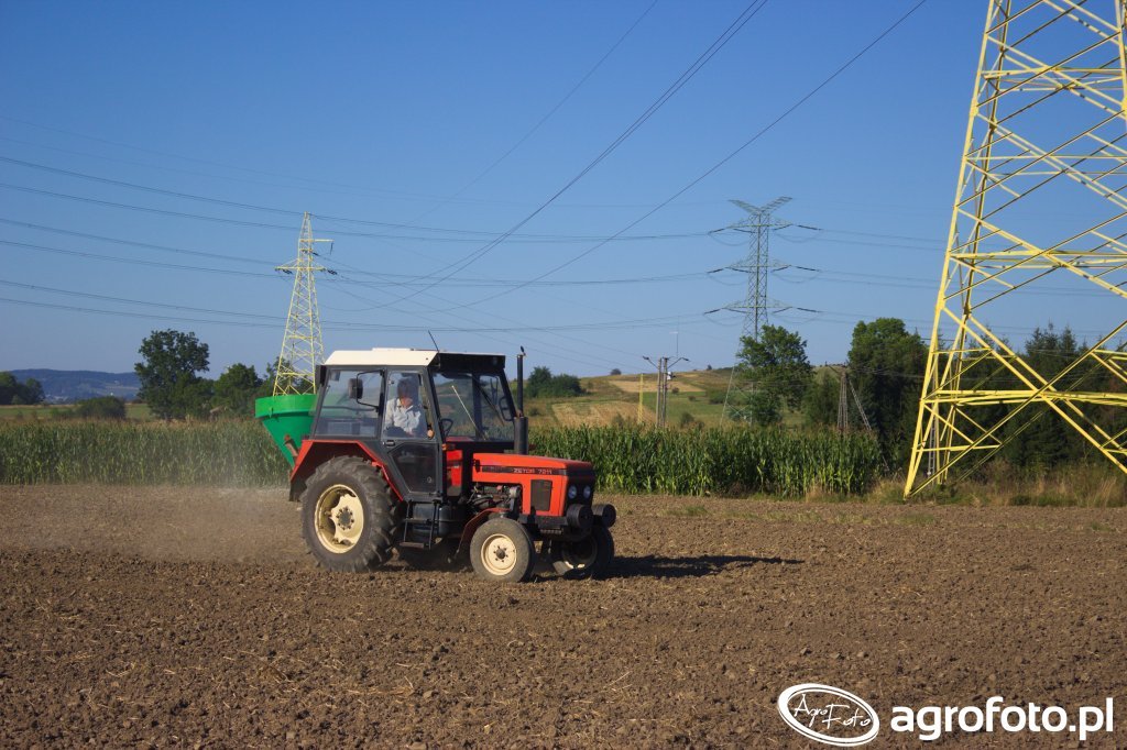

Rozsiewanie nawozów pod rzepak :) Poszło około 270kg/ha polifoski 8 ;)
@Landfarmer Podawałem dokładną agrotechnikę pod zdjęciem, ale trzymaj ją :D
1. Przed orką oprysk na ścierń gnojówką z saletrą (na 800l 150kg saletry)
2. 250-270kg/ha Polifoski 8
3. Siew 5kg/ha. Siew uzależniony jest od roku czy jest mokry czy suchy. Tamtego roku sialiśmy gdzieś koło 25 sierpnia, ale jak jest sucho tak jak tamtego roku to najlepiej siać nawet i początkiem września. (Mniej nie możemy bo w siewniku się już mniej nie da ustawić ) i po siewie wałowanie
4. Oprysk na chwasty dwuliścienne po wschodach ( środek nazywa się Galera )
5. Oprysk na samosiewy ( nazwy środka nie pamiętam )
6. Oprysk na pchełkę kapuścianą ( środek nazywa się Dursban )
7. I dawka azotu (180kg/ha)
8. Oprysk na chwasty dwuliścienne , tam gdzie środek nie zadziałał za dobrze. W tamtym roku było sucho i środek nie zadziałał na wszystkie chwasty i musieliśmy nie które kawałki poprawić. ( środek nazywa się Galera)
9. Oprysk na chwasty jednoliścienne i można mieszać też z środkiem owadobójczym ( środek na jednoliścienne to Lablador  można nim też pryskać na samosiewy, a owadobójczy to Dursban tylko brakło nam go i zastosowaliśmy środek Pyrinex )
10. Oprysk gnojowicą
11. II dawka azotu (200kg/ha) Można też i III dawkę zastosować w zależności od budżetu :D
12. Oprysk na słodyszka rzepakowego w czasie kwitnienia i na choroby ( środek nazywa się Proteus, środka na choroby nie pamiętam )
13. Desykacja rzepaku w zależności od tego czy rzepak równomiernie dojrzewa. Zazwyczaj tak nie jest i lepiej jest zdesykować rzepak. I jeszcze oprysk na sklejanie łuszczyn ( środków jest bardzo dużo w zależności ile chcesz przeznaczyć na to pieniędzy. A środek na sklejanie łuszczyn nazywa się Spodnam )
14. Oczekiwanie na żniwa
Wszystkie wymienione punkty są uzależnione od puli pieniędzy jaką chcesz włożyć w rzepak. Możesz dać więcej nawozów, lepsze środki itd. Proszę bardzo !
@Lukasz W tym roku fajnie wyszło cena była fajna i też zle nie sypał u nas koło 3t/ha, w tamtym roku jak była cena 1200-1300 to już mała opłacalność bo prawie nic w kieszeni nie zostaje przy takiej cenie ... w tym roku 1600-1700 i coś już w kieszeni zostało :) Czasami też na rzepak nie działają nie które środki i też to obniża plon czy po prostu chwasty są, ale to zależy od roku i środków xD Tak wujek utrzymuje się tylko i wyłącznie z rolnictwa ;)
