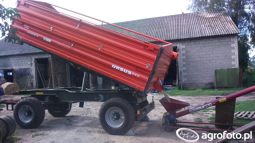

PrzemoO 32 Opublikowano 5 Sierpnia 2016 Jak się sprawuje przyczepa, zadowolony jesteś z niej? Widzę że kosztowała 55 brutto Odnośnik do komentarza https://www.agrofoto.pl/forum/gallery/image/656404-ursus-d-612/#findComment-1978408
kamilo137 47 Opublikowano 6 Sierpnia 2016 Pojemna, masywna, dobrze się prowadzi na pusto jak i pod obciążeniem, MTZ świetnie sobie z nią radzi.... Odnośnik do komentarza https://www.agrofoto.pl/forum/gallery/image/656404-ursus-d-612/#findComment-1978965
