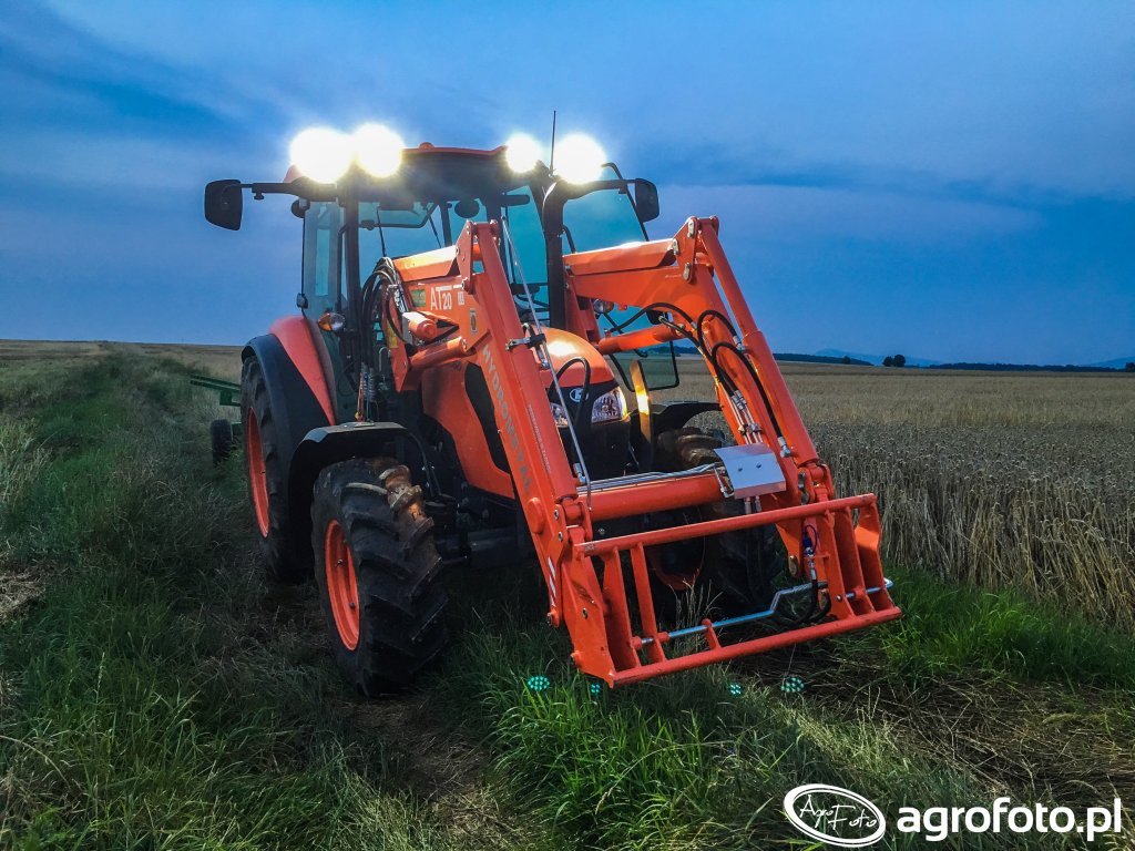

Ściemnia sie ale co tam mamy ledy a rzepak można długo walić
