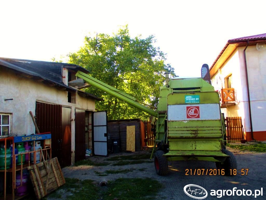

Rozładunek grochu
Ksawery 113 Opublikowano 22 Lipca 2016 Możesz powiedziec jak ustawiasz do grochu jakie sita itd? Odnośnik do komentarza https://www.agrofoto.pl/forum/gallery/image/654303-claas-mercator-75/#findComment-1971881

Ksawery 113 Opublikowano 22 Lipca 2016 To dowiedz sie dla mnie bo tez chciałbym w przyszłym roku posiać groch i kosic moim mercatorkiem:) Odnośnik do komentarza https://www.agrofoto.pl/forum/gallery/image/654303-claas-mercator-75/#findComment-1971983

wojtal24 5309 Opublikowano 23 Lipca 2016 @ ksawer do grochu to rozkrecasz mlocarnie na największą szczelinę i obroty bębna mlucacego w granicach 500-650 obrotów a sita i wiatr to już na wyczucie żeby były czyste nasiona Odnośnik do komentarza https://www.agrofoto.pl/forum/gallery/image/654303-claas-mercator-75/#findComment-1972084
