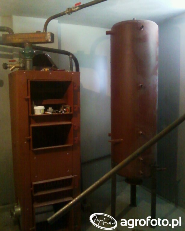

MarcinC360 33 Opublikowano 30 Lipca 2016 To jest ten piec co jego zdjęcie jest wstawione wcześniej? Co to za zbiornik nad nim? Odnośnik do komentarza https://www.agrofoto.pl/forum/gallery/image/654225-piec-co/#findComment-1975423
mani51 390 Opublikowano 30 Lipca 2016 Tak to ten sam piec juz w kotłowni. Nad piecem jest kolektor z którego wychodzą rury do wszystkich pionów. Podobny jest na dole obok pieca, tam wchodzą wszystkie powroty. Uruchomione prawie rok temu. Odnośnik do komentarza https://www.agrofoto.pl/forum/gallery/image/654225-piec-co/#findComment-1975713
MarcinC360 33 Opublikowano 1 Sierpnia 2016 Ciekawy pomysł z tymi kolektorami. I jak się piec sprawuje? Obecnie z podajnikiem? Odnośnik do komentarza https://www.agrofoto.pl/forum/gallery/image/654225-piec-co/#findComment-1976522
mani51 390 Opublikowano 1 Sierpnia 2016 Tak, podajnik jest założony. Wyszedł jeden błąd w budowie pieca, a mianowicie nie potrzebnie zrobiłem płaszcz wodny do samego dołu bo namówił mnie do tego znajomy, który robił podobny. Prawdopodobnie przez to CO nie chce działać na grawitacji. Dopiero po napaleniu na dnie popielnika grawitacja rusza. Okazało się również, że prawie połowę mniej węgla piec spala z podajnika przy ciągłym paleniu niż przy rozpalaniu codziennie popołudniami. Odnośnik do komentarza https://www.agrofoto.pl/forum/gallery/image/654225-piec-co/#findComment-1976736
