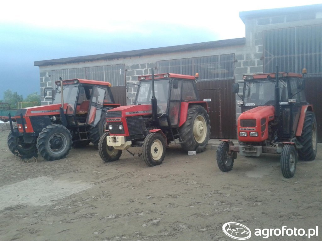

Roman_h2 67 Opublikowano 14 Maja 2016 coś to się 912 stało? Odnośnik do komentarza https://www.agrofoto.pl/forum/gallery/image/644196-ursusy/#findComment-1936171
kamilrolnik18 18 Opublikowano 14 Maja 2016 znajomy wyciągnął serwo bo ciekło i ma założyć orbitrol,trochę jest już rozebrany. Odnośnik do komentarza https://www.agrofoto.pl/forum/gallery/image/644196-ursusy/#findComment-1936174
mateuszc355 2189 Opublikowano 14 Maja 2016 Dużo przerabiania pod orbitrol ? Odnośnik do komentarza https://www.agrofoto.pl/forum/gallery/image/644196-ursusy/#findComment-1936374
patryk09091995 128 Opublikowano 14 Maja 2016 zależy czy wyciąga te serwo bo to trochę rozbierania jest Odnośnik do komentarza https://www.agrofoto.pl/forum/gallery/image/644196-ursusy/#findComment-1936634
kojot629 257 Opublikowano 16 Maja 2016 A trzeba obciazniki odkrecac przy wyciaganiu serwa? Bo niedlugo to mnie czeka. Odnośnik do komentarza https://www.agrofoto.pl/forum/gallery/image/644196-ursusy/#findComment-1937872
kamilrolnik18 18 Opublikowano 16 Maja 2016 należy wyjąć filtr, chłodnice i te obciążniki nad serwo bo te z przodu nie przeszkadzają. w moim jest serwo pod kierownica i mój znajomy też tak robi, wywala te drażki i jest spokój. Odnośnik do komentarza https://www.agrofoto.pl/forum/gallery/image/644196-ursusy/#findComment-1937880
