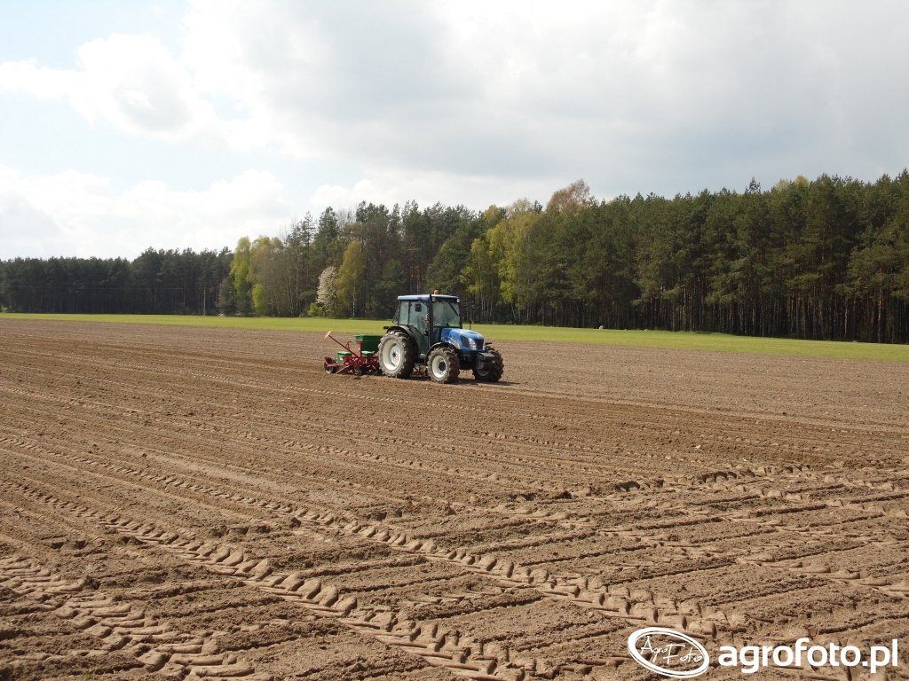

pp1208 706 Opublikowano 1 Maja 2016 Kolego, jaki nawóz sypiesz w siewnik i ile kilogramów ci wychodzi na hektar ? Jak gęsto siejesz nasiona ? wychodzi równo dwie porcje na hektar po 50 tys ? Odnośnik do komentarza https://www.agrofoto.pl/forum/gallery/image/641985-new-holland-t4020-i-meprozet-s-100/#findComment-1928588
katator 558 Opublikowano 1 Maja 2016 Współrzędnie wysiewamy Polidap w dawce ok 100kg/ha. Qq siejemy siejemy w rozstawie 16cm. Ok 80 tys ziaren na hektar. Odnośnik do komentarza https://www.agrofoto.pl/forum/gallery/image/641985-new-holland-t4020-i-meprozet-s-100/#findComment-1928615
pp1208 706 Opublikowano 1 Maja 2016 nawet niewiem co to za nawóz ja sieje polifoskę w dawce około 250kg na hektar. Odnośnik do komentarza https://www.agrofoto.pl/forum/gallery/image/641985-new-holland-t4020-i-meprozet-s-100/#findComment-1928620
katator 558 Opublikowano 1 Maja 2016 Współrzędnie 250kg wysiewacz? Trochę dużo bo jak trafi na suchy rok może dodatkowo podsuszyć rośliny. Polidap czyli fosforan amonu 18% azotu w formie amonowej i 46% fosforu. Odnośnik do komentarza https://www.agrofoto.pl/forum/gallery/image/641985-new-holland-t4020-i-meprozet-s-100/#findComment-1928654

pp1208 706 Opublikowano 1 Maja 2016 Współrzędnie 250kg wysiewacz? Trochę dużo bo jak trafi na suchy rok może dodatkowo podsuszyć rośliny. Polidap czyli fosforan amonu 18% azotu w formie amonowej i 46% fosforu. no troszkę duzo ale mam nadzieje ze bedzie mokro tak jak jest teraz to i start powinien byc duzo lepszy. Odnośnik do komentarza https://www.agrofoto.pl/forum/gallery/image/641985-new-holland-t4020-i-meprozet-s-100/#findComment-1928698
cichyh32 175 Opublikowano 1 Maja 2016 W podsiewacz sypie sie tylko szybko działający nawóz fosforowy (polidap,fosforan amonu,fosfodar) zapobiega to fioletowym przebarwieniom i zachamowaniu wzrostu podczas niskich temperatur gdyż fosfor jest mało aktywny w glebie i przy niskich temperaturach kukurydza ma problemy z jego pobraniem i prowadzi to do zachamowania wzrostu. Polifoski rozkladaja sie powoli, wiec lepiej rozsiac okolo 2 tyg przed siewem. Odnośnik do komentarza https://www.agrofoto.pl/forum/gallery/image/641985-new-holland-t4020-i-meprozet-s-100/#findComment-1928790
Radzio25 28 Opublikowano 1 Maja 2016 Ten rozstaw to sami ustawialiście bo niektórzy sieją 75 cm ? Odnośnik do komentarza https://www.agrofoto.pl/forum/gallery/image/641985-new-holland-t4020-i-meprozet-s-100/#findComment-1928910
katator 558 Opublikowano 1 Maja 2016 Chodzi o rozstw nasion w rzędzie. Rzędy są rozstawione co 75cm. Chociaż w tym siewniku zmiana rozstawu rzędów to niewielka robota. Odnośnik do komentarza https://www.agrofoto.pl/forum/gallery/image/641985-new-holland-t4020-i-meprozet-s-100/#findComment-1928955
